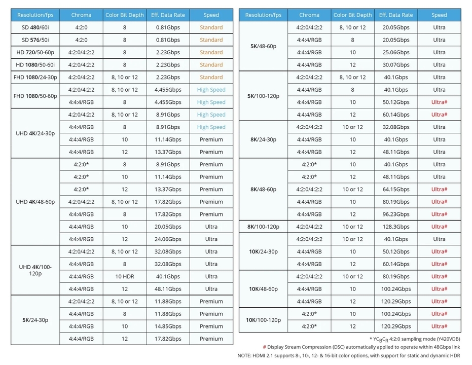

Sarasin Skrevet 10. september 2020 Forfatter Skrevet 10. september 2020 (endret) For å ikke få for mye kjeft i skjermkort-trådene, så poster jeg det her i stedet. En "Ultra" HDMI-kabel strekker seg da altså fra 20-ish Gbps, til over 120 Gbps. Ikke greit å vite hvilken man skal ha, når merkingen på pakkene / ledningene er so-so. En kabel på for eksempel 48Gbps kan være god nok til å gi 8k @60hz, men dersom kabel-lengden har et gitt signaltap, så kan man oppleve problemer. Jeg som "bare" skal ha 4k @ 60hz, klarer meg i teorien fint med en 18Gbps-kabel, men fordi jeg også må ha lengden, så er det ikke godt nok likevel... Derfor vil jeg ha en såkalt HDMI 2.1-kabel som kjører 48Gbps, slik at selv med en god del signaltap, så ligger jeg fortsatt godt over det som skal sendes Endret 10. september 2020 av Sarasin
