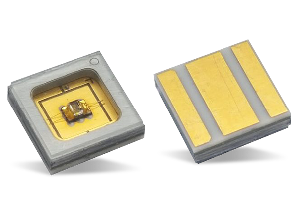

sverreb Skrevet 7. august 2020 Skrevet 7. august 2020 (endret) 31 minutes ago, xRun said: Har en UV-boks til sterilisering av gjenstander. Ozon kommer av stråling ved 185nm bølgelengde. Kvartz-lamper gir stråling der og ved 253.7nm bølgelengde. Begge ligger i UVC-området. Husmortips: Ta en grønn (ikke helt moden) banan, legg på etpar striper med elektrikertape, og la den bestråles i boksen i et kvarter. Om det er en UVC-lampe så vil bananen ha blitt litt solbrent. Når tapen da fjernes vil det være skarpt skille mellom bestrålt og ubestrålt område. Etpar timer senere (uten mer stråling) vil det skillet være enda litt mer fremtredende. Om en ikke har en dedikert UVC-måler så skal dette kunne avsløre en falsk lampe, som det er en del av på nettet. Et annet tips for å avsløre falske UVC LED lamper er å kikke på selve LEDen. Ser du ikke LEDen i pakka under et klart kvartsglass, men heller finner en fosfordekt LED da er den sannsynligvis falsk. Eksempel på ekte UVC LED UVA/nær UV LEDS: Fosforbelegg og plastlinser er giveaways Ser du ikke LED SMDen i seg selv men den lyser via en diffusor: Da er den heller ikke UVC. En diffusor som ikke enten blokkerer eller blir ødelagt av UVC er lite realistisk. Endret 7. august 2020 av sverreb 1 1

HAKIMO Skrevet 11. august 2020 Skrevet 11. august 2020 Å kikke på selve LED er greit sålenge du ikke slå den på. Er det ekte UVC, og den er slått på, vil du ikke se lys, men få permantent øyeskade!
