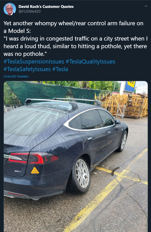

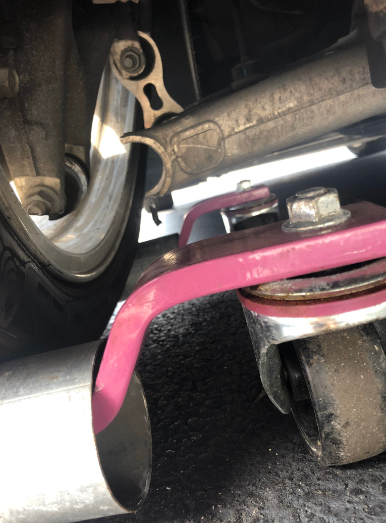

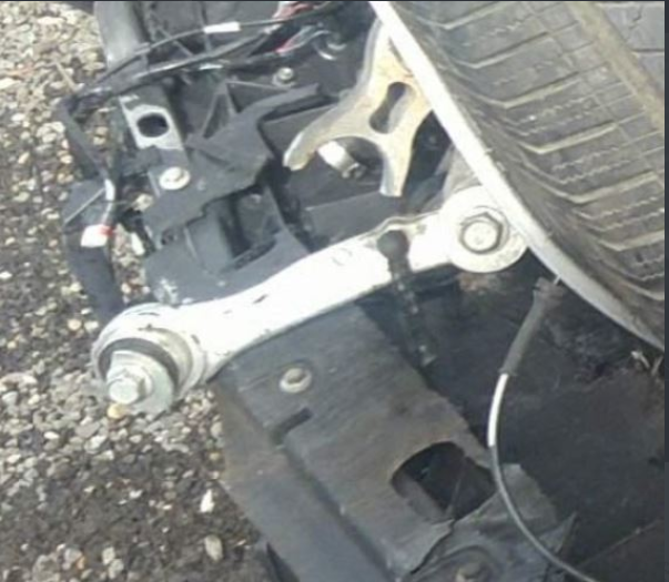

Jo, den du antok kunne bli slik pga rust, der bakhjulet falt av. Som sagt. Søk opp #Whompywheels på Twitter. Du vil finne bilder av dette i alle kategorier, der de har knekt i sving, omtrent stillestående, i fart osv. Jeg gidder ikke mate deg med hundrevis av bilder som er så lett å finne, og problemet ditt er at du må kunne klare å forklare dem alle. Det å forklare at det er rust på en bil fordi du ikke ser armen, er feigt. Da får du isåfall finne rust som årsak andre steder for å kunne plausibelt forklare at rust står for en stor del av dette.
Espen Hugaas Andersen skrev (44 minutter siden):
Som sagt, nei, det er du som bevise at det har skjedd minst en gang. Hva med å komme med noe bevis?
Du har fått bevis:
image.png.3fcbe8e14fe06c2d405cd5594d60544f.pngimage.thumb.png.df665fec5f9e9bef9dc38b6b9423a386.pngimage.thumb.png.4c943a99fd09ad4cb35aeaf65973229b.png
Hvor mange bevis trenger du? Denne bilen mente du kanskje kunne bli slik pga rust. Vell, kan du bevise det? Jeg kan bevise at mange av dem knekker uten at rust er involvert. Hva betyr det for prosentsjansene for årsaken til denne bilen, som har bakhjulet knekt, uten at den har vært involvert i noen kollisjon på forhånd? Og hvis dette ikke er rust, hvor stor sannsynlighet er det for at alle de andre som forteller om ulykken sin faktisk snakker sant, og at mange av ulykkene på motorveiene faktisk forårsakes av dette?
Jeg mener det er ca tre forskjellige feilkilder blandet sammen.
1. Kollisjonsskader
2. Rust/slitasje
3. Defekte deler
Ved de siste 2 feilkildene knekker ting som regel i lav fart med mye rattutslag, og det er veldig lite skader. Og det er hovedsaklig nr 3 som går på garantien. Også nr 2 i visse tilfeller, der bilen fortsatt er innenfor garanti, og bilen har fulgt servicer.
Det du må finne er ett eksempel der noe har knekt i høyere hastighet, uten kollisjon, og det er mye skader. Nå er det ikke helt lett å se hva som har skjedd i de to bildene av knekte armer du kom med, men antar i hvert fall den første er kollisjonsskade. Kanskje også det andre bildet, men der kan det også være defekte deler.
