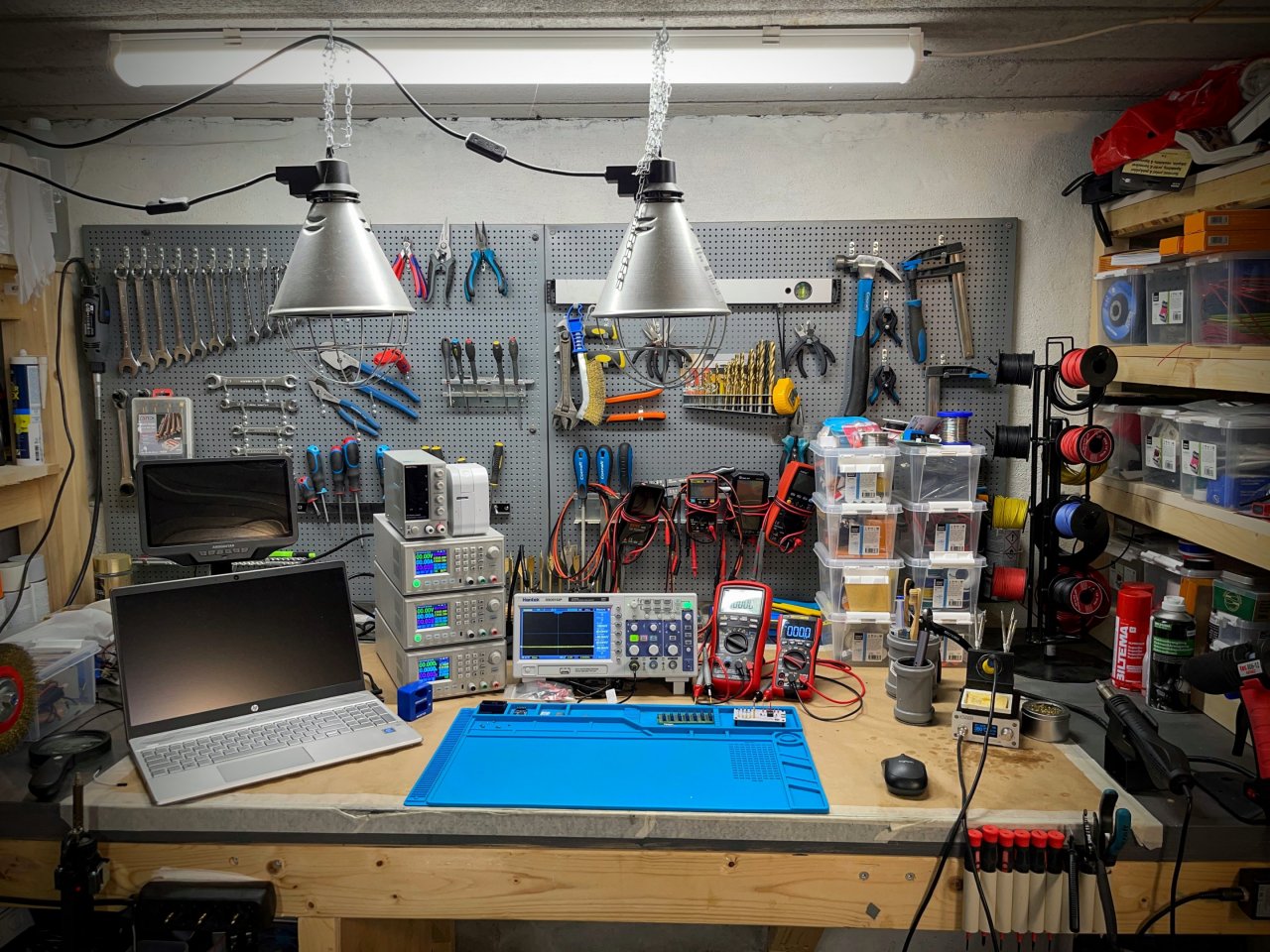

Bjerknez Skrevet 3. september 2022 Forfatter Skrevet 3. september 2022 Tro det eller ei, men så ryddig har arbeidsbenken min i furtebua aldri vært 😆

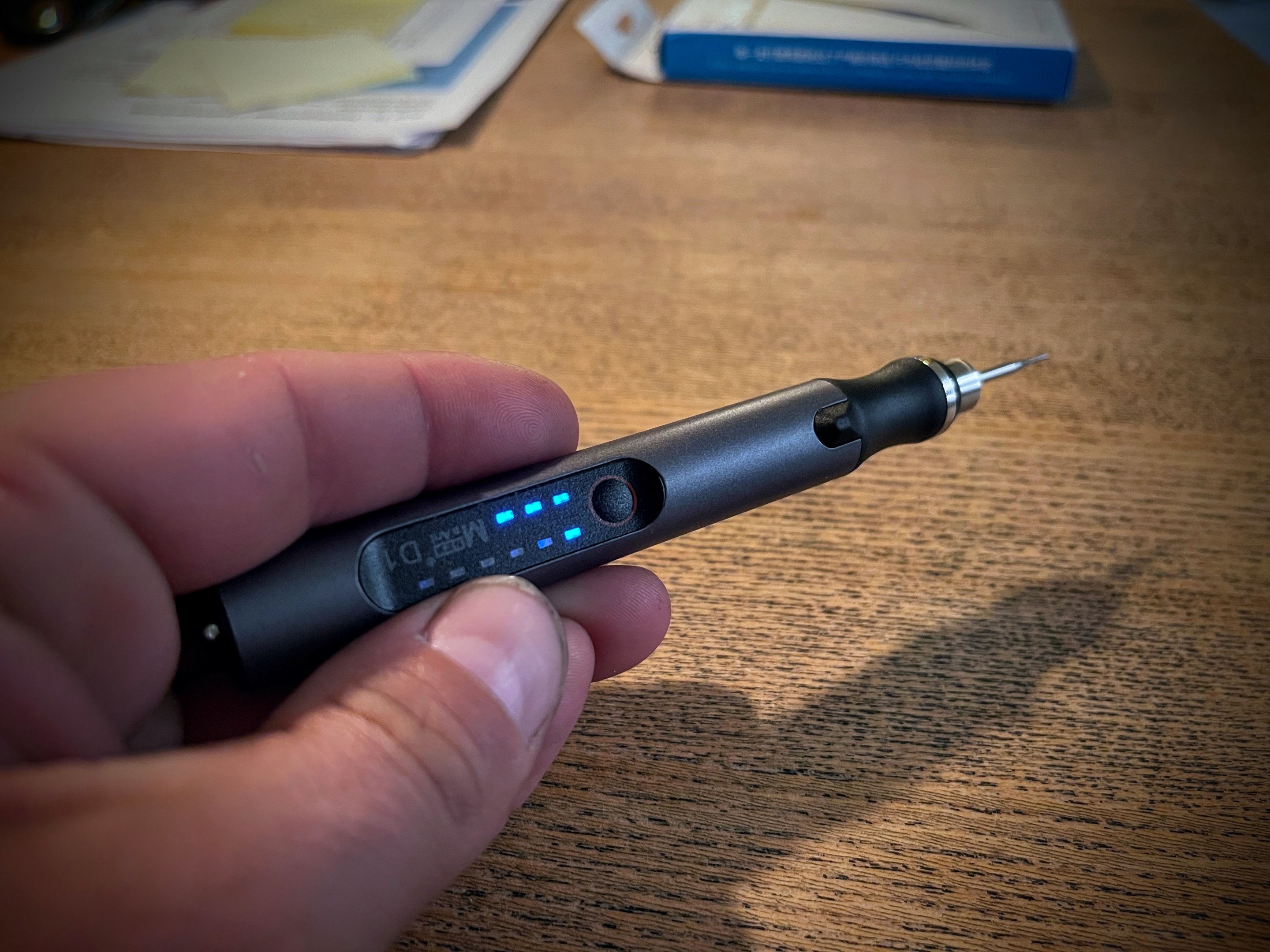

sdf123 Skrevet 3. september 2022 Skrevet 3. september 2022 Bjerknez skrev (21 timer siden): Fikk disse i posten i dag Trådløs loddebolt?
Bjerknez Skrevet 3. september 2022 Forfatter Skrevet 3. september 2022 Nei, det er en slags trådløs mini dremel, for prsisjonsarbeid.
sverreb Skrevet 3. september 2022 Skrevet 3. september 2022 28 minutes ago, Bjerknez said: Nei, det er en slags trådløs mini dremel, for prsisjonsarbeid. Jeg har vært på jakt etter noe slikt, men alt jeg har funnet som lignet har hatt alt for mye runout i spindelen. Hvordan er denne og hva heter den?
bo1e Skrevet 3. september 2022 Skrevet 3. september 2022 Har du gjort noe research på den varmluftssaken? Har vurdert å teste en sånn.
Bjerknez Skrevet 3. september 2022 Forfatter Skrevet 3. september 2022 sverreb skrev (49 minutter siden): Jeg har vært på jakt etter noe slikt, men alt jeg har funnet som lignet har hatt alt for mye runout i spindelen. Hvordan er denne og hva heter den? Den heter MaAnt D1. Usikker på hva du mener med "runout" men merk at dette er en presisjonssak. Det er langt i fra noen dremel erstatter. Denne er laget for å feks. Skrape bort loddemaske på kretskort, kutte små spor i plast etc. kanskje egnet til gravering etc. skal du kutte aluplater og bruke den til grovere arbeid er det dremel som gjelder.
Bjerknez Skrevet 3. september 2022 Forfatter Skrevet 3. september 2022 bo1e skrev (17 minutter siden): Har du gjort noe research på den varmluftssaken? Har vurdert å teste en sånn. Ja, har gjort en del research. Dette er jo en billig sak, med ikke så alt for påkostet innmat. Den er laget for forbrukeren og ikke den proffe. Du vil finne noen skremselsvideoer på Youtube som viser at disse er gått opp i røyk under bruk, men de aller fleste er fornøyde med den. Jeg kommer til å bruke den en sjelden gang så til mitt bruk vil den nok vare livet ut. Hvis ikke kjøper jeg bare en ny. Koster jo ikke all verden. Men jeg har testet den og temperaturen jeg stiller inn stemmer veldig bra og den fungerer som bare det. men det er ingen bryter på den jeg har. Kun en elektronisk bryter som setter den i hvilemodus. Denne klarte jeg ikke helt å stole på, så jeg monterte en såkalt lampebryter på ledningen for å kutte strømmen til den helt når jeg ikke er i rommet. Jeg vil tro denne fungerer veldig bra, hvis du vet hva du driver med og hva du kjøper. Jeg ville ikke plugget denne i kontakten og dratt på ferie. Brått så skjer det noe med den magnetiske bryteren i holderen som gjør at den slår seg på og da må man kun stole på at den interne temperatursikringen slår den av, hvis ikke vil den bli stående på til du kommer hjem og da har den nok smeltet for lengst. Så dra ut kontakten etter bruk, eller monter en bryter 1
sverreb Skrevet 3. september 2022 Skrevet 3. september 2022 4 minutes ago, Bjerknez said: Den heter MaAnt D1. Usikker på hva du mener med "runout" men merk at dette er en presisjonssak. Det er langt i fra noen dremel erstatter. Denne er laget for å feks. Skrape bort loddemaske på kretskort, kutte små spor i plast etc. kanskje egnet til gravering etc. skal du kutte aluplater og bruke den til grovere arbeid er det dremel som gjelder. Runout er eksentrisitet i spindelen eller alt som er mellom spindelen og verktøyet (i.e. hylse). Det er nettopp for presisjonsjobber jeg vil ha noe slikt. Du kan måle det ved å montere spindelen fast og bruke en testindikator på et verktøy mens man spinner spindelen for hånd. En tålelig presis spindel bør kunne holde < 0.01mm runout. (Siden vi tross alt snakker om håndverktøy* her) *) Og bare så det er klart, siden vi snakker håndverktøy så er det ikke absolutt presisjon som er problemet med runout, men variasjonen i verktøyinngrep i matrialet. Mye runout gir et verktøy som er vanskelig å kontrollere.

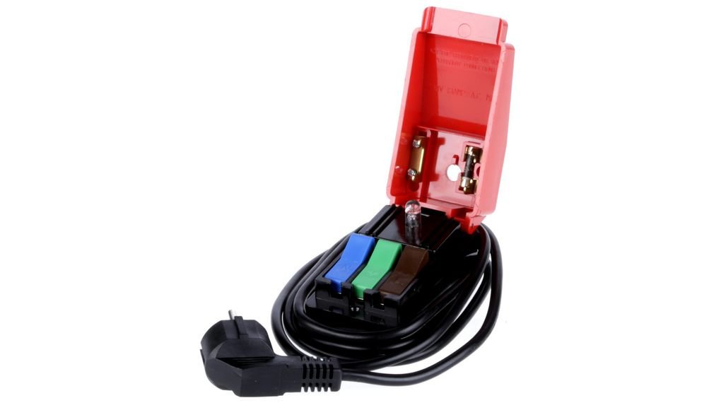

Bjerknez Skrevet 5. september 2022 Forfatter Skrevet 5. september 2022 Bestillte meg denne i dag https://www.elfadistrelec.no/en/quicktest-cliff-cl1860/p/14022515
toreae Skrevet 5. september 2022 Skrevet 5. september 2022 bigclivedotcom på youtub bruker en slik en mye. Denne har du på døren på onsdag eller torsdag, tror jeg.
Bjerknez Skrevet 5. september 2022 Forfatter Skrevet 5. september 2022 toreae skrev (7 timer siden): bigclivedotcom på youtub bruker en slik en mye. Denne har du på døren på onsdag eller torsdag, tror jeg. I know. Har sett mye på den kanalen. Er derfra jeg fikk ideen Pakken befinner seg i nederland nå i følge sporingen.

Bjerknez Skrevet 7. september 2022 Forfatter Skrevet 7. september 2022 toreae skrev (På 5.9.2022 den 14.27): bigclivedotcom på youtub bruker en slik en mye. Denne har du på døren på onsdag eller torsdag, tror jeg. Den befinner seg i følge sporingen fortsatt i Nederland, så jeg tror nok neppe jeg får den pakken med det første...
toreae Skrevet 7. september 2022 Skrevet 7. september 2022 Tror jeg har bestilt derfra 5+ ganger. Fått alt innen 3 virkedager, minus et 16GB minnekort som kom en uke senere som manglet i en Raspberry PI. Rart å få et 16GB minnekort kjørt på døren av DHL. Men alt var pre korona... Hvem er transportør?
