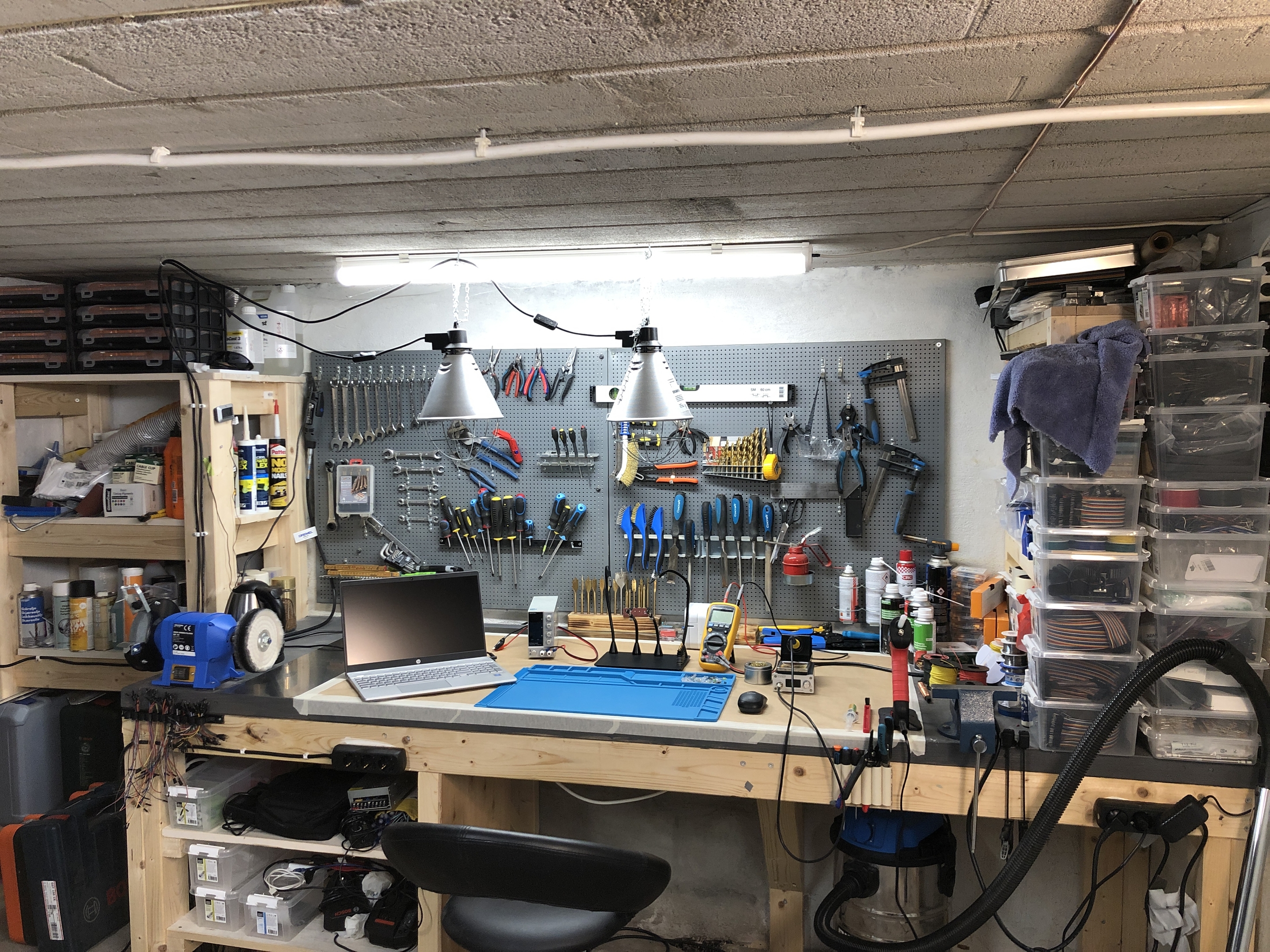

I dag har jeg ryddet litt i furtebua. Snart kommer oscilloscope, Lipo lader og elektronisk mikroskop i posten som skal ha plass på bordet. I tillegg kommer det en drøss andre ting. Nærmere sagt 56 pakker skal renne ned i postkassen som perler på en snor de nærmeste fire ukene :)

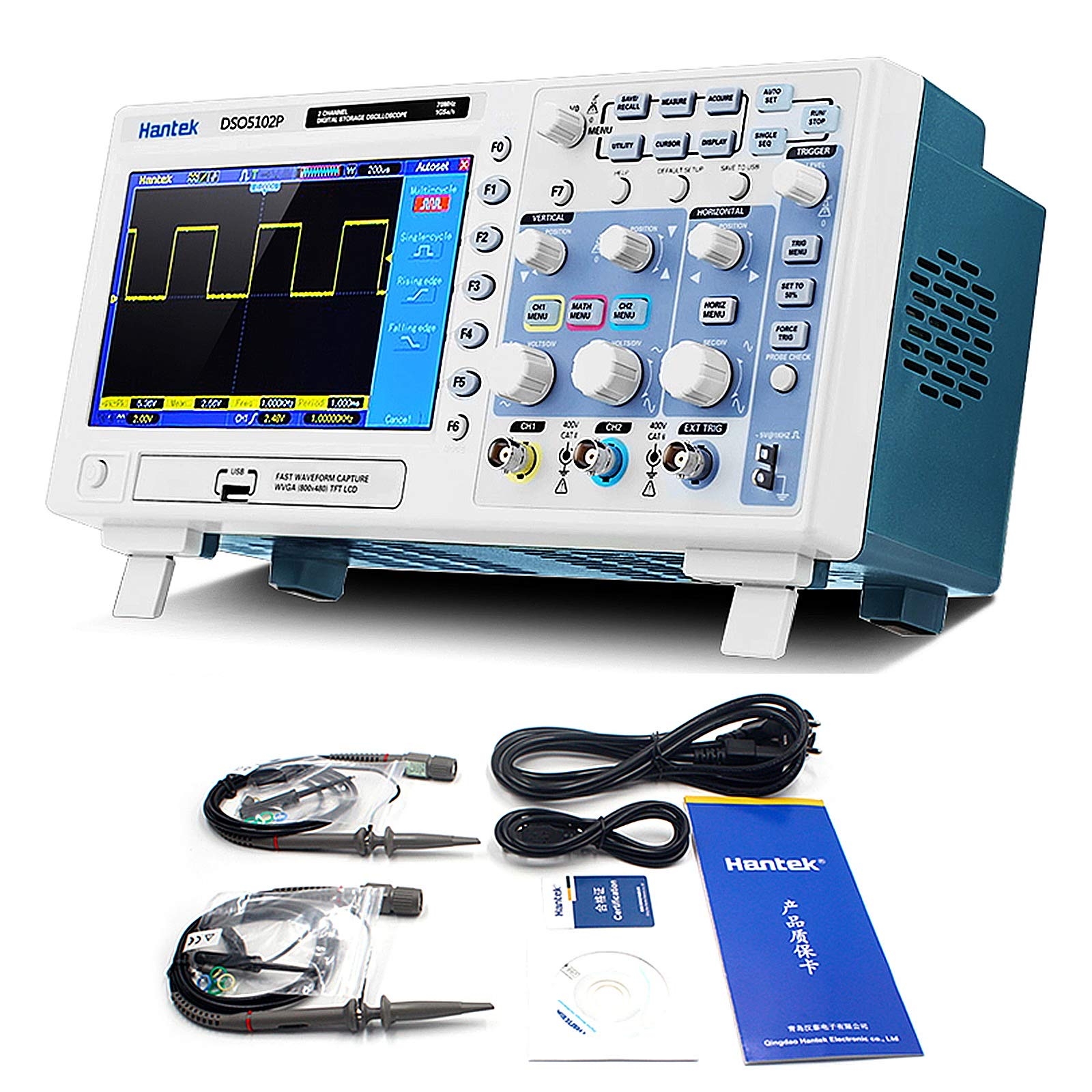

Jeg gikk til slutt for Hantek 5102P. Om denne kan kobles til pc vet jeg ikke. Jeg kommer uansett ikke til å gjøre det. Oscilloscopet har fått mye skryt på Youtube og i tester. Det er vel nesten det eneste skopet folk snakker om når det kommer til et godt oscilloscope til hobbybruk til en god pris.
Jeg betalte 3.700 kroner inkludert frakt for skopet. Dette skopet er uansett overkill for meg. Ikke klarer jeg å bruke det og jeg har aldri hatt et skop før heller. Jeg forstår grunnprinsippet selvsagt, men det er vel det :)
slik ser det ut:
Fant ikke så mye bra omtale av det oscilloscopet. Såvidt jeg kan se så er det fortsatt Rigol DS1054Z somer best i budsjettklassen. Fant flere forumposter, blandt annet på eevblog der de klager over dårlig byggekvalitet og dårlige funksjonalitet på Hantek.
Mr. A skrev (26 minutter siden):
De aller fleste youtube videoer jeg har sett angående Hantek 5102 sier meg at dette er et skop som er mer enn bra nok for en nybegynner.
Det er selvsagt ikke det beste skopet i verden, men som sagt mer enn bra nok for en som driver med hobbyelektronikk.
Dessuten er Rigol skopet du linker til 50Hz skop. Hantek er 100Hz.
Hvilke funksjoner har Rigol skopet som er nyttig som ikke Hantek skopet har?
