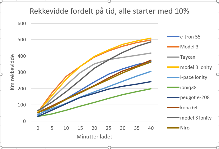

Salvesen. Skrevet 11. juni 2020 Skrevet 11. juni 2020 Det store problemet mener jeg er hvordan "ladehastighet" pr i dag defineres. De fleste reklamerer med peak effekt osv. Dette gir ett helt skjevt bilde på hvor lang tid det faktisk tar å lade og hva en får ut av tiden(rekkevidde). Det er mye bedre å oppgi antall km pr minutt som ett snitt eller ett gitt intervall. Jeg har sett mye på dette i det siste og resultatene er overraskende. Se bare her: Kona og Niro lader jo som en e-tron! Det er jo fantastisk valutta for pengene, I-pace lader jo super tregt. Osv. 5 2
Simen1 Skrevet 11. juni 2020 Skrevet 11. juni 2020 Hanhijnn skrev (1 time siden): Skal man langt er det bare et bilmerke som gjelder. Dette skriver DinSide om Tesla Model 3: Ja, dessverre. Det skulle vært like enkelt med alle merker. Men nå er jo dette fortsatt et relativt ungt marked så det blir nok bra etter litt "innkjøring". Msunde skrev (42 minutter siden): "Problemet" ladehastighet er ikke en konstant. Har du et batteri som gir deg 500km så blir ladehastighet mindre viktig... Enig i det. Biler med kort rekkevidde (100-200 km) lader også tregere pga lite batteri og det gjør bare problemet ennå større. Det er det nye elbiler med bra rekkevidde (300+ km) løser. Gunnar Mo skrev (15 minutter siden): Hva er den store forskjellen på å vente 5 minutt på strøm og 3 minutt på bensin? Det er lenge siden det var betjente pumper i Norge. Å prøve å finne en slags idealtid og tvinge alle til å bruke den fremstår som i overkant sosialdemokratisk. Da må man jo selv følge med og avbryte det man driver med når batteriet begynner å bli fullt. Dagens ordning med ulike effekter og fritt valg virker vel som det beste. Det er ikke stor forskjell på de to. Begge fordrer at man venter ved pumpa/laderen. I dag fungerer det greit med ulike effekter, men i framtida gir det ikke mening med 50 kW av mange grunner. Både fordi det er arealkrevende og fordi batteriene takler mer og batteriene krever mer for å få fornuftig ladetid. Men også her er det lett å gå i fella og tro at mer er bedre uansett. Voldsomme effekter har også mange bakdeler. Kostnader, størrelse, tunge ladekabler, voldsomme plugger, gir ustabile kraftnett osv. Personlig mener jeg rundt 150-200 kW er et godt kompromiss. Da får man ladet 75-100 kWh i løpet av en halvtime, noe som er nok til 4 timers kjøring i 100 km/t med et forbruk på hhv 188-250 Wh/km. 3 1
