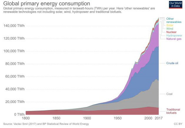

En kan vel begynne med en strategi for hvordan hydrogenet skal BRUKES. F.eks at det ikke skal gå til personbiler, men til kjøretøy og farkoster det vil kreve uforholdsmessig mange batterier å dekke med strøm.
Den grafen din kan ta motet fra en uinvidd Halvor. Det ser ut som veien frem til å erstatte fossilt er uendelig lang. Men tar man inn virkningsgrad,så ser det langt lysere ut:

8Q3QDGXF skrev (1 time siden):
Takker for fint flyt diagram, med taller og linjetykkelse som samsvarer (boksene har ikke rett størrelse)
Skal eg forstå det slik at «Commersial» er butikker, og «Transportation» også inneheld fremstilling av biler/veg skip osv ?
Og Electricity Generation på 37, 5 kva er med dær ?
Dei to lengst til høgre, hvordan vil Du forklare dei ? Som om at vis alt til venstre var strøm ville 66,4% dette bort, eller......
På førehand Takk, fra en uinvidd.
Endret av Halvor Sølvberg- the MOV
