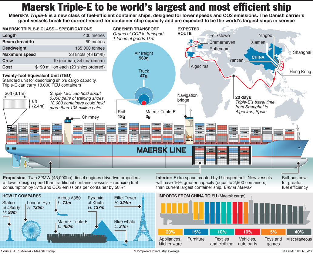

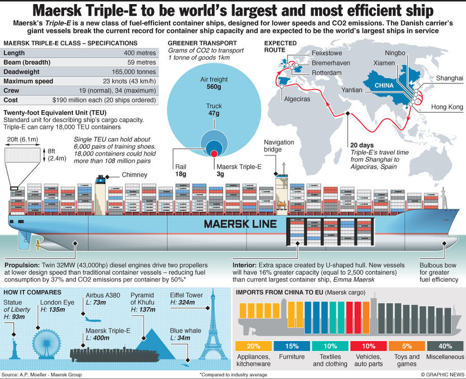

Eg er litt for at der vekt er kritisk kan man bruke en eller annen form for olje. (Obs ! Her er litt feil da det er Maersk sin plansje, men kansje ikke mer en 50%)
For er det ikke CO2 utslepp vi snakker om ?
Likeledes er forståelsen for at hydrogen avgir spillvarme både ved produksjon og komprimering vansklig å forstå for enkelte, sågar at det kan brennes. Dei praplar om 0-utslepp, 100% effektivitet, EU-miks og vidunderdreiemoment.
