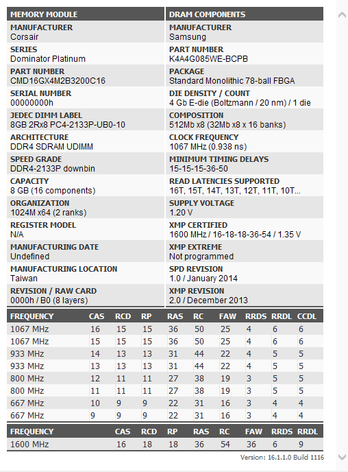

Cowboystrekk Skrevet 8. november 2020 Skrevet 8. november 2020 starflame skrev (22 minutter siden): Har dessverre E-die ja Veldig kjipt, den klokker også ikke spesielt godt. Blir ustabil når jeg kjører 5Ghz+ på CPU'en og klarer ikke å holde seg stabil på minimum timings 15-15-15-16-50 hele tiden heller. Får memory errors. Har prøvd å overclocke men den kommer seg ikke på 3200Mhz engang. Jeg må nok lese meg litt mer opp på sub-timings og det før jeg prøver å clocke rammen igjen. Nå er timings litt over minimum med 1.33v for å ikke ha et ustabilt system. Setter pris på infoen, var ikke klar over a B-die var en greie. Ser up til at jeg burde bytte ut med noe G.Skill ja.. h100i AiO kjøleren min er også noe gammel, så blir å bytte ut den snart. Ny thermal paste om noen dager og evt en de-lidding tidlig neste år før jeg går for en ryzen 5900X eventuelt, men klarer egentlig 5.1Ghz ganske fint nå også. Er bare ikke veldig happy når jeg ser over 90 grader mens jeg spiller. Samsung E-die eller Micron E-die? Førstnevnte kan ikke få noe særlig hastighet, men kan bl.a kjøre tRFC temmelig lavt, noe som hjelper. Micron rev E\E-die er i praksis det nest beste og er veldig gode på frekvens, men sliter spesielt med 2 timings som har endel å si i spill: tRC og tRFC hvor de må kjøre 50-100% høyere enn tilsvarende Samsung B-die, noe som typisk gir 1-5% lavere spillytelse på samme frekvens avhengig av hvilket spill det er.
starflame Skrevet 8. november 2020 Skrevet 8. november 2020 2 minutes ago, Cowboystrekk said: Samsung E-die eller Micron E-die? Førstnevnte kan ikke få noe særlig hastighet, men kan bl.a kjøre tRFC temmelig lavt, noe som hjelper. Micron rev E\E-die er i praksis det nest beste og er veldig gode på frekvens, men sliter spesielt med 2 timings som har endel å si i spill: tRC og tRFC hvor de må kjøre 50-100% høyere enn tilsvarende Samsung B-die, noe som typisk gir 1-5% lavere spillytelse på samme frekvens avhengig av hvilket spill det er. Er Samsung E-die. Er alltid lite hyggelig å finne ut av sånt her når du har hatt det lenge haha. Tenker å bare sette timings til 15-15-15-36 og være ferdig med det. XMP gav meg alltid issues, på 16-16-16-36 har det vært veldig stabilt men jeg pusher jo ikke mye.
Cowboystrekk Skrevet 8. november 2020 Skrevet 8. november 2020 starflame skrev (18 minutter siden): Er Samsung E-die. Er alltid lite hyggelig å finne ut av sånt her når du har hatt det lenge haha. Tenker å bare sette timings til 15-15-15-36 og være ferdig med det. XMP gav meg alltid issues, på 16-16-16-36 har det vært veldig stabilt men jeg pusher jo ikke mye. Når jeg legger de inn i ryzen dram calc skal de være mulig å kjøre på 3466cl16 med ok timings. tRFC får du temmelig lavt, litt over 300. Spenning bør ligge på 1.43-1.46. Last ned ryzen dram calc og prøv selv om du ikke har ryzen. Har testa på coffee laken min og det funka fint 1
starflame Skrevet 8. november 2020 Skrevet 8. november 2020 tRFC tror jeg jeg fikk ned til 256 på det laveste, skal undersøke dette. Litt mer performance hadde vært kjekt
