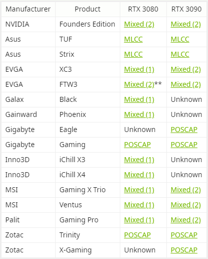

Vet ikke om denne har blitt postet også. MLCC og Mixed(2) skal være problemfrie, mens POSCAP og Mixed(1) skal tidvis være problematiske.
Om noen *ikke* har problemer med sine POSCAP eller mixed POSCAP kort så er jo ikke det nødvendigvis overraskende, da det kun ser ut til at det er noen som har det. De fleste ser ut til å gå knirkefritt.
Mer overraskende er det om noen rapporterer feil på f.eks ASUS sine kort.
  • Innsiktsfullt 1
