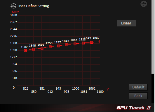

Theo343 Skrevet 25. september 2020 Skrevet 25. september 2020 (endret) 1 minute ago, Kyrre S. said: Trikset er vel å holde det stabilt høyt, altså holde boost oppe på nærmere 2000 hele tiden (unngå typisk 1860-1920-1950-1890-osv-osv). Men får ikke curve editor til å funke ? Det hadde vært interessant ja så man slipper FPS variasjoner over hele linja pga. dette i tillegg. Personlig skulle jeg ønske at kortene hadde en "lock at hz" mulighet og hvis det ble så varmt at det måtte klokke ned så kunne man sette en fast verdi der. Endret 25. september 2020 av Theo343
Kyrre S. Skrevet 25. september 2020 Skrevet 25. september 2020 (endret) Theo343 skrev (1 minutt siden): Det hadde vært interessant ja så man slipper FPS variasjoner over hele linja pga. dette i tillegg. Skal være mulig med curve editor, men jeg får den ikke til å sitte. Sikkert meg som gjør noe feil Edit: Skal uansett ha blokka på dette før jeg gidder mer. Den kommer med UPS på onsdag. Endret 25. september 2020 av Kyrre S.
Mumriken Skrevet 25. september 2020 Skrevet 25. september 2020 6 minutes ago, Kyrre S. said: Skal være mulig med curve editor, men jeg får den ikke til å sitte. Sikkert meg som gjør noe feil Edit: Skal uansett ha blokka på dette før jeg gidder mer. Den kommer med UPS på onsdag. Ctrl+L for å låse vf 1
BadCat Skrevet 25. september 2020 Skrevet 25. september 2020 (endret) 14 minutes ago, Theo343 said: Kjører du kortet kalt nok er ikke Hz noe problem som regel. Innenfor hva powerlimit tillater selvsagt. Ampere responderer dårligere på spenning enn både Pascal og Turing. Effektrbruken kommer ut av kontroll og da hjelper det ikke å presse på ytterligere. Man er avhengig av å få en godt binnet chip som kjører 1950-2050 MHz på ca 0,9 volt. ASUS har kjekke verktøy for å tweake, men det er tidkrevende å finne optimale verdier for forhold mellom spenning og frekvens. Sannsynligvis må man også ha en egen kurve for hvert enkelt spill/program da det er annen belastning på GPU etter hva man kjører. Endret 25. september 2020 av BadCat 1
Theo343 Skrevet 25. september 2020 Skrevet 25. september 2020 1 minute ago, BadCat said: Ampere responderer dårligere på spenning enn både Pascal og Turing. Effektrbruken kommer ut av kontroll og da hjelper det ikke å presse på ytterligere. Man er avhengig av å få en godt binnet chip som kjører 1950-2050 MHz på ca 0,9 volt. ASUS har kjekke verktøy for å tweake, men det er tidkrevende å finne optimale verdier for forhold mellom spenning og frekvens. Jepp det jeg kunne tenke meg er at jeg setter "Lock at 1990Mhz" så vil kortet/programmet bestemme nødvendig spenning og viftehastighet for å opprettholde det til enhver tid.

Kyrre S. Skrevet 25. september 2020 Skrevet 25. september 2020 Mumriken skrev (8 minutter siden): Ctrl+L for å låse vf Joda vet det. Men det tar ikke.
BadCat Skrevet 25. september 2020 Skrevet 25. september 2020 Omvendt. Du vil ikke at spenningen skal være "all over the place" for det er da effektbruken blir uforutsigbar.

Theo343 Skrevet 25. september 2020 Skrevet 25. september 2020 2 minutes ago, BadCat said: Omvendt. Du vil ikke at spenningen skal være "all over the place" for det er da effektbruken blir uforutsigbar. Den ser jeg, og ja kurvegrafen blir jo da det beste verktøyet. Eks. "lock at 1990" med "Keep between 1020-1040mv"
Mumriken Skrevet 25. september 2020 Skrevet 25. september 2020 3 minutes ago, Kyrre S. said: Joda vet det. Men det tar ikke. Det gjør den sålenge du ikke treffer PT. Bare så det er sagt så må du ned på 900mV for gaming og enda lavere for syntetiske tester 2
Theo343 Skrevet 25. september 2020 Skrevet 25. september 2020 5 minutes ago, Mumriken said: Det gjør den sålenge du ikke treffer PT. Bare så det er sagt så må du ned på 900mV for gaming og enda lavere for syntetiske tester Treffer alle 3080 kort PT over 900mV? ?

Mumriken Skrevet 25. september 2020 Skrevet 25. september 2020 4 minutes ago, Theo343 said: Treffer alle 3080 kort PT over 900mV? ? Kommer ann på lasten og hvor høy PT bios tillater
