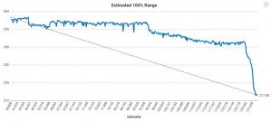

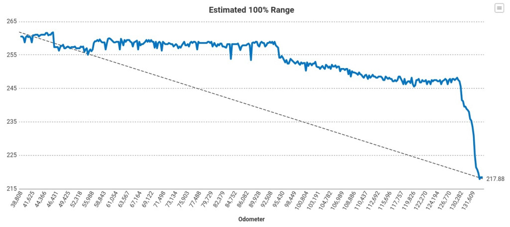

gamlefar Skrevet 9. august 2019 Skrevet 9. august 2019 (endret) Denne karen har vært virkelig uheldig. My 2014 Model S 85 was getting Rated Range of 247 miles until May 13. Now after the next update, it continued to drop to now 217 miles. This is an 11% drop in 5 weeks.” Rasmussen has been plotting the battery capacity degradation of his Model S over the last 100,000 miles or so and the recent drop is quite obvious: Men der verste er jo svaret han får fra Tesla: He went to his local Tesla service center with the issue and like most other owners reporting the same issue, he was told that is “normal degradation” of the battery pack. After our report, Tesla said that the goal of the update is to “protect the battery and improve battery longevity” and it resulted in a range loss for only “a small percentage of owners.” Så virker ikke som Tesla bryr seg før det blir stor sak i media. Og da endrer de også årsaken til dette. Endret 9. august 2019 av gamlefar 2
Simen1 Skrevet 9. august 2019 Skrevet 9. august 2019 Sitatet fra Tesla er en selvmotsigelse. Først sier de at det er normal degradering, så sier de mot seg selv at det er oppdateringen som kutter kapasiteten og slenger på noen gode intensjoner som om kundene burde takke dem for det. Tesla lyver så det renner første setning, noe som provoserer ytterligere. Han med grafen kjøpte nok en 85, som viste seg å egentlig være ca 77 tilgjengelig fra første dag. Så degraderes den normalt til ca 73. Så tukler Tesla med programvaren og kapasiteten frarøves. Den faller som en stein til ca 65 kWh. Normal degradering har de tatt forbehold om i garantien, men ikke frarøving. Det står ingen steder i garantien at "vi forbeholder oss retten til å frarøve batterikapasitet, uten å informere deg eller be om samtykke". Både den initsielle frarøvingen fra 85 til ca 77, og den nylige oppdateringen mener jeg ikke kan betegnes som normal degradering og dermed må kunne utløse krav om retting i henhold til garantien. Jeg fikk først greie på det siste unaturlige kapasitetsranet etter at jeg kom hjem fra en lengre bilferie. Hadde jeg oppgradert programvaren på forhånd ville jeg feilberegnet og potensielt strandet flere steder i sommer. På min bekostning av bergingsbil etc. Det er særdeles upraktisk med en hel familie og ferieoppakning i bilen. Frarøving av en feriedag eller to er heller ikke noe jeg ville tatt lett på om det hadde rammet meg. Dette er åpenbart ting Tesla burde kompensert meg kraftig for om deres tukling og gambling med min ferie hadde rammet meg. Jeg kjøpte en P85, som egentlig viste seg å være ca P77. Det er ikke greit. Oppdateringsranet fra P73 til P65 eller hva det nå blir hvis jeg oppdaterer programvaren, er heller ikke greit. 6
