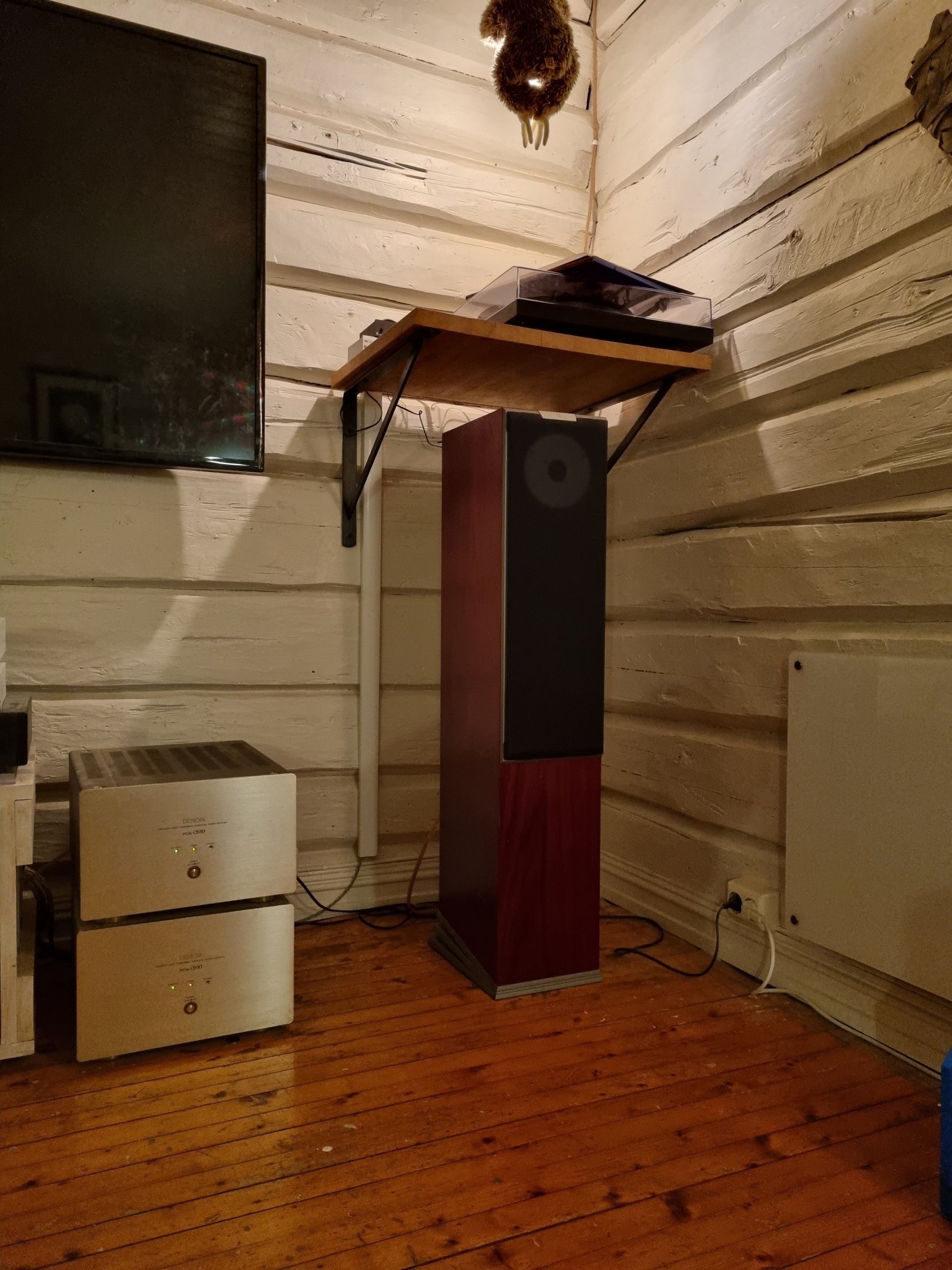

Alle har de rommene (og waf) som man har, jeg også har et vitrineskap på en langside, (jo vi hadde jo bruk for det servis og barskap) men jeg har rimelig god plass rundt høytalere som står på stativ en meter ut fra veggen.
Men det sagt, alle har den plassen og rommet de har, som en regel så hjelper det å ha plass rundt høytalere.
Om jeg var ung, fri og singel så hadde høytalerne mine sått to meter ut i rommet fra veggen eller mer. Nå står de ca 1m ut og jeg har lukket portene med skumputer.
Barn og madam og sånt og det de gjør osv har litt å si.
Jeg håper vi får kjøpt et stort hus eller leilighet der jeg kan ha et eget gubberom, med hi-fi, ikke noe dyrt, men vet hva jeg vil ha der, men det er da en drøm, og vet ikke når det skjer.
Endret av Gouldfan
Men selvom jeg er fornøyd med lyden, så hadde bedre plass rundt høytalere og vinkling og optimering gitt ennå bedre lydbilde...
Så om du kan og har mulighet, jobb med plassering.

Gouldfan skrev (5 timer siden):
Fronthøyttalerne (B&W 705S2) står cirka 50 cm ut fra veggen. Ut ifra det du skriver her burde jeg sikkert ta den enda lenger ut.
Jo lengre nært veggen en høyttaler står, jo mer bass vil den ha. Sånn sett vil det å sette den inn mot et hjørne normalt gi mest bass.

vidor skrev (1 time siden):
Tja men spørs hvor bra den bassen er om alt reflekteres fra bakvegg....
Men jeg er enig, jeg vil ha kjapp bassrespons så jeg plugger portene, mulig jeg hadde kjørt åpen kasse om jeg hadde mer plass og kunne dra de lenger ut i rommet..
Du har helt rett i at de demper bassen. Du bremser luft-flyten, noe som gir elementet mindre utslagsmuligheter på bevegelse. Dette påvirker de laveste frekvensene mest.
Endret av vidor
Men det gir kjappere respons i bassen, og det er en ulempe å ha åpent bak om du er nær veggen, da kan du få boomy treig bass. Jeg liker kjapp respons, både på film og musikk, om jeg bare lyttet på film så kanskje det hadde vært en ide (edit å kjøre åpne porter.....)
Endret av Gouldfan
Laftavegger gir ihvertfall dempet lyd i rommet, ikke noen rette flater på veggene å sprette i. Ikke så lett å "bygge om" for å få det, men om noen er langt over middels lydinteressert, og på jakt etter krypinn, så kan det være noe å ta med seg 🙂
