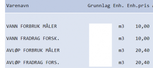

aklla Skrevet 6. mai 2019 Skrevet 6. mai 2019 Nå tar du vel hardt i. Heldigvis koster ikke vannet så astronomisk mye. Min siste regning på vann og avløp er på kr 1078 for 19m3. Dvs 5,6 øre pr liter. Inkludert målerleie. Jeg sjekket faktisk hvor mye det kostet her jeg bor før jeg skrev tallet, kom på ganske akkurat 30kr pr m3 vann 10kr for vannet, 20,40kr for avløpet, pr m3, pluss målerleie.

aklla Skrevet 6. mai 2019 Skrevet 6. mai 2019 Stemmer, har rettet det nå Uansett betydelig mer enn 10kr pr m3 som er det som ble antatt tidligere i tråden
