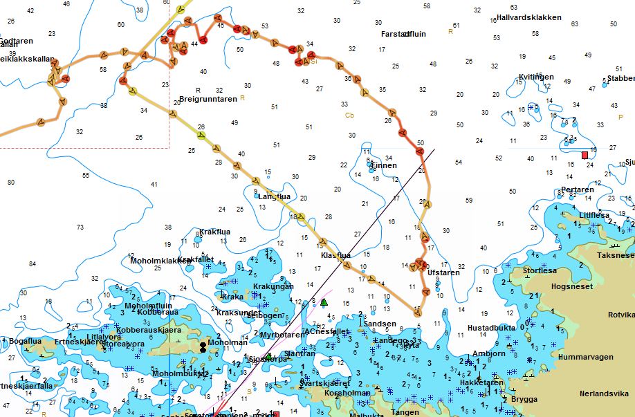

For såvidt jeg kan se på tracket så hadde de aldri ankerfeste på vei innover. De lå med baugen sør-sørvestover (ikke i trackretning, jeg har lest av kompasskursen, den vises bare som mouseover) og de drev med 4 knops fart, helt til de begynte å gå utover fra land på en motor. Da hindret ankerene dem i å komme ut igjen (en tydelig omvendt "ankringsbue" i tracket ved Ufstaren).
Fra Marinetraffic (rød farge < 1 knop, orange ca. 4 knop):
