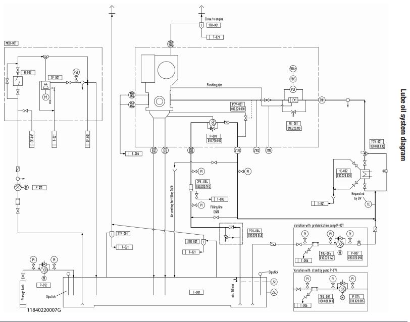

Beskrivelse av smøreoljesystemet.
Edit - jeg tror det er denne motorvarianten: MAN L32/44CR
https://marine.man-es.com/docs/librariesprovider6/4-stroke-project-guides/man-32-44cr-imo-tier-iii-marine.pdf?sfvrsn=90e38af0_2#page=288

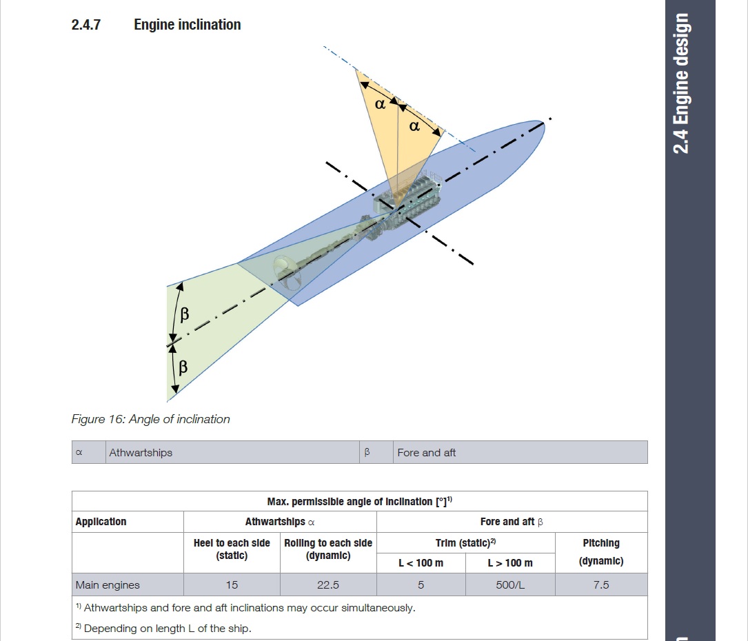

Jeg synes det ser ut som om det er et separat system for hver motor. Det står følgende i manualen. 5 grader pitching er det de forutsetter som max. altså :
"The low oil level should still permit the lube oil to be drawn in free of air if the ship is pitching severely:
longitudinal inclination for ship's lengths ≥ 100 m
▪ 7.5° longitudinal inclination for ship's lengths < 100 m"
(MAN L32/44 Genset):
https://marine.man-es.com/docs/librariesprovider6/4-stroke-project-guides/man-l32-44-genset-imo-tier-ii-marine.pdf?sfvrsn=cbe44b52_1%20#page=155

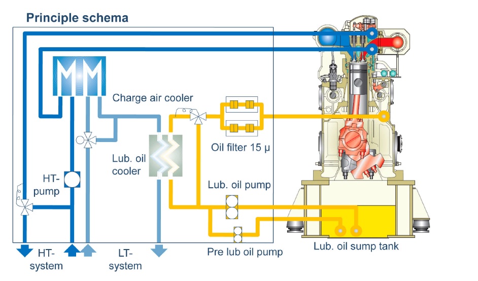

Hvis det er denne tegningen du mener så er det bunnpannen du ser på bildet, du har i tillegg en sentral smøroljetank som enten manuelt eller automatisk overfører olje til motoren etter behov.
Du har prelube pump "får opp oljetrykk før start", og den vanlige oljepumpen som smører motoren.
Jeg har lagt inn en link til i kommentaren over, det ser ut til at CR varianten av motoren er litt forskjellig, med "dry sump" og separat oljetank. Men i prinsippet er det det samme. Forskjellen er at da er antagelig tanken bygd av verftet og ikke av MAN.
Edit: Selv om det er "dry sump" så kan jo tanken være bygd av MAN, for eksempel integrert i en "skid" som motor og generator står på, slik det er antydet i en ny TU artikkel.
