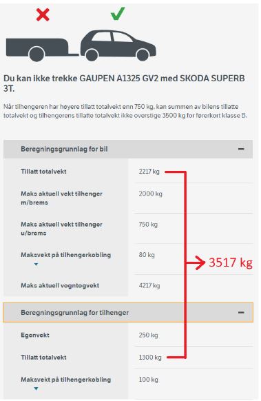

SkodaFredrik Skrevet 5. mars 2019 Skrevet 5. mars 2019 Hei, Har en bil med tillatt totalvekt på 2217kg, og en tilhenger med tillatt totalvekt 1300kg. Sammenlagt blir det 3517kg. Med min gamle bil som hadde tillatt totalvekt på 2110kg kunne jeg kjøre denne hengeren med 1050kg vekt med førerkort klasse B. Men ikke med bilen jeg har nå. Vil man få bot for å kjøre med bilen jeg har i dag pga 17kg tillatt totalvekt?

SkodaFredrik Skrevet 5. mars 2019 Forfatter Skrevet 5. mars 2019 Synes bare det er sykt hvis 17 kg totalvekt på henger og bil skal gjøre det ulovlig for meg å kjøre med hengeren. Burde sjekket da jeg kjøpte ny bil såklart, men..
Kontorpult (Øystein) Skrevet 5. mars 2019 Skrevet 5. mars 2019 Synes bare det er sykt hvis 17 kg totalvekt på henger og bil skal gjøre det ulovlig for meg å kjøre med hengeren. Burde sjekket da jeg kjøpte ny bil såklart, men.. henger22.JPG Slik er det faktisk. Jeg måtte leie tilhenger da pappas tilhenger var 5kg for tung... Blir du stoppa, er det som å kjøre uten BE/B96 lappen, ingen skjønn overhode og du må sette igjen tilhengeren fordi du ikke har førerkort til å trekke den. Ta tilhengerlappen først som sist, det er gull verdt å ha 5

nomore Skrevet 5. mars 2019 Skrevet 5. mars 2019 Det var noe upresist det jeg skrev, men her er det hentet fra Statens Vegevesen: Bilens tekniske begrensningerSelv om du med klasse B eller klasse B 96 kan trekke tilhenger med tillatt totalvekt over 750 kg etter førerkortforskriften, må du alltid sjekke i bilens vognkort hva som er ”tillatt hengervekt”, dvs. maksimal aktuell totalvekt for tilhenger etter denne bilen. Den vekten er fastsatt av bilfabrikanten, og må ikke overskrides uansett hvilken førerkortklasse du har. Resultatet kan bli at du kan trekke tilhengeren, men ikke med full last. Bare når bilens tillatte hengervekt er lik eller høyere enn tilhengerens tillatte totalvekt, kan tilhengeren lastes fullt opp. Du må heller ikke overskride bilens ”tillatte vogntogvekt”, dvs. summen av bilens og tilhengerens aktuelle totalvekter. https://www.vegvesen.no/forerkort/har-forerkort/Hva+har+du+lov+a+kjore/Trekking+av+mindre+henger/personbil-mv.og-trekking-av-tilhenger-med-tillatt-totalvekt-over-750-kg 2

0laf Skrevet 24. mars 2019 Skrevet 24. mars 2019 (endret) Med min gamle bil som hadde tillatt totalvekt på 2110kg kunne jeg kjøre denne hengeren med 1050kg vekt med førerkort klasse B. Men ikke med bilen jeg har nå. Det stemmer. Generelt kan man kun trekke tilhenger opp til 750 kilo med klasse B, men den såkalte "campingvogn-regelen" sier at du kan trekke tyngre tilghenger så fremt totalvekt for bil og tilhenger ikke overstiger 3500 kilo, da må du ha Klasse BE eller B96. Totalvekten på tilhengeren må selvfølgelig heller ikke overstige bilens tillatte hengervekt, som du finner i bilens vognkort. Vil man få bot for å kjøre med bilen jeg har i dag pga 17kg tillatt totalvekt? Ja, du kjører de facto uten gyldig førerkort for kjøretøyet, og kan få forbud mot å fortsette kjøringen i tillegg til forelegg. Endret 24. mars 2019 av 0laf 1

The Avatar Skrevet 25. mars 2019 Skrevet 25. mars 2019 Grensa må gå ein eller anna plass, og 17 kg er ganske godt over den fastsette grensa. Løysninga her er å kjøpe ein anna hengar, eller å ta B96 lappen. B96 lappen koster ca 5000 kr og krever ikkje oppkøyring. 2
