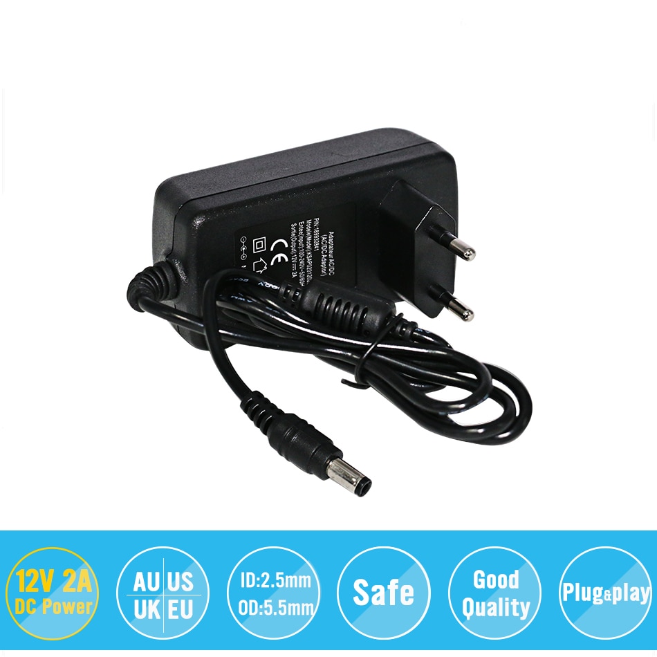

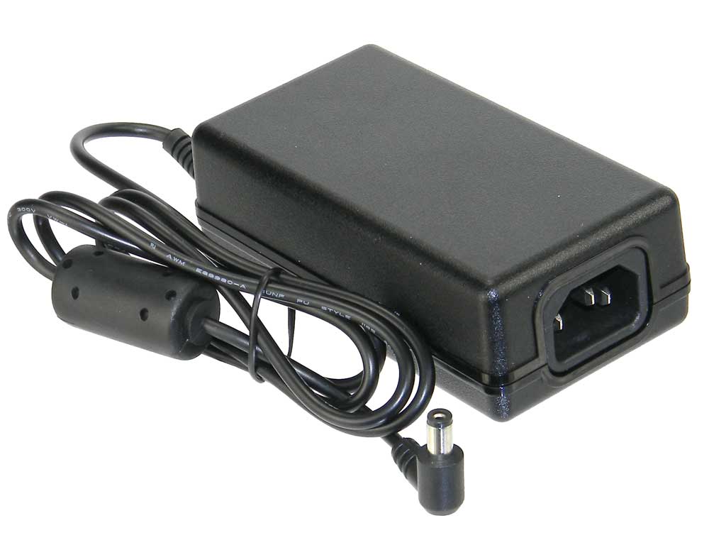

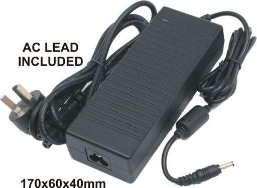

G Skrevet 8. februar 2019 Skrevet 8. februar 2019 (endret) Ikke slike:Og heller ikke slike:Og ikke slike: På de to første bildene så er det jordet ledning til transformatorenheten, men det hjelper ingenting. Du ser at på ledning som går videre og skal kobles på router, switch og annet utstyr så er det en DC-plugg. Den er ujordet og da kommer du like langt. Med andre ord støyene får ikke hoppe over den DC-ledningen, som den jo behøver å gå et sted. Jeg skulle hatt et oscillometer og målt.Da hadde nok IT folket fått sjokk.Angående jordet, så har jeg meldt Supra.Jeg tviler på at det er noe problem.Supra er helskjermet plugg og ledning.Jeg ser ikke noe problem med dette, og viser til forumet jeg linket til der man forklarer egenskapene til RJ45 og hvorfor den ikke er jordet.Jeg har sagt mitt. Svakeste leddet i kjeden min venn, er at jordingen ikke er koblet mot noe jordingspotensiale. Endret 8. februar 2019 av G
