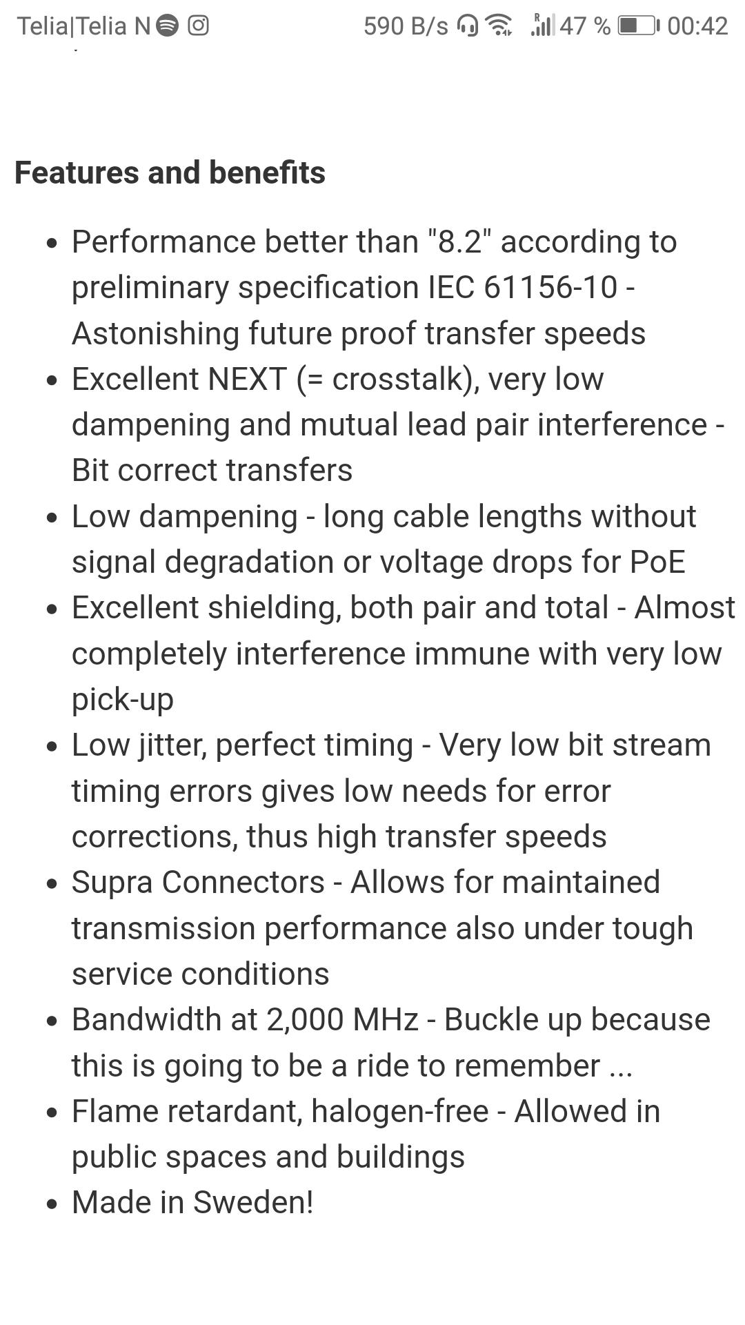

Gouldfan Skrevet 16. februar 2019 Forfatter Skrevet 16. februar 2019 DAC-en driter fullstendig i om musikken kommer over ethernet, USB, WIFI, 4G eller med NSB. Det eneste den bryr seg om er at den får data fra bufferen, som sitter enten på samme kretskort eller i samme chip. Om ethernetkabelen er innenfor eller utenfor specs betyr ingenting så lenge data blir overført. Klarer den ikke spesifisert hastighet så vil hastigheten bli redusert. F.eks. fra 1Gb til 100Mb eller til 10Mb. Klarer den ikke engang det så blir det totalt brudd. Ikke at frekvensresponsen forandrer seg eller at damestemmer blir lysere. I kretsene fra buffer og inn på DAC er det som du nevner kritisk at klokke er dønn presis. Hvis ikke får man problemer. Jitter kunne f.eks. være et problem på dårlige CD-spillere da lydstrømmen her blir lest av en roterende plate. Denne blir rotert mekanisk av en motor og lesehodet blir holdt på plass av et magnetfelt. Dette er komplisert å få til og man kan få variasjoner i hastighet som vil resultere i forskyvning av bits. Ofte med noen jævlige ulyder som resultat. Rimelige Dac har ikke gode klokker. En god klokker er kjempedyrt.

nomore Skrevet 16. februar 2019 Skrevet 16. februar 2019 Ja det er korrekt - en dyr DAC har bedre krystall/klokke. Men rett før DACen står det en buffer, en form for mellomlagring. Her blir data som sendes over nettverket lagret før DACen omgjør det til analog lyd. Dette betyr i praksis at selve datastrømmen over nettverket fint kan ha korte opphold og pauser for å ta høyde for utfordringer i nettverket, UTEN at dette går ut over DACen da bufferen har nok data til at den klarer seg. For å teste om du har buffer så trekker du ut nettverkskabelen og ser hvor lang tid det tar før musikken stopper. En bruker her testet og fikk da 57 sekund med musikk før det ble stille. Mer en nok for å takle normale variasjoner på nettverket. Er ikke dette nok så har man FEIL på nettverket - for eks ødelagt kabel. Dette er enkelt for deg å teste - og gratis. 1

nomore Skrevet 17. februar 2019 Skrevet 17. februar 2019 Det betyr altså i praksis at Sony spilleren din mellomlagrer ca 1 minutt med data. Hvordan mener du da at en nettverkskabel kan påvirke timing/jitter på lyddataene som DAC'en prosesserer? 2
