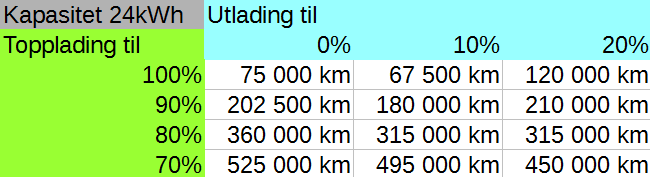

Jeg dyttet tallene inn i et regneark for å se hvilke valg som gir flest km kjørelengde gjennom levetida. Jeg drar også fram hva batterikapasitet har å si.
Antagelse 1: Nissan Leaf 24 kWh, forbruk 160 Wh/km

Det var veldig spennende tall. Og det er jo faktisk disse tallene som er interessante. Og her ser det ut til at jeg må akseptere Coyboystrekks påstand. Det er imidlertid litt vanskelig å forstå at man får færre km ut av å lade 20-70, enn fra 0-70 for LEAF.

Formlene er uhyre enkle. For Leaf regner jeg en full syklus 100-0% for å være 24 kWh. Jeg vet det ikke er helt sant, men ser bort i fra det nå. Fra linken gir 70-20% 6000 sykluser, altså 50% av 24 kWh * 6000 ganger = 72 000 kWh og så deler jeg på forbruket 0,16 kWh/km og får 450 000 km.
Hvorfor det blir lengre total kjørelengde av 70-0% enn av 70-20% kan forklares slik; 70-0 gir 40% flere kWh eller km per syklus enn 70-20. Samtidig får man redusert antall sykluser fra 6000 til 5000, en reduksjon på 16,67%. Siden 40% økning er mer enn 16,67% reduksjon så blir resultatet en økning. (1,4*0,8333 = 1,1667)

Formlene er uhyre enkle. For Leaf regner jeg en full syklus 100-0% for å være 24 kWh. Fra linken gir 70-20% 6000 sykluser, altså 50% av 24 kWh * 6000 og så deler jeg på forbruket 0,16 kWh/km og får 450 000 km.

Aha. Da ser jeg feilen... Det er faktisk stor forskjell mellom 0-100 SOC på LEAF og reell SOC. 0-100 SOC er egentlig bare ca 90% av 24 kWh, men 50% er faktisk ca 50%. Det forklarer en del av diskrepansen.

Nå tror jeg ikke de antall syklusene var veldig nøyaktig vitenskapelige tall, så ta det med en klype salt og prøv heller å se de store linjene. Antagelig er brutto vs netto batterikapasitet godt innenfor feilmarginen til antall sykluser.
