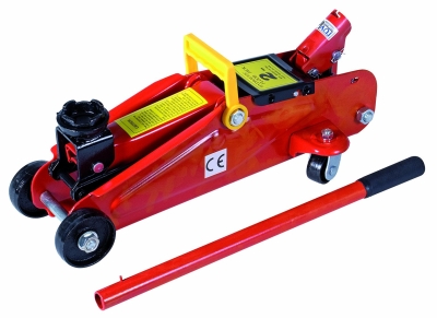

Hvis du med god garasjejekk mener en slik en:
Så bør du skaffe deg en god garasjejekk også.
Ja, den jekken der er ganske håpløs. Dessverre er det en slik jeg har selv her oppe, greit å ha til et hjulskift men det er også alt den duger til.
Tenker jeg skal ta med meg en bedre jekk opp neste år.
