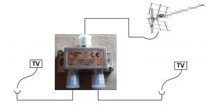

Bygger ny hytte på fjellet og har fra før abonnement fra RiksTV. På gamle hytta ble antenne + kontakter satt igjen.
Kjøpte brukt privat (men ubenyttet) en antennepakke fra RiksTV og det fulgte med en splitter.
Nå er antennen hengt opp utenfor hytta og til den ene TV og dekoder som er koblet opp virker det helt supert. Men så dukket ønsket om å montere en ekstra TV for barna opp og jeg skjønner at jeg må ha tak i enda en dekoder fra RiksTV.
Lurer da på følgende:
  • Kan splitteren som fulgte med i pakken jeg kjøpte brukes slik jeg har vist på vedlagte tegning eller må en annen splitter til?
Jeg skulle også gjerne ha hatt stikkontakter ved avslutningen av kablene og så en standard «forlengerkabel» fra stikkontakten og ut til dekoder. Det finnes jo så mange kontakter med ulik dempning og med mulighet for ulike motstander å sette inn. Hva slags type kontakt skal/kan jeg bruke?
Er det noen som kan hjelpe meg der ute?
Splitteren brukes som du har vist.

Takker så mye for svar, m,en når det gjelder veggkontakter betyr svaret ditt at jeg kan (hvis jeg skal ha kontakter) at disse skal ha så liten dempning som mulig? Har sett kontakter med dempning 2 dB, men selv det er kanskje for mye? Finnes veggkontakter helt uten dempning?
Helt uten er demping er det nok ikke. Du får med 1 dB
http://proff.elko.no/antenneuttak-1db/plus-antenne-1db-enk-anl-ph-article1527-718.html
Denne selges mange steder. Du har kanskje mulighet for engroshandel..
Denne er nok greiere vedr standard Elko påveggkappe (rs16). Regner med du ikke bygger kontakten inn. http://proff.elko.no/antenneuttak-1db/rs16-antenne-i-1db-ph-article2062-718.html
Husk påveggkappe...
Nå er det muligens andre merker med 1 db også.
Demping på 2db går nok greit. Du bør sjekke ut signalstyrken med signalementet på TV eller dekoder. Ligger du på meget bra styrke tåler du litt db ned. Men 1 db er best, brått kommer en dag med voldsom snø eller atmosfæriske forstyrrelser. Da er det godt å ha kvalitet i alle ledd.
