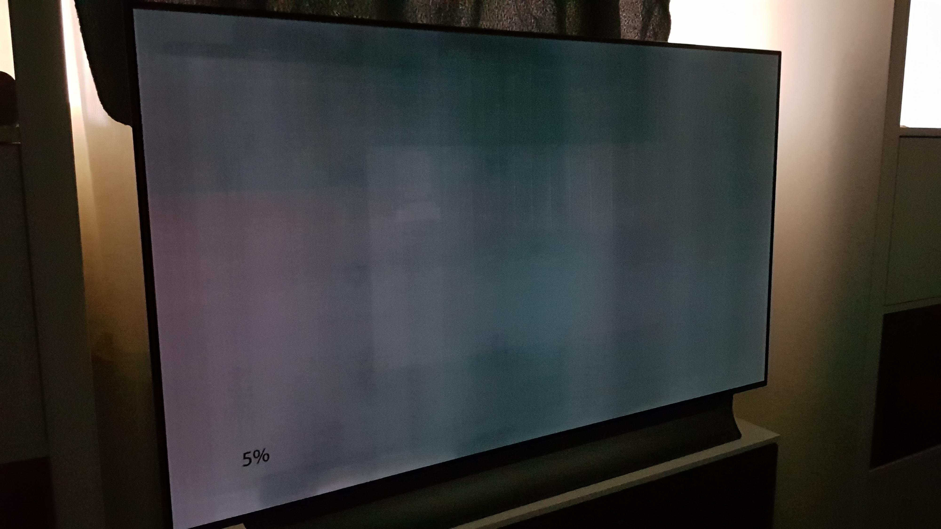

samco Skrevet 13. juli 2018 Forfatter Skrevet 13. juli 2018 (endret) Et eksempel på 2018 oled paneler magenta farve stikk. Sjekk tvne før retur perioden er ferdig for farve stikk forsvinner ikke ved bruk. Endret 13. juli 2018 av samco

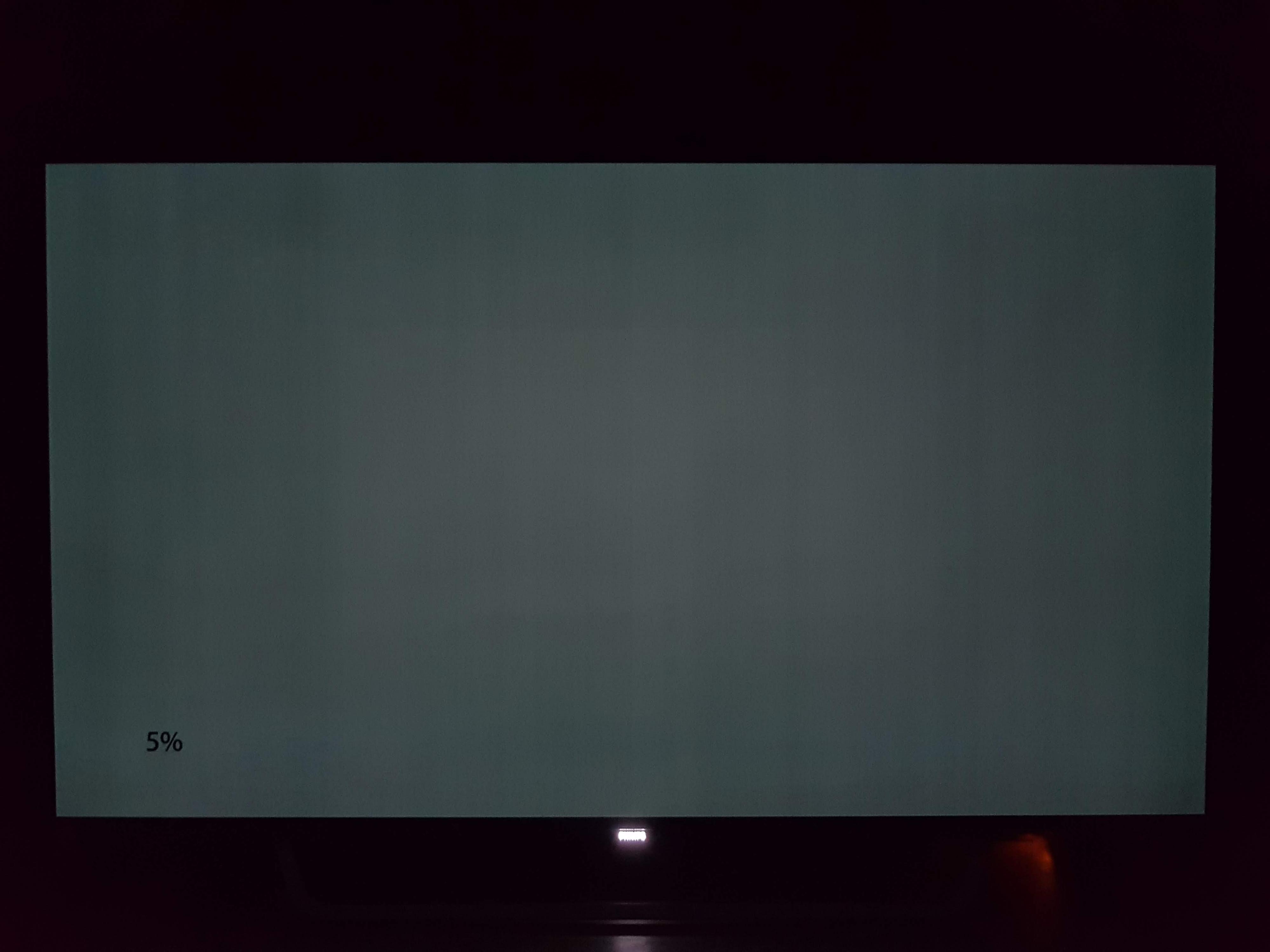

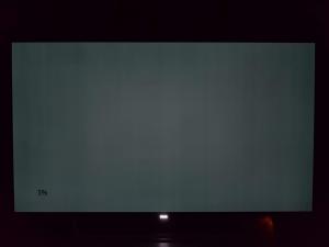

samco Skrevet 13. juli 2018 Forfatter Skrevet 13. juli 2018 Et litt ukjent oled problem for de fleste som startet i 2017 er burn in av Oled kalibrasjonen fra fabrikken. Tvn hær er en 2018 55 tommer Lg C8 ser tydelig inbrenning av test bildet som ble brukt fra fabrikken. Og endel banding som desverre er et lotteri selv i 2018.
samco Skrevet 13. juli 2018 Forfatter Skrevet 13. juli 2018 Lg oled panele produksjon er en hot process og innbrenningen skjer om panelet ikke har kjølt seg ned før fabrikk kalibrering/sjekk av panelet.
samco Skrevet 13. juli 2018 Forfatter Skrevet 13. juli 2018 Phillips oled med samme kalibrerings inbrenning men svakere. Startet i 2017 på paneler fra LG Display.
