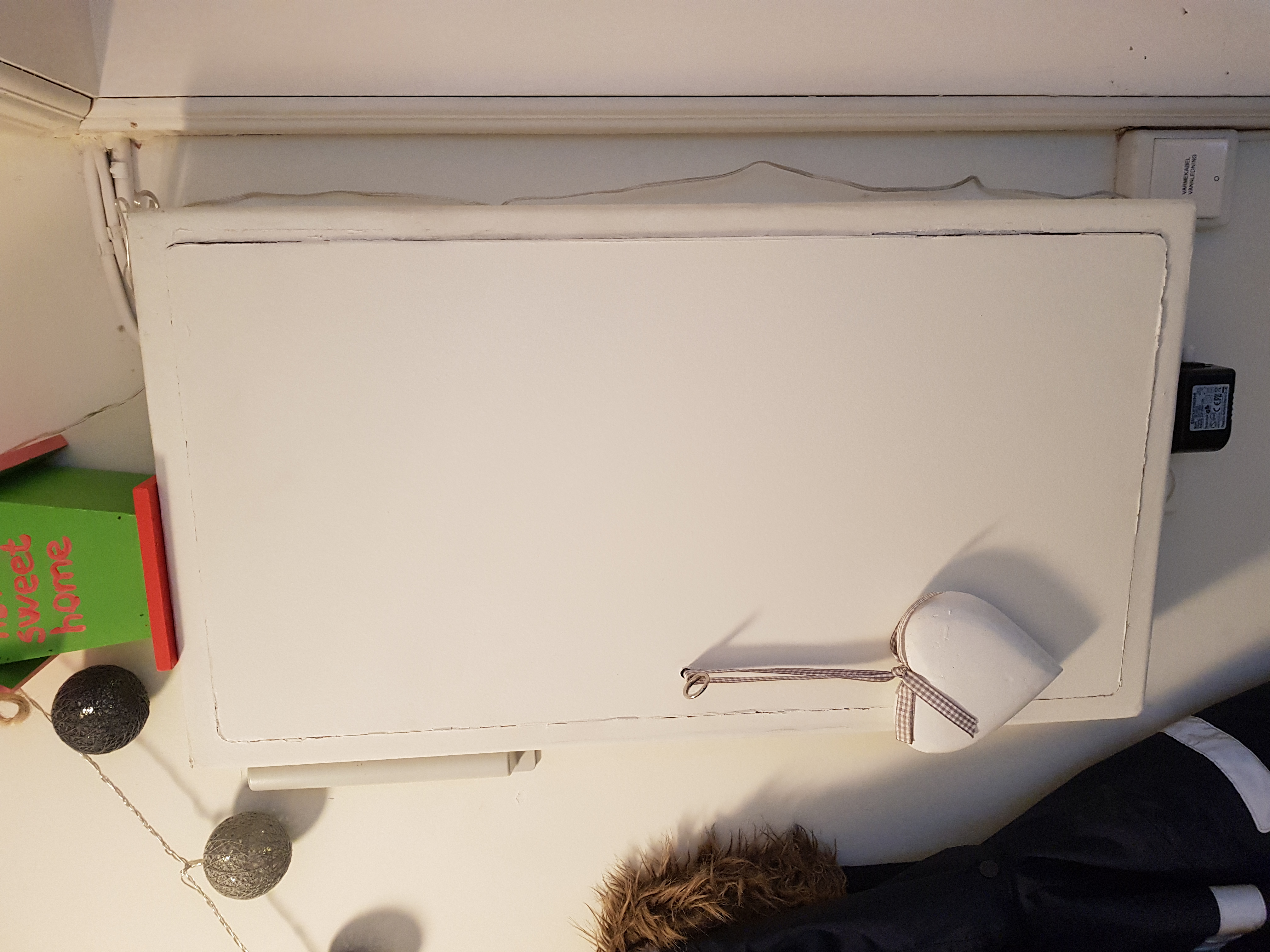

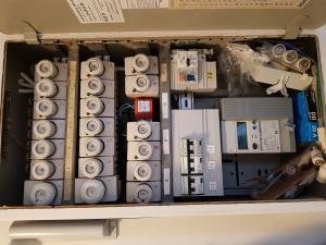

OddZen Skrevet 19. mars 2018 Skrevet 19. mars 2018 (endret) Hei. I forbindelse med fornying av yttergang vurderer jeg å bytte ut sikringsskapet fra 1978. I gangen vil jeg rive veggplatene og legger på nye, legger nye fliser og setter inn ny ytterdør. De siste par årene har det blitt satt inn noen nye kurser som dere kan se på det ene bildet, har også fått ny strømmåler installert. Slik det er idag er skapet dekket av en gammel tapet. Jeg vurderer altså å få byttet selve skapet, samt få nye automatsikringer. En fornyelse altså. Jeg har forhørt meg litt og pristilbudene ligger på 20-25 000. Det er ingenting galt med dagens sikringsskap i følge elektriker som har satt inn nye sikringer, men det er jo tryggere med automatsikringer. Så kommer spørsmålene: Bør jeg investere 20 000 på å få dette gjort? Hvis jeg selger huset, er det stor sannsynlighet at jeg vil få igjen disse pengene? Er det best å ikke ta fastpris men heller gå for timebetaling? Eventuelt, hvordan kan jeg få skapet til å se bedre ut ved oppussing? Endret 19. mars 2018 av OddZen

Larzen_91 Skrevet 20. mars 2018 Skrevet 20. mars 2018 Det er jo den beste enkeltinvesteringen man kan ta for å øke sikkerheten på det elektriske anlegget, og jeg anbefaler alle jeg er borti om å skifte til nye sikringer, spesielt om det er snakk om skrusikringer fra gammelt av. Jeg ser ingen grunn til at hele skapet fysisk må skiftes, det vi vanligvis gjør er å kjøpe rehab-innsatser slik at fronten og innmaten blir ny men det gamle skapet bak får bestå. Priser på slikt er vel på rundt 10-15 000 for et vanilg boligskap. Kan også oppgradere til 3-fas om det er ønskelig, det er stort sett enklere å be om det fra everket enn større sikring (og derfor større kabel). Men dette er ikke noe elektrikeren tar stilling til, det må everket avgjøre i forhold til deres kapasitet.

Tmz Skrevet 25. mars 2018 Skrevet 25. mars 2018 Er en fordel med jordfeilvern, spesielt om du har IT nett noe jeg regner med at du har da det er mest vanlig i eldre boliger. men sett bort ifra det er ikke automatsikringer noe sikrere enn gamle skrusikringer, er vel heller motsatt. Med automatsikringer risikerer man å brenne fast sikringene ved for høy effekt, dette er ikke mulig med skrusikringer da de består av en tråd som brenner av. Riktignok har dette lite å si i praksis da brytningevnen på vernet er mye høyere en maks kortslutningsstrøm. Når det gjelder om det er verdt å oppgradere til 3 fas kommer det jo ann på behovet ditt. Hvor stor er hovedsikringen du har idag?
