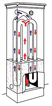

Kakkelovn har ca 8 meter røykrør i rommet (inne i ovnen) for varmeveksling. Og i tillegg stein som lagrer varmen.
