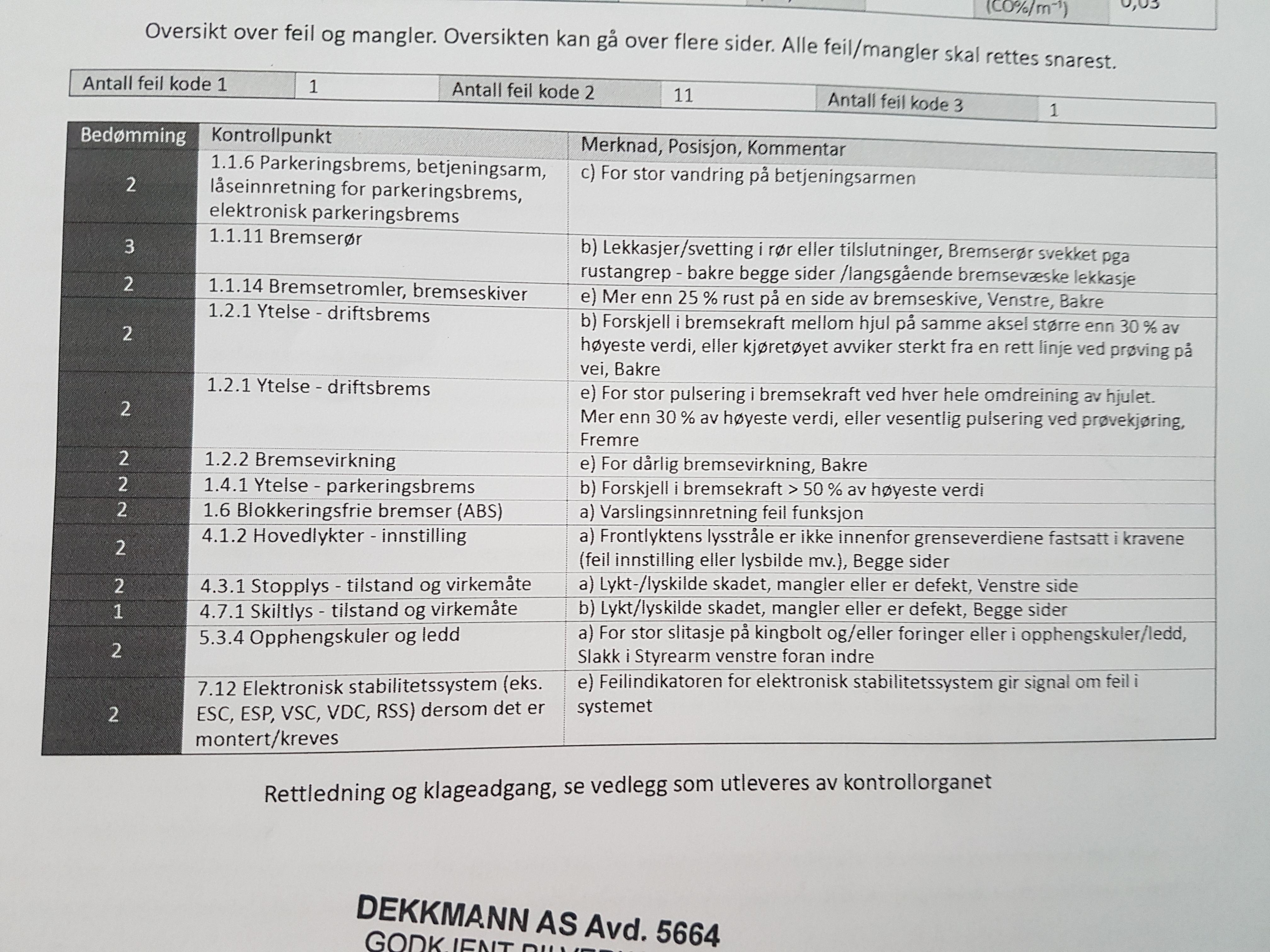

Her er kontroll seddelen. Punkt 4.3.1 mente han bare var pærer, men jeg har forsøkt å bytte de uten resultat. Må kanskje litt mer til. 15.000 fikk jeg pris på forutsatt at det bare er lyspærer.
Her var det litt å ta tak i. 15.000,- høres plutselig ikke nødvendigvis så gale ut. Såvidt jeg kan lese så må alt at bremser byttes (minus kalippere, det kan de ikke vite før demontering), begge bremserørene bakover må byttes (dvs jeg vil tro iallfall tanken må ned, bla.a.), der må feilsøkes både på ABS- og ESP-system (siden de ikke har kommentert det som en usikkerhet vet de gjerne hva som skal til for å få dette OK igjen), samt feilsøk på elnettet til baklykter.
Går vel minst 1 dag på dette, kanskje mer halvannen dag. Med minst 1.000,-/timen så er du oppe i 10.000,- bare i arbeidspenger. Da er 5.000,- i deler knapt til å dekke det. Om lyspærene er eneste forutsetningen på et (skriftlig?) pristilbud på 15.000,- tror jeg faktisk jeg hadde iallfall vurdert å bare la de ta den.
Mye penger, men jeg aner at denne bilen har gått en stund uten å ha blitt sett på?
Om bilen ellers virker grei så er ikke dette verdens undergang. Du kan jo endelig oppleve at andre ting også ryker, men det er en sjanse en uansett må ta.
