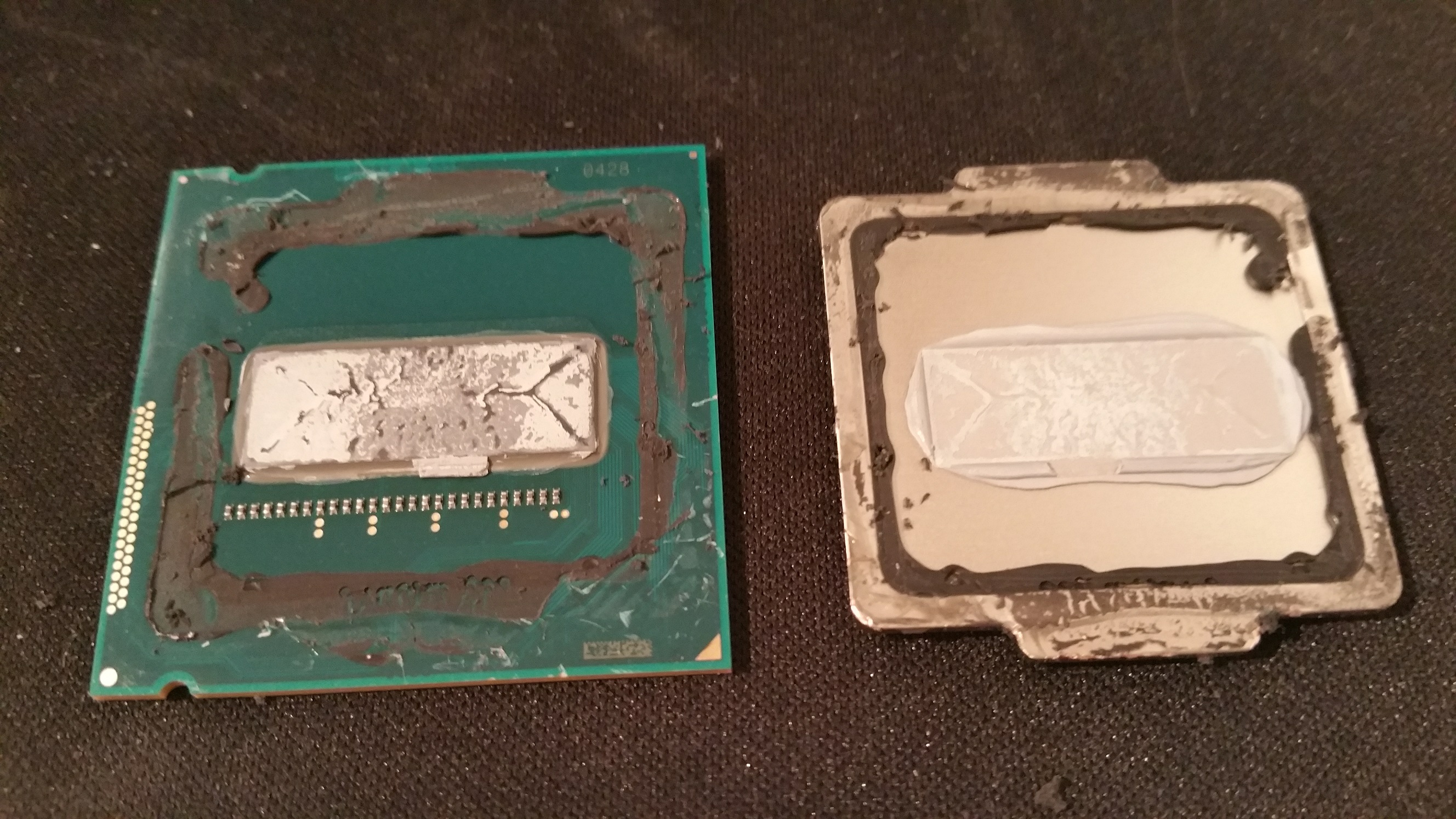

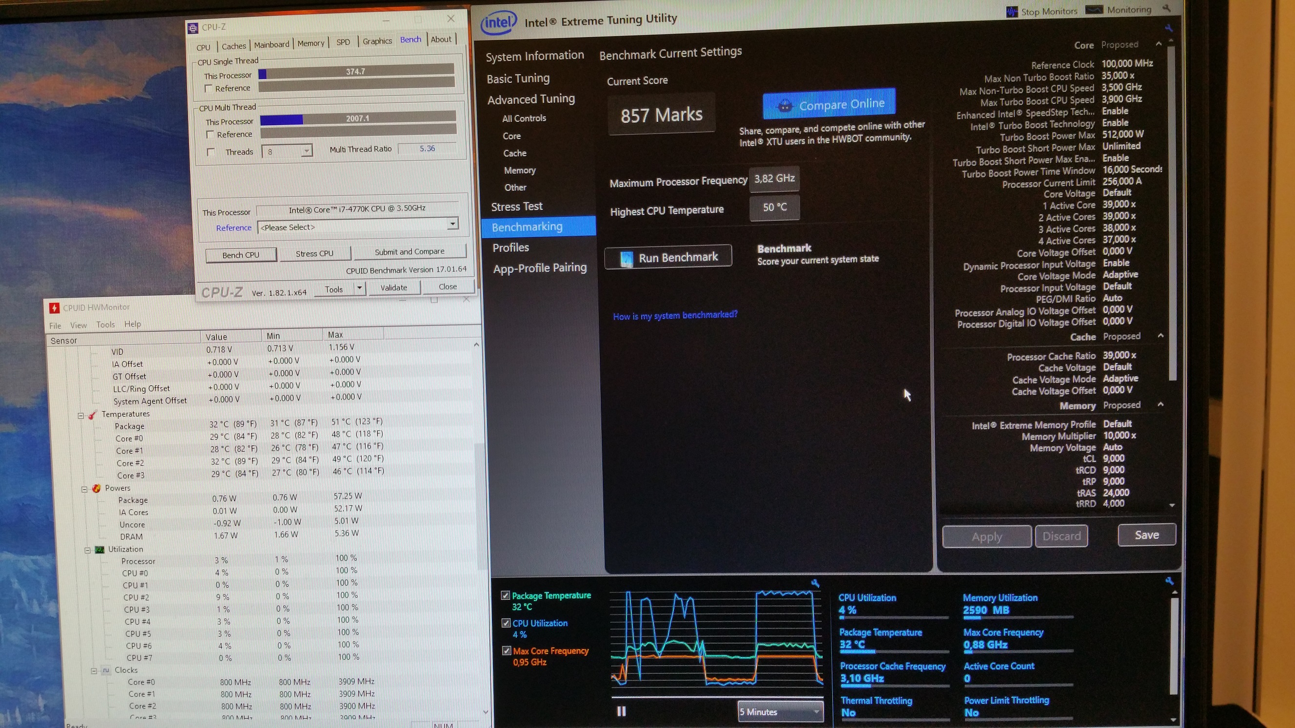

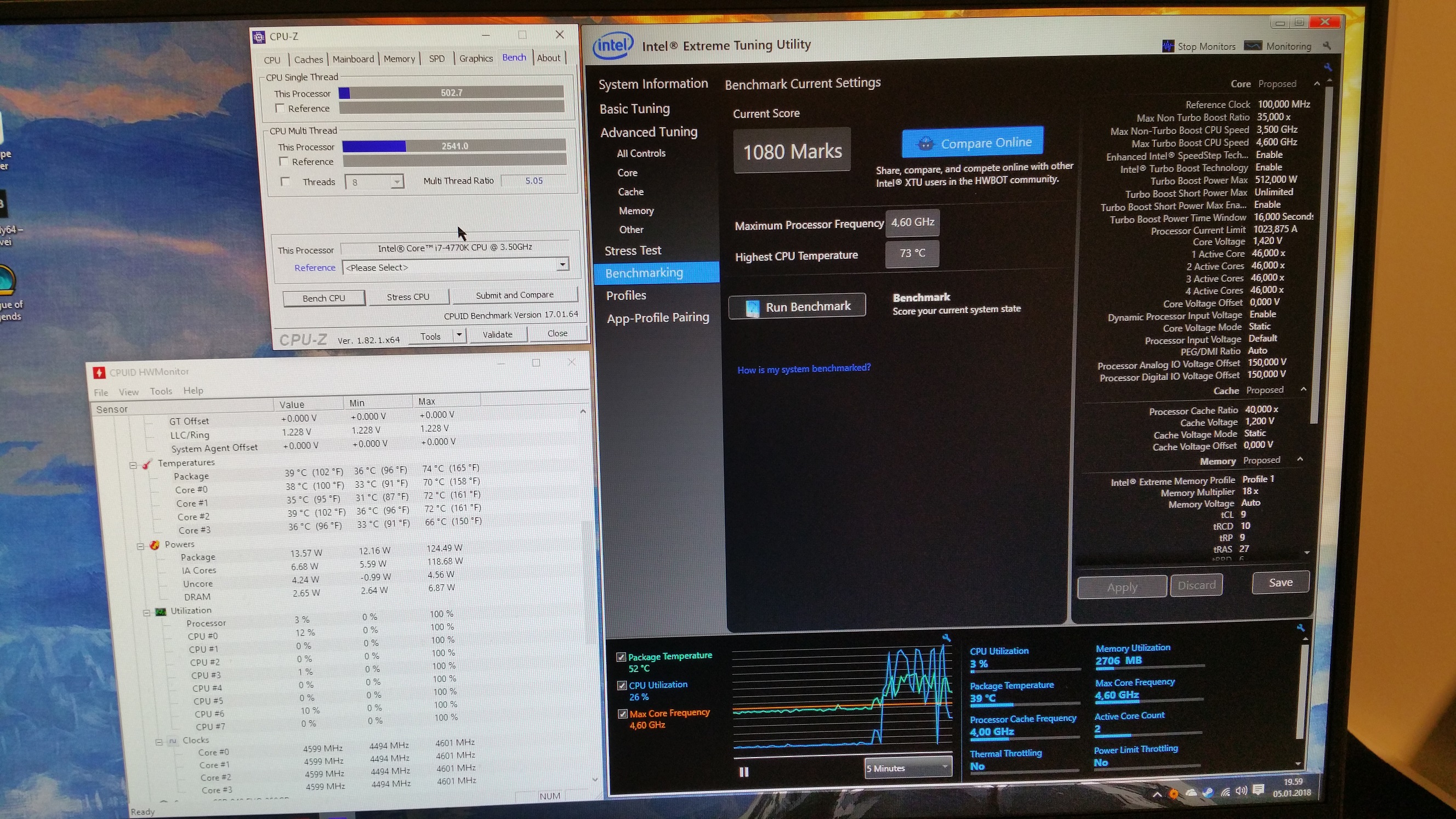

PantZman Skrevet 5. januar 2018 Skrevet 5. januar 2018 (endret) Lillebruttern kjøpte seg 1080ti for litt siden og mente at hans aldrende i7 4770k ble en flaskehals for skjermkortet. Første jeg så var at RAM ikke kjørte på mer enn 1333mhz (husker ikke timings etc) og at ved stress på alle kjerner stoppet de på 3.7 ghz (3.9 max stock turbo). Etter litt makking endte det opp på 4.6 Ghz (1.42vcore) på alle kjerner (og XMP/ 1866mhz 9-10-9-27 på RAM). Ifølge CPU-Z og Intel XTU benchmarks ble det omkring 25% økning i ytelse (ifølge Intel XTU og CPU-Z)Glemte å ta bilde av "før delid" temperaturene og div fra delid prosessen, men tempen var på ca 85 grader ved overklokking til 4.6ghz på 1.42Vcore før delid og ~72 grader etter delid. Thermal Grizzly Conductonaut er den de fleste bruker, men litt makkverk å legge. Synest den er helt grei å legge jeg.Bruke en qtips (følger med i pakken) og smøre den utover. Nesten litt deilig (nerdgasm). Endret 1. februar 2018 av PantZman
