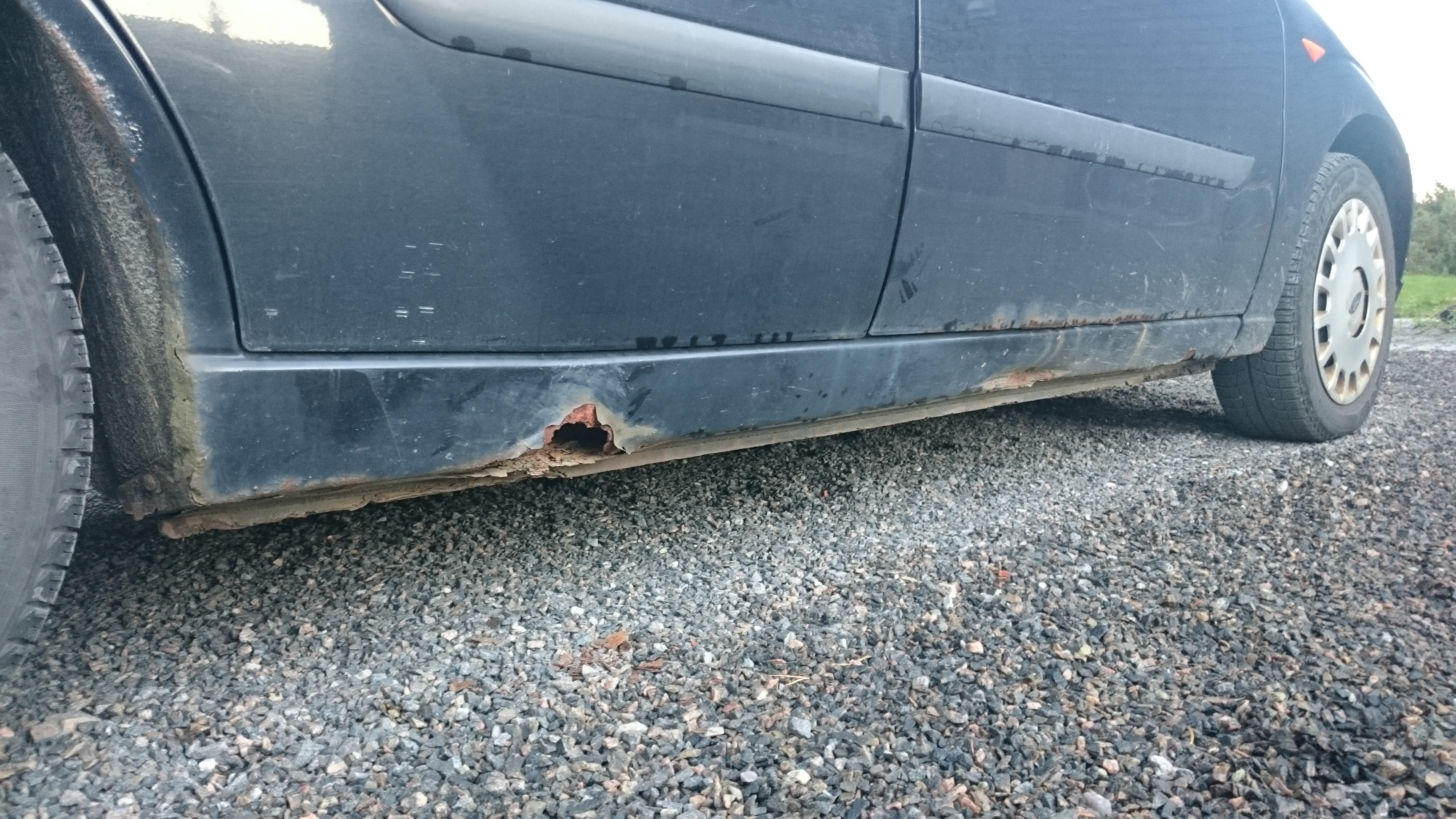

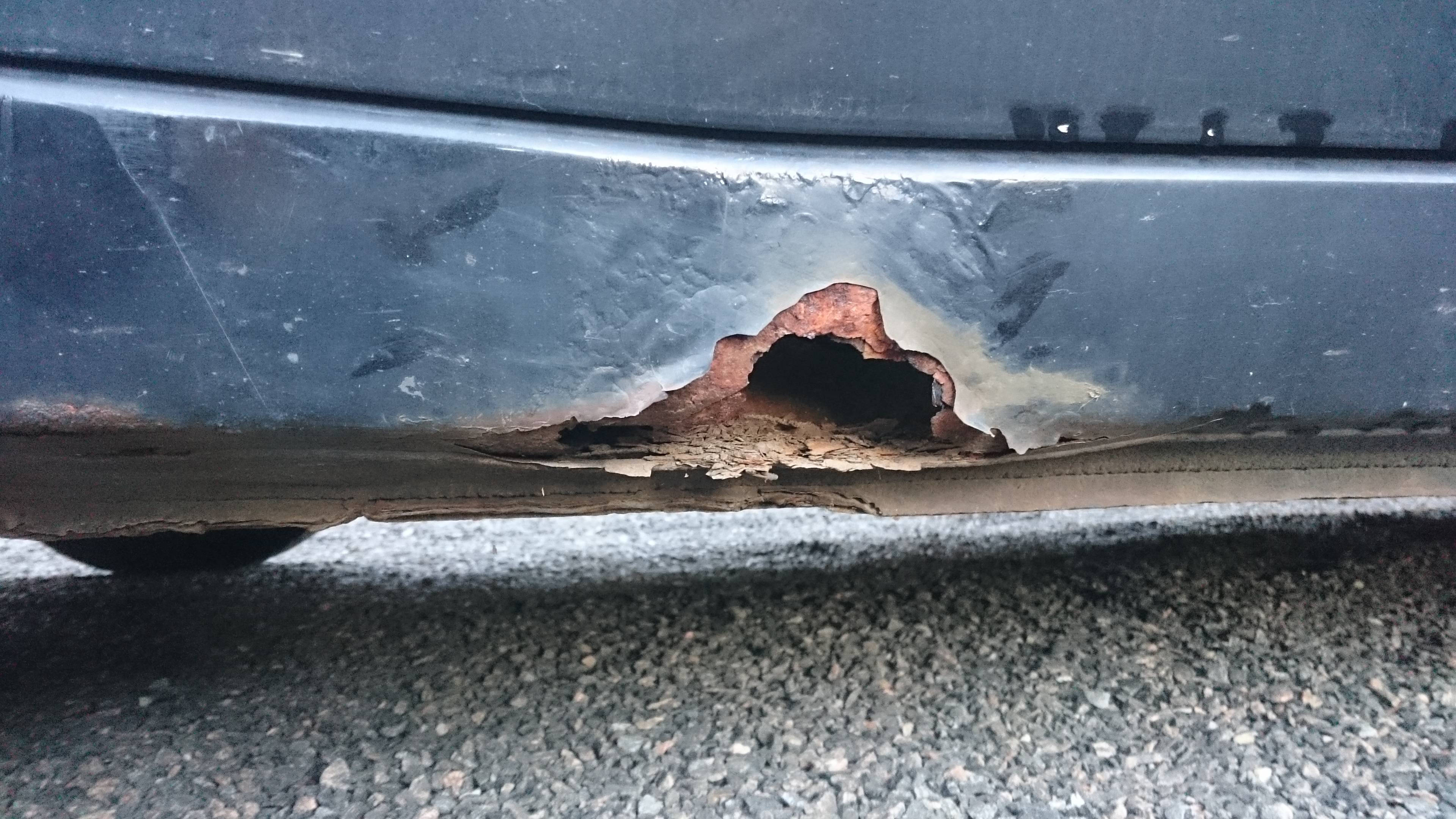

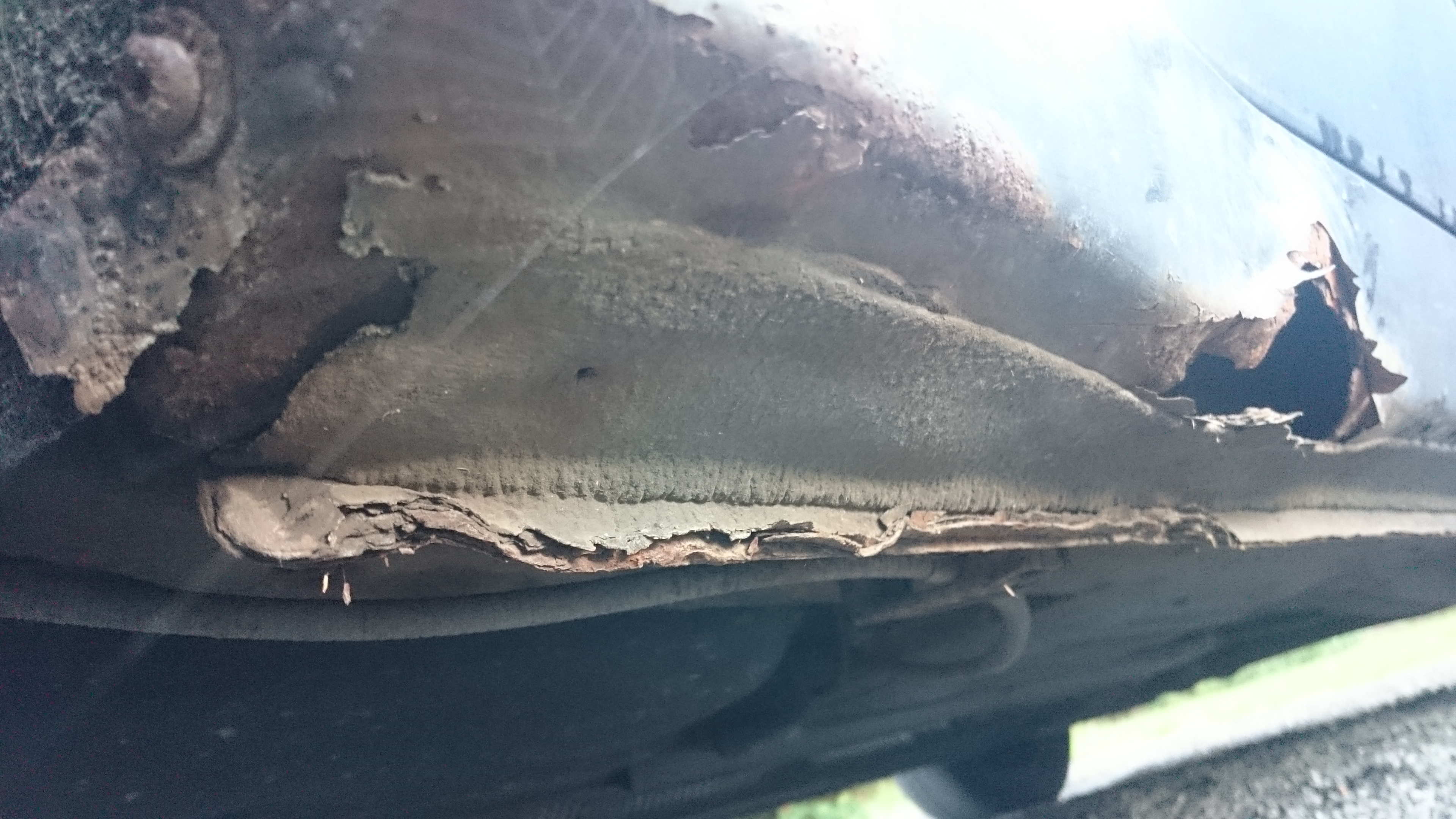

Jeg har fått et stygt rusthull på Forden min. Det har stått i alt for lang tid, og av div. grunner har jeg ikke fått stoppet rustutviklingen. Sånn som jeg har forstått det vil den ikke stå på neste EU kontroll på grunn av at rusten er på "bærestrukturen".
Spørsmålet er om dette kan fikses - evt om jeg kan fikse det selv (har egentlig ingenting av utstyr). Eller er dette kun et vrak? Motoren fungerer som en drøm, og bortsett fra den utsatte området og langs rammen er det ikke mye rust å se. Syns det blir veldig dumt å kun vrake denne bilen, da den er såpass brukbar, og burde ha mange flere år.
Vet noen hvor utsatt den er - og hvilke bærestrukturer det er snakk om? Om det er mulig å sveise på en plate, eller om den må byttes helt ut.
Takk så mye for svar!
Du får nok ikke det godkjent nei, så tror du må frem med sveiseapparatet. Med mindre du er i stand til å utføre arbeidet selv så ville jeg strippet bilen for deler og vraket karosseriet, så kan du bruke pengene tjent på en ny bil.

Dette er ikke bærendes. Så tror nok muligens dette kan gå igjennom..
Kanaler regnes absolutt som en del av bærende konstruksjon ved periodisk kjøretøykontroll og det der går nok ikke igjennom.

Her må du vurdere verdi, bruksverdi og pris på å reparere dette mot hverandre.
Jeg tipper dette ligger i prisleiet rundt 5000kr å få fikset på verksted, noe som ikke er så ille om bilen ellers fungerer som en drøm.
Ikke ytterblikket

Bilen har ikke ramme, men en selvbærende konstruksjon. Kanalen er bygget opp av "blikket", så dette er en del av bærende konstruksjon.
Det ser ut som det er en forsenkning lenger fremme? Rusthull under lakken? Hele kanalen er tydeligvis angrepet av rust. Den eneste relle løsningen er vel å skjære vekk den gamle kanalen og sveise på plass og lakkere ny. Det blir ikke billig.

Indre kanaler er det som bærer. Ikke ytterblikket. Slettet av moderator?kverulering? Skjerp dere.
Få det reparert på verksted uten lakkering men med kun rustbeskyttelse om du vil spare penger og det er en a-b bruksbil.
Rustbeskyttelsen vises bare som sort masse så det vil ikke være veldig sjenerende.
Et verksted bestiller hele kanalen ny som oftest og sveiser den inn. Ikke altfor mye arbeide, slik at det trenger ikke bli dyrt...

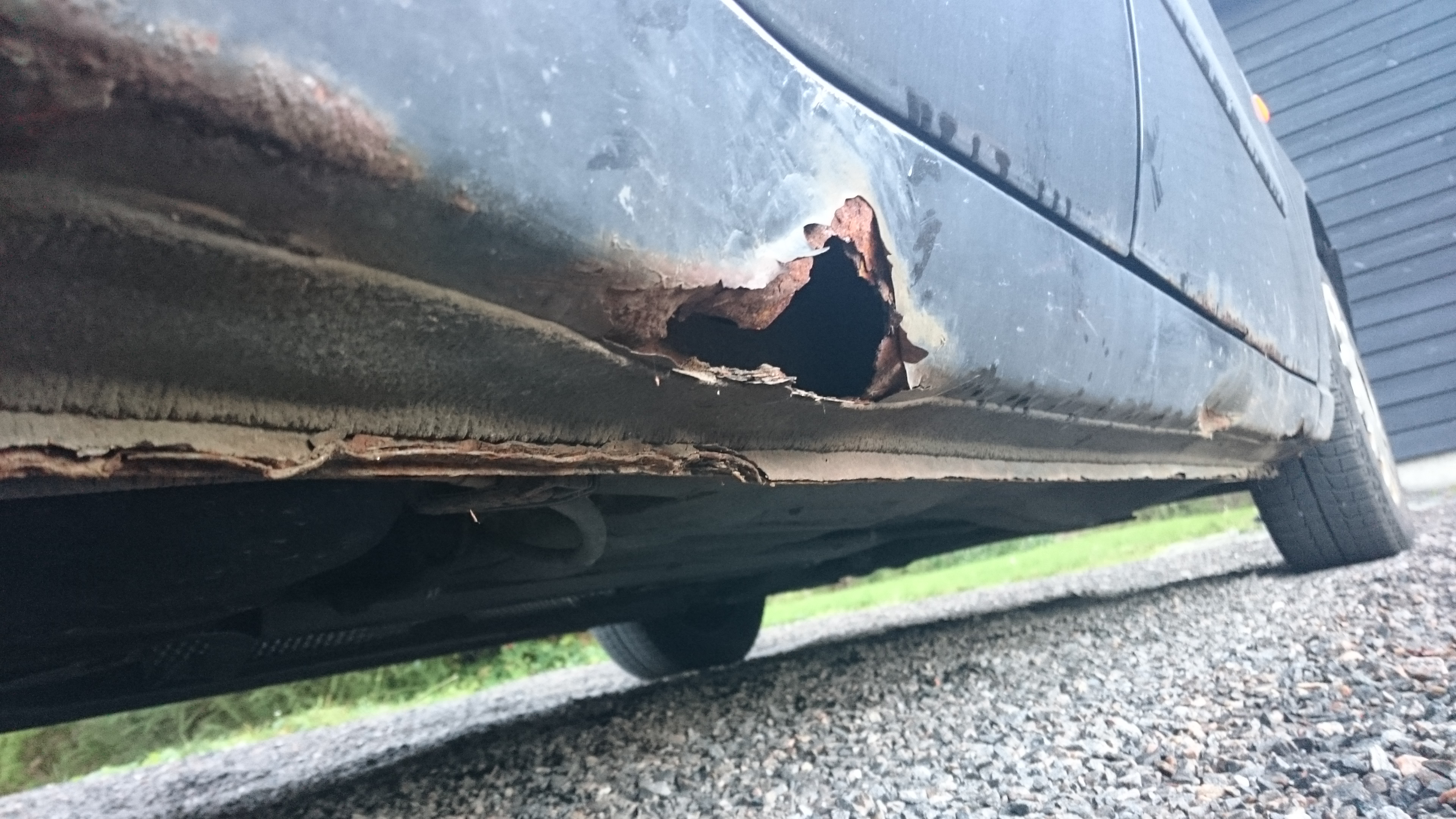

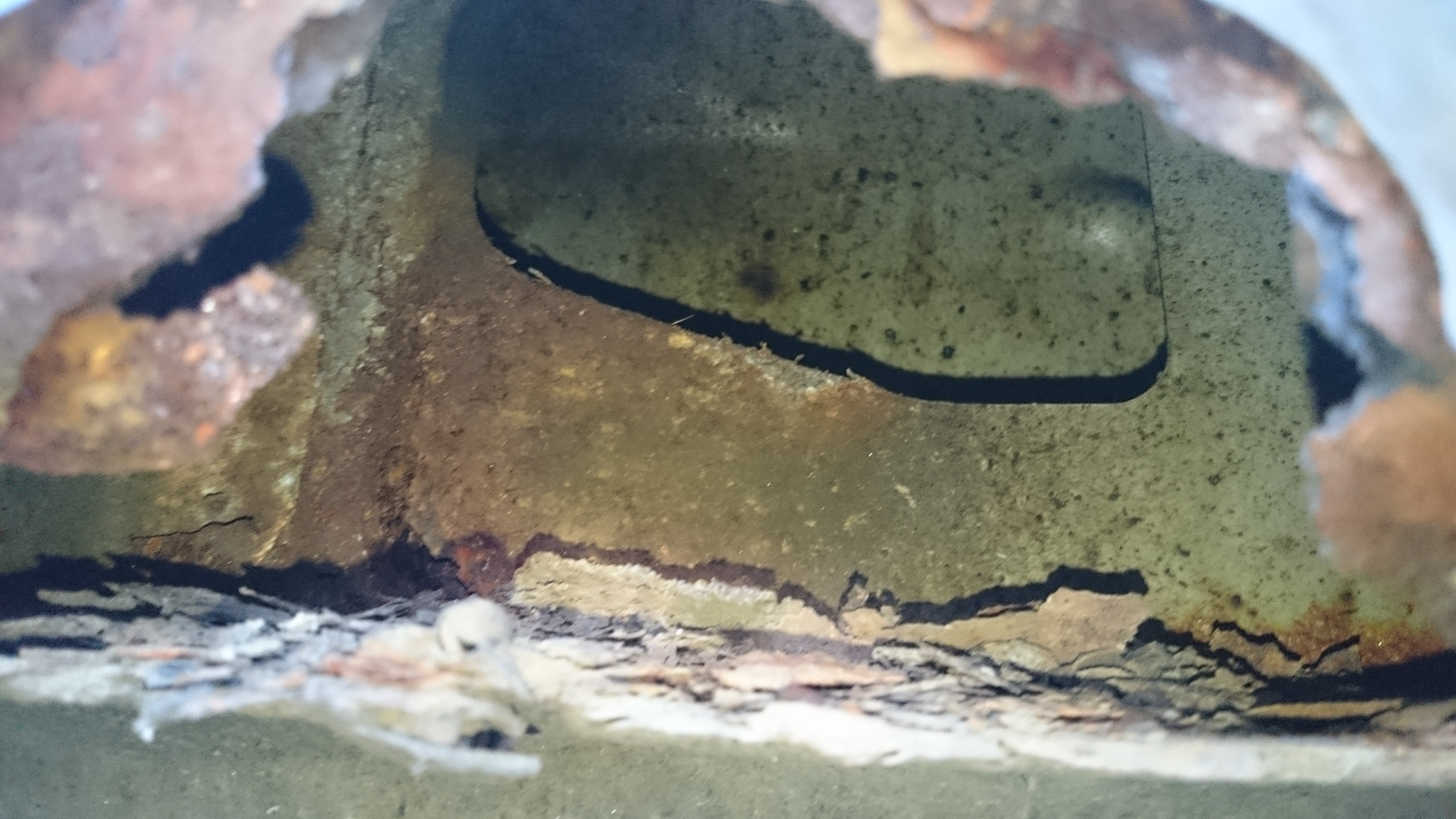

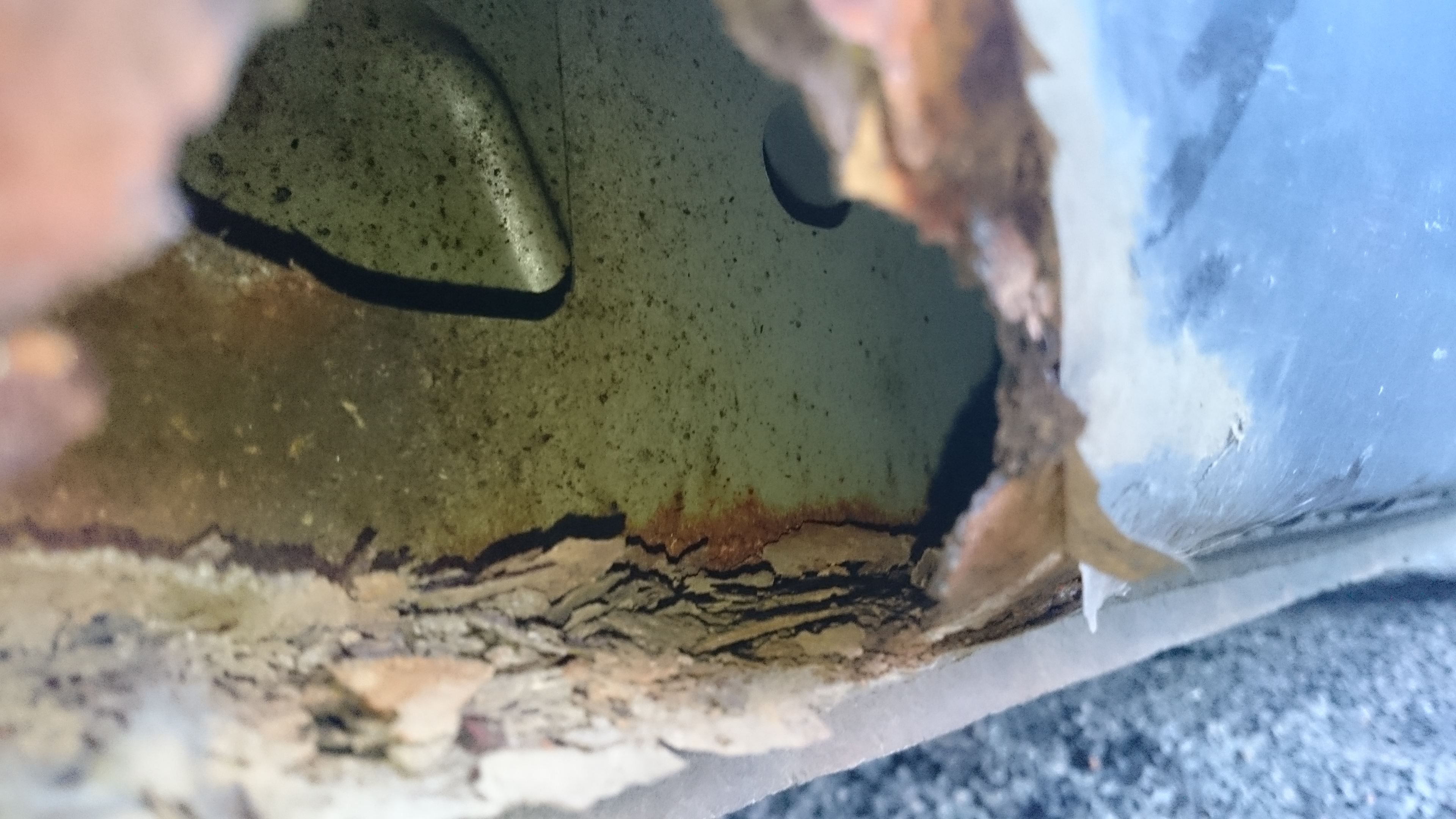

Rust i indre struktur. Da er d skift som gjelder
Det er alltid mer rust enn det man ser i utgangspunktet.
Store deler av kanalen har nok konsistens som en kjeks og må byttes hvis dette skal bli i orden. Den andre siden er sannsynligvis ikke mye bedre.
Hvis bilen i tillegg har stått et år med tilhørende defekte bremser osv så er det nok like greit å hive bilen og kjøpe seg noe annet...

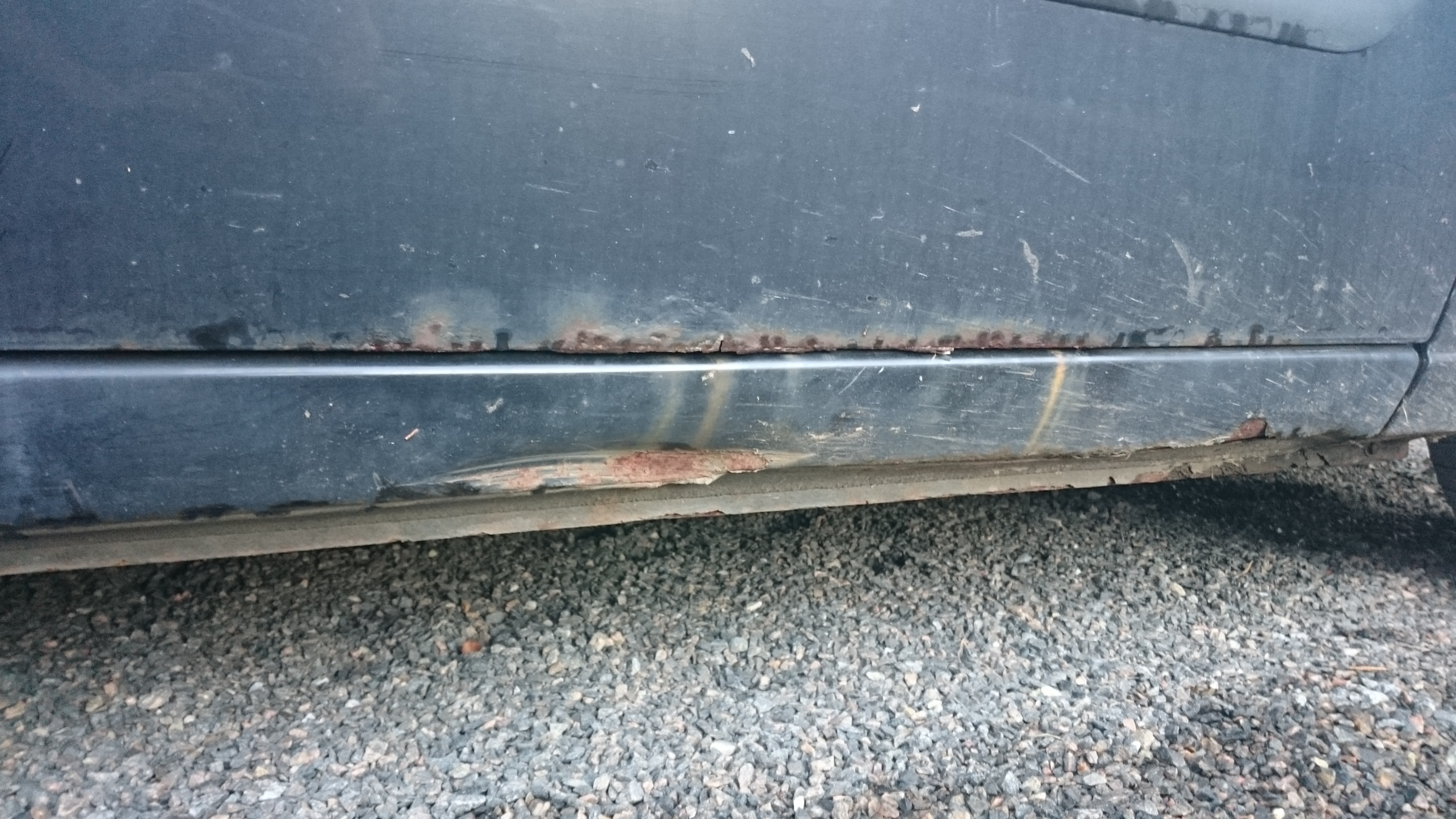

Hvis mer en 25%. Ser på nye bildene at rusta går helt til hjulbuene bak. Blir dyrt om dette skal bli bra...
Kjenner du ingen som kan gjøre jobben privat og ikke har noe utstyr eller kunnskap selv, så er det nok likegreit å selge den som delebil også bruker du de penga på en ny bil.

Jeg har også hørt motstridende svar tidligere når det gjelder denne problemstillingen, altså ytterblekket. Bilen det da var snakk om var en MB 190E.
Mitt inntrykk er at når kanalene / ytterblekket ser slik ut så vil ingen godkjenne bilen. Om dette er feil eller ikke vet jeg ikke og ser gjerne at diskusjonen fortsetter.
