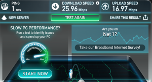

<a href="http://www.speedtest.net/my-result/5600002604"><imgsrc="http://www.speedtest.net/result/5600002604.png" /></a>

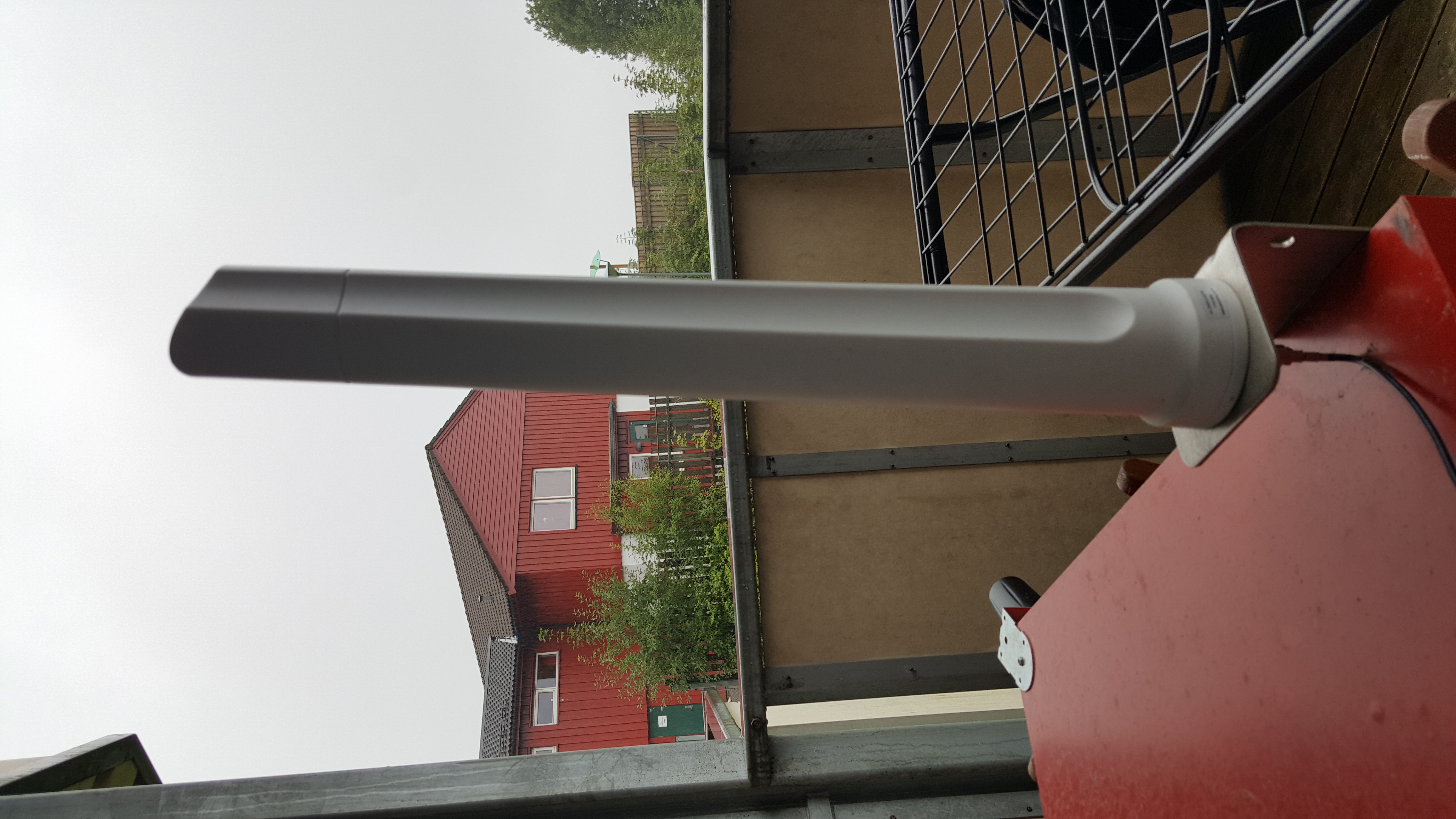

Her er hastigheten jeg har akuratt nå.  Her er antennene jeg bruker:
Jeg har koblet meg på en antenne som er 2,8km unna. Det LMH1 sier i post 2 medfører ikke riktighet.

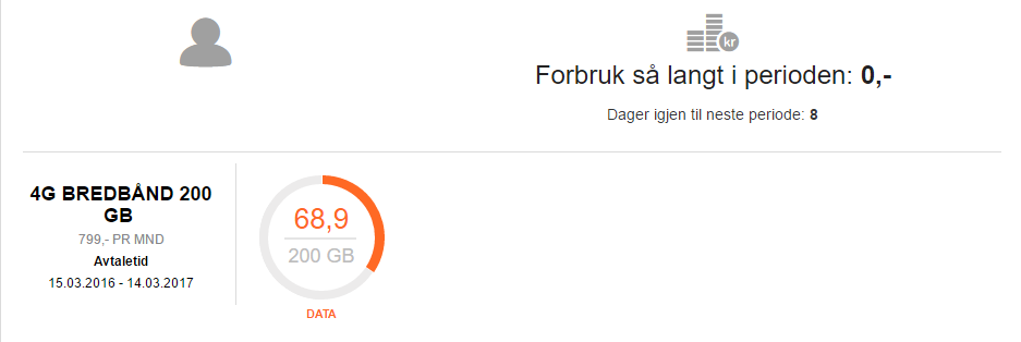

Mitt forbruk denne måneden. Men har stort sett bare spillt Dota 2 og sett på Twitch. Ikke lastet ned noe mye.

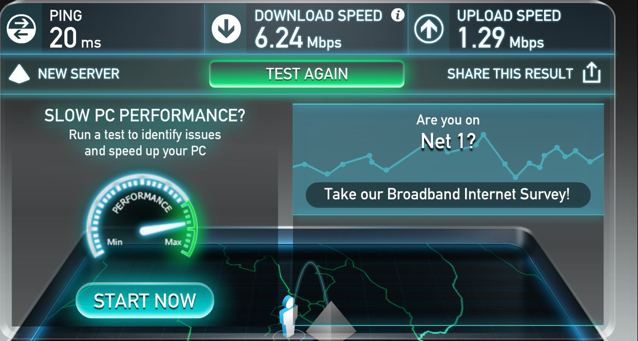

Nå går det som det suser, og jeg opplever svært sjeldent problemer! Jeg klarer (pga jeg har tilgang til å laste ned over natta på den andre linja) lett og holde meg under lista på 100GB pr mnd da men ukristisk bruk av gaming/streaming/generell nettbruk.
Legger ved en liten skjermdump fra hvor greit det faktisk går nå.

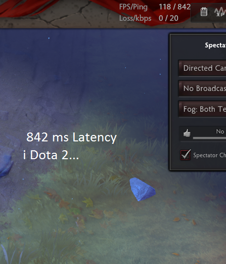

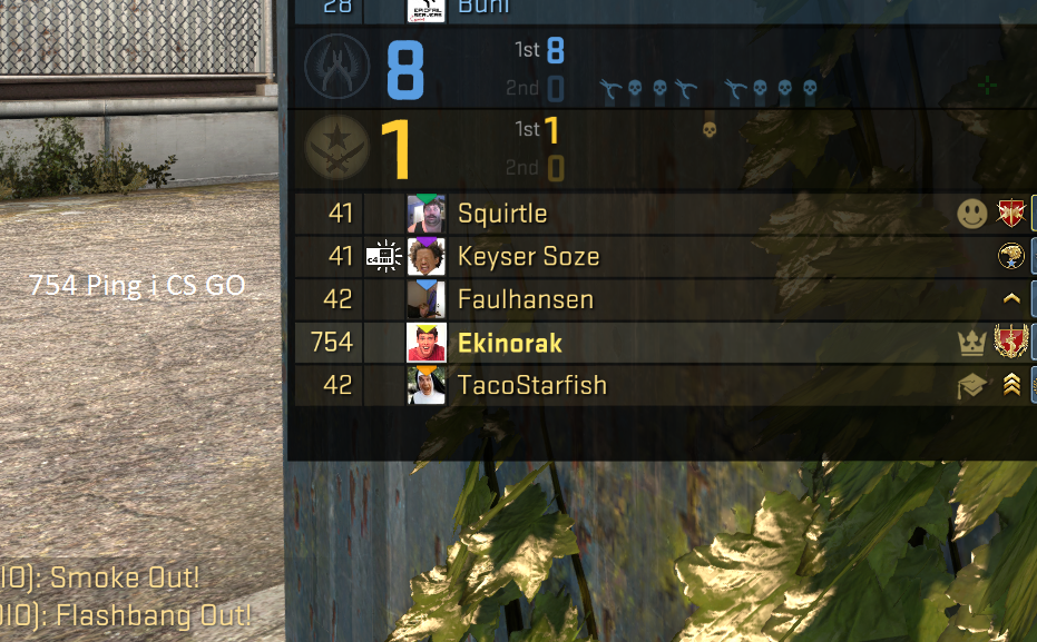

Vil ikke anbefalte Telia sitt 4G lenger. Etter de startet kampanjen med fri hastighet til alle gikk dette utover latency i spill.
Har vært i kontakt med kundeservice flere ganger, uten at noe har hjulpet. Har prøvd å si opp men de nekter meg da hastigheten fortsatt er grei nok, selv om responstiden er veldig ustabil og nettet nå varierer fra 1,5mbit til 20mbit, mens det før var stabilt over 20mbit.
Her er noen sitater fra kundervice
Her er det som sagt bare å beklage. Det vil være slik til tider, og det står oppført i avtalevilkårene at det ved høytider eller tider på døgnet vil være dårligere hastighet grunnet antall brukere. Det samme vil det gjelde i perioder der flere har mulighet til raskere hastighet. Har du resatt ruteren uten hell, er det dessverre ikke stort mer vi får gjort her.
Føler meg lurt som har betalt ekstra for å få fri hastighet, nå som alle har fått det går det utover meg.
