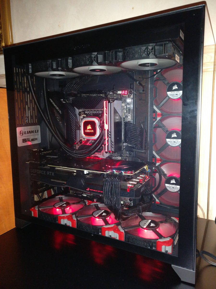

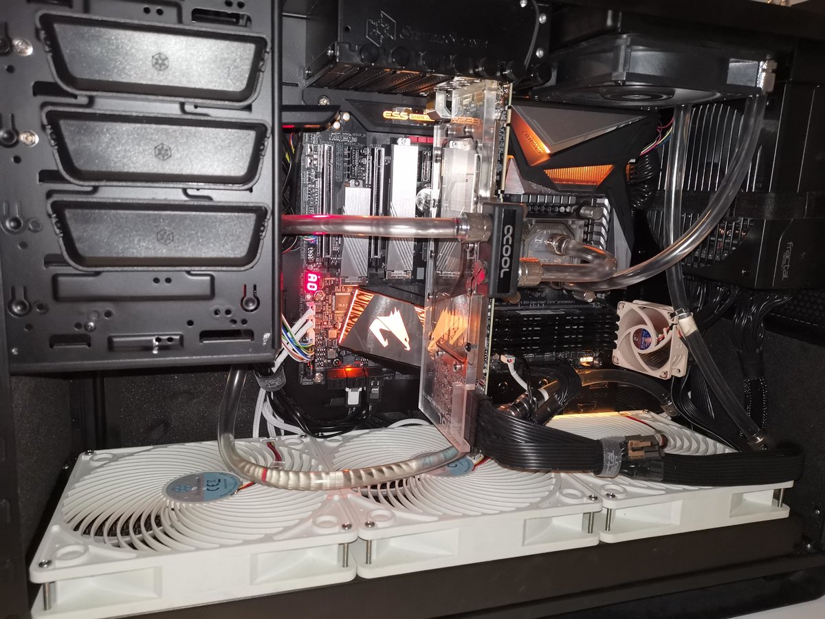

N o r e n g Skrevet 5. januar 2020 Skrevet 5. januar 2020 Betroz skrev (58 minutter siden): Ta et bilde av oppsettet ditt da så vi kan se hvordan du får så overlegne RAM temps. Her er et bilde: Noctua-viften kjører stort sett på 1200 RPM, men går opp til 2000 styrt av CPU-temperatur: https://www.komplett.no/product/770800/datautstyr/pc-komponenter/vifterkjoelingvannkjoeling/vifter/noctua-nf-a6x25-flx-60mm-vifte?noredirect=true?noredirect=true De tre store 180mm-viftene i bunn er SST-AP182, og kjører ikke før vanntemperaturen når 28C (målt i innløpet til radiatoren), da starter de en etter en på 900 RPM på 28C, 29C, og 30C. Den lille 120mm radiatoren i toppen sammen med en GT AP-15 tar seg av kjøling inntil det punktet. Slakket i slangen på bunn er der fordi jeg ikke gadd å kappe den til perfekt. 4
Nizzen Skrevet 5. januar 2020 Skrevet 5. januar 2020 Perfekt oppsett! Ingen ting er "by chance" Altså alt er tenkt på. 1
Betroz Skrevet 5. januar 2020 Skrevet 5. januar 2020 Nizzen skrev (1 time siden): Altså alt er tenkt på. Da kan jeg lure på hva jeg ikke har tenkt over med mitt : 2
FranZe Skrevet 5. januar 2020 Skrevet 5. januar 2020 Betroz skrev (42 minutter siden): Da kan jeg lure på hva jeg ikke har tenkt over med mitt : Det første er vel at det der støyer mer enn noctua viftene mine på 1500 rpm. Det andre er at du har 9 vifter men ingen airflow rundt minnebrikken. Noe som forklarer hvorfor du ikke får det noe særlig kjøling der. Noreng har ett perfekt oppsett i forhold, selv om det kanskje ikke er en fryd for øyet, men i mine øyne er det det.
Betroz Skrevet 5. januar 2020 Skrevet 5. januar 2020 FranZe skrev (9 minutter siden): Det første er vel at det der støyer mer enn noctua viftene mine på 1500 rpm. Det andre er at du har 9 vifter men ingen airflow rundt minnebrikken. Noe som forklarer hvorfor du ikke får det noe særlig kjøling der. Noreng har ett perfekt oppsett i forhold, selv om det kanskje ikke er en fryd for øyet, men i mine øyne er det det. Viftene i bunnen og de på siden kjører bare på 900 rpm. Jeg har prøvd å sette en 140mm vifte oppå skjermkortet til å blåse rett på RAM brikkene. Det sank tempen på dem med bare 5 grader. Dessuten ødelegger det litt av det estetiske ved oppsettet også da. 2
FranZe Skrevet 5. januar 2020 Skrevet 5. januar 2020 (endret) Betroz skrev (11 minutter siden): Viftene i bunnen og de på siden kjører bare på 900 rpm. Jeg har prøvd å sette en 140mm vifte oppå skjermkortet til å blåse rett på RAM brikkene. Det sank tempen på dem med bare 5 grader. Dessuten ødelegger det litt av det estetiske ved oppsettet også da. Men det er ikke det estetiske som er i fokus her Å sette en vifte oppå skjermkortet for å kjøle minnebrikkene er jo litt tull i og med at du henter luft fra den varmeste kilden. Det er jo nettopp dette en skal unngå. Så ta det du selv har sagt her så sammenligner du det med Noreng sitt oppsett så skjønner jo du at det er litt bedre optimalisert når det kommer til kjøling. Uansett, 6 slike vifter på 900 rpm som henter luft utenfra, pluss de tre i toppen som blåser luft gjennom en radiator, tviler jeg på er så mye mer stille enn mine noctua vifter Endret 5. januar 2020 av FranZe

Betroz Skrevet 5. januar 2020 Skrevet 5. januar 2020 FranZe skrev (23 minutter siden): Så ta det du selv har sagt her så sammenligner du det med Noreng sitt oppsett så skjønner jo du at det er litt bedre optimalisert når det kommer til kjøling. Lian Li O11 Dynamic er muligens ikke helt optimalt på alle områder når det gjelder kjøling. Har vurdert å bytte.
Nizzen Skrevet 5. januar 2020 Skrevet 5. januar 2020 4 minutes ago, Betroz said: Lian Li O11 Dynamic er muligens ikke helt optimalt på alle områder når det gjelder kjøling. Har vurdert å bytte. Bygde Lian-li 011 AIR til lillebror med Asus gene z390 og 9900k. Han har AIO på cpu og luft på skjermkort. Han får iallefall god flow over hovedkortet med 3 vifter inn i front. Temp på minnebrikker har jeg ikkje sjekka. Er bare 80 mil ifra den maskinen

mackanz Skrevet 6. januar 2020 Skrevet 6. januar 2020 Betroz skrev (20 timer siden): Da kan jeg lure på hva jeg ikke har tenkt over med mitt : AIO på skärmkortet hade gett en ordenlig boost. Räcker utmärkt med en 120/140 aio, men dubbel är bättre. Då tippar jag du också får bättre temps kring moderkortet/minne automatiskt. Provat sätta rad i sidan/front i stället? Cpu är ju det vanskligaste att kyla på ett bra sätt och att ge det frisk(are) luft borde vara en god start.
Betroz Skrevet 6. januar 2020 Skrevet 6. januar 2020 mackanz skrev (12 minutter siden): AIO på skärmkortet hade gett en ordenlig boost. Räcker utmärkt med en 120/140 aio, men dubbel är bättre. Då tippar jag du också får bättre temps kring moderkortet/minne automatiskt. Enig der, men da kunne jeg like gjerne gått over til custom loop også... mackanz skrev (14 minutter siden): Provat sätta rad i sidan/front i stället? Slangene på AIO er ikke akkurat fleksible, så å ha den på siden hadde ikke sett bra ut. Med en custom loop, så kunne jeg fått det bra til slik.
mackanz Skrevet 6. januar 2020 Skrevet 6. januar 2020 (endret) Betroz skrev (12 minutter siden): Enig der, men da kunne jeg like gjerne gått over til custom loop også... Slangene på AIO er ikke akkurat fleksible, så å ha den på siden hadde ikke sett bra ut. Med en custom loop, så kunne jeg fått det bra til slik. Allright. Steget till Custom är ju rejält större än en aio på gpu. Ger ungefär samma resultat. Du har i alla fall möjligheten. Oavsett så är vatten/aio på skärmkort MYCKET mer effektivt. Pratar fort 20-25 graders skillnad med belastning över tid. Den värmen måste självklart flyttas någon annanstans, men det blir i alla fall inte över moderkort/minne. Jag har det både på 2080Ti (fabriksmonterad) och på ett 1080 där jag gjort det själv med adapter. Ger samma resultat, men fabriksmonterad ger ju garanti plus det estetiska för det som vill de. Endret 6. januar 2020 av mackanz
