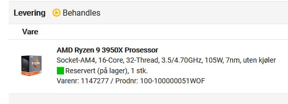

Gralle Skrevet 13. desember 2019 Skrevet 13. desember 2019 Min 3950X blir sendt fra Komplett i dag eller i morgen. 6
