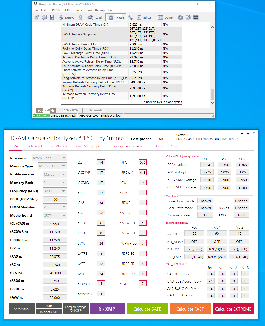

KimRL Skrevet 10. august 2019 Skrevet 10. august 2019 (endret) Har jeg gjort dette riktig? Lastet ned Ryzen Calc og skrev inn det lille jeg forstod og trykket "Calcuate FAST". Minne: https://www.komplett.no/product/893832/datautstyr/pc-komponenter/minnebrikker/corsair-vengeance-lpx-ddr4-3200mhz-32gb#technical-details Hovedkort: https://www.komplett.no/product/1132871/datautstyr/pc-komponenter/hovedkort/amd-socket/msi-mpg-x570-gaming-pro-carbon-s-am4 CPU: Ryzen 3900X Du har ikke b-die ram. Last ned Thaiphoon for å finne ut hvilken type du har. 1: Kjør en Read for å se det. 2: Report, scroll ned til bunnen og velg show delays in nanoseconds 3: Export "complete html report". Denne rapporten kan du importere i Ryzen Dram Calculator. Endret 10. august 2019 av KimRL 1

Twinflower Skrevet 11. august 2019 Skrevet 11. august 2019 Du har ikke b-die ram. Last ned Thaiphoon for å finne ut hvilken type du har. 1: Kjør en Read for å se det. 2: Report, scroll ned til bunnen og velg show delays in nanoseconds 3: Export "complete html report". Denne rapporten kan du importere i Ryzen Dram Calculator. Ok. Jeg prøvde å Google brikkene mine og snublet over en Reddit-tråd der noen hevdet det var B die. Skal prøve Thaiphoon og se om det går bedre

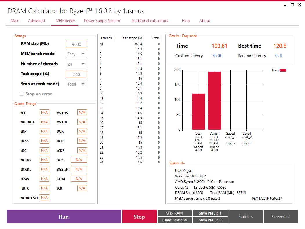

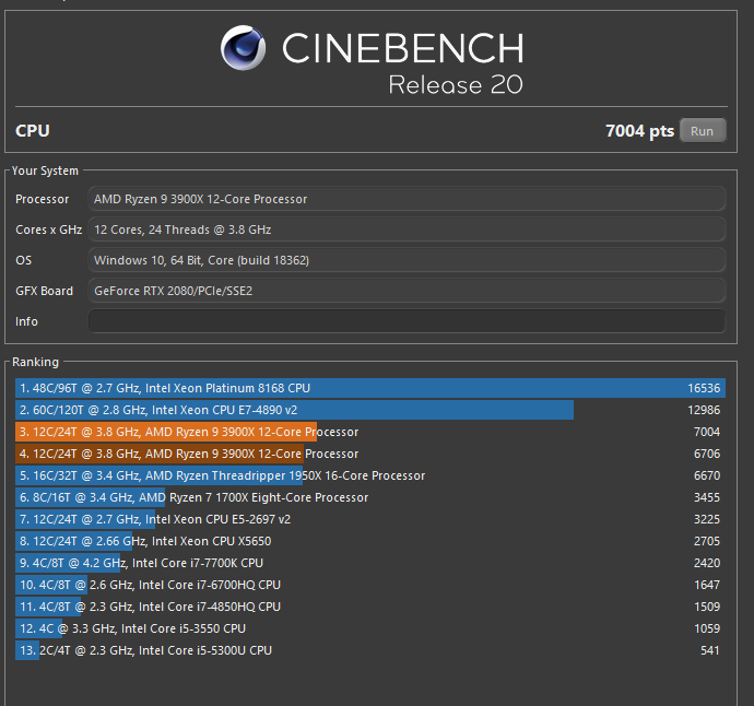

Twinflower Skrevet 11. august 2019 Skrevet 11. august 2019 (endret) Du har ikke b-die ram. Last ned Thaiphoon for å finne ut hvilken type du har. 1: Kjør en Read for å se det. 2: Report, scroll ned til bunnen og velg show delays in nanoseconds 3: Export "complete html report". Denne rapporten kan du importere i Ryzen Dram Calculator. Det ser ikke ut som om Ryzen Calc liker kombinasjonen av RAM-brikke/chipset for når jeg trykker på Calculate FAST får jeg "coming soon". Dette fungerte da jeg valgte B-die (men da fungerte selvsagt ikke noen ting når verdiene faktisk ble implementert) SAFE ser ut til å virke i kalkulatoren, så får vi se om det fungerer når jeg implementerer verdiene. Edit: SAFE-verdiene virket og jeg fikk en økning i Cinebench fra 6706 til 7004 (4.4%). Vet ikke helt hvordan jeg skal tolke resultatet fra MEMbench. Endret 11. august 2019 av Twinflower

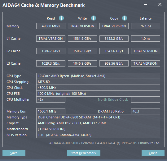

Nizzen Skrevet 11. august 2019 Skrevet 11. august 2019 Det ser ikke ut som om Ryzen Calc liker kombinasjonen av RAM-brikke/chipset for når jeg trykker på Calculate FAST får jeg "coming soon". Dette fungerte da jeg valgte B-die (men da fungerte selvsagt ikke noen ting når verdiene faktisk ble implementert) SAFE ser ut til å virke i kalkulatoren, så får vi se om det fungerer når jeg implementerer verdiene. Edit: SAFE-verdiene virket og jeg fikk en økning i Cinebench fra 6706 til 7004 (4.4%). Vet ikke helt hvordan jeg skal tolke resultatet fra MEMbench. cinebench.png MEMbench.png Sjekk med aida64 memorybenchmark. Der ser du fort forskjell. Målet er å få ned mot 65ns med Ryzen 3k. Eller spill som er cpukrevende, og ikkje er 100% gpu bound. Cinebench er ikkje veldig minneavhengig.
Twinflower Skrevet 11. august 2019 Skrevet 11. august 2019 Sjekk med aida64 memorybenchmark. Der ser du fort forskjell. Målet er å få ned mot 65ns med Ryzen 3k. Eller spill som er cpukrevende, og ikkje er 100% gpu bound. Cinebench er ikkje veldig minneavhengig. Med SAFE-verdiene fra Ryzen Calc så fikk jeg 76.1 ns
Nizzen Skrevet 11. august 2019 Skrevet 11. august 2019 (endret) Med SAFE-verdiene fra Ryzen Calc så fikk jeg 76.1 nsNå er du bare 20% bak i ytelse vs overklokka b-die ram Sett i bios 1.45v dram 1.1v vsoc 0.985v vDDG Prøv "fast" igjen i kalkissen. Nå har hovedkortet "trainet" dette, så nå kan du gå til neste steg. Endret 11. august 2019 av Nizzen 1
N o r e n g Skrevet 11. august 2019 Skrevet 11. august 2019 Med SAFE-verdiene fra Ryzen Calc så fikk jeg 76.1 ns Se om du klarer å komme opp i 3400 eller 3600 MHz, det viktigste for latency er klokkefrekvens. Kalkulatoren burde klare å komme opp med "safe" timings for 3400 MHz. Bare la alt av sekundære og tertiære timings være på auto, og se om du får POST med primære timings på 17-19-19-19-38-60 er mitt tips. 1

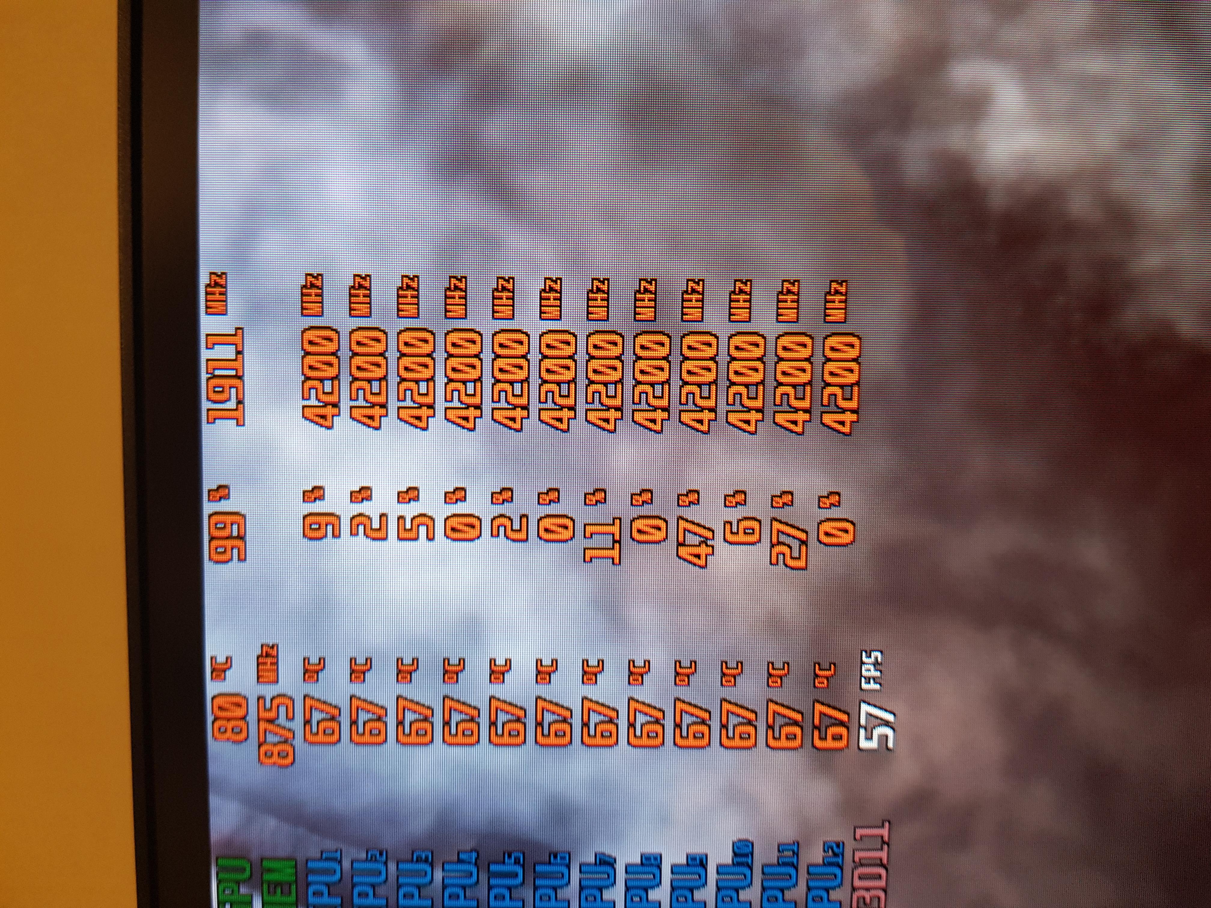

Ajoh Skrevet 11. august 2019 Skrevet 11. august 2019 Min R5 3600 booster til 4.2Ghz på alle kjerner 3
RRhoads Skrevet 11. august 2019 Skrevet 11. august 2019 Med SAFE-verdiene fra Ryzen Calc så fikk jeg 76.1 ns Du har samme minne som meg. Jeg kan kjøre mine på 3400Mhz, uten å forandre noenting annet enn multiplier. Da havner du på ca 72ns 1

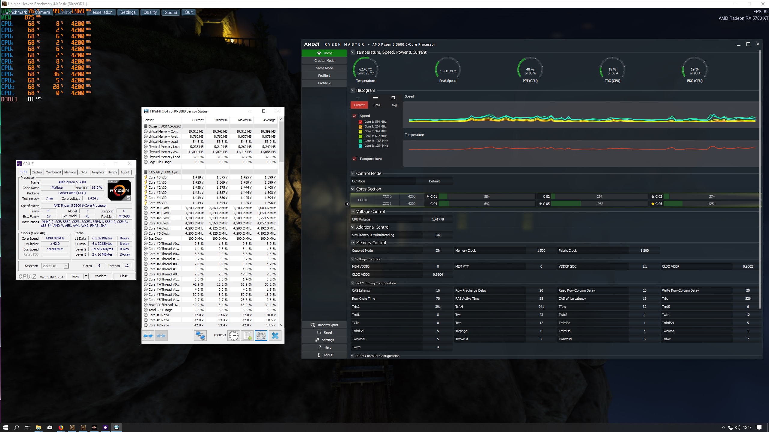

Mus Musculus Skrevet 11. august 2019 Skrevet 11. august 2019 (endret) Min R5 3600 booster til 4.2Ghz på alle kjerner Og hvor mange volt mater du prosessoren med? Endret 11. august 2019 av Sydvest
Ajoh Skrevet 11. august 2019 Skrevet 11. august 2019 (endret) Og hvor mange volt kjører mater du prosessoren med? Stock settings på MSI B450 Tomahawk MAX Har kun endret XMP profilen på minne. CPU-Z, MSI Afterburner og HWInfo sier alle at prosessoren booster til 4.2Ghz på alle kjerner... Men Ryzen Master gir et helt annet bilde.. Hvorfor den store forskjellen? Endret 11. august 2019 av Ajoh
