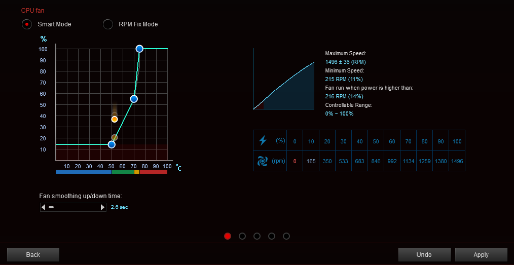

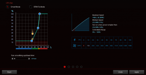

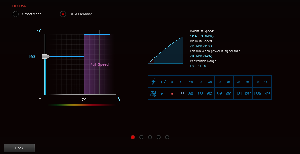

Uderzo Skrevet 28. april 2017 Skrevet 28. april 2017 (endret) Ryzen riggen er i hus, null problemer med ASUS ROG Crosshair VI Hero + 1800X + G.Skill Flare X(F4-3200C14D-16GFX). Men det er en ting som irriterer, og det er viftestyringen på hovedkortet. På grunn av AMD sin +20c offset så tror biosen at CPU-en er varmere enn den er og CPU-viftene styres deretter. Jeg har ikke funnet noen måter å kompensere for dette i biosen/viftekontrollen, noen som har noen tips eller triks? Jeg får ikke satt viftestyringen etter noe høyere enn 75c(55c i virkeligheten), etter det er det full guffe på viftene. Jeg antar +20c offset er noe som blir fikset i en kommende bios oppdatering? Endret 28. april 2017 av Uderzo 1
Extantitus Skrevet 28. april 2017 Skrevet 28. april 2017 (endret) Ryzen riggen er i hus, null problemer med ASUS ROG Crosshair VI Hero + 1800X + G.Skill Flare X(F4-3200C14D-16GFX). Men det er en ting som irriterer, og det er viftestyringen på hovedkortet. På grunn av AMD sin +20c offset så tror biosen at CPU-en er varmere enn den er og CPU-viftene styres deretter. Jeg har ikke funnet noen måter å kompensere for dette i biosen/viftekontrollen, noen som har noen tips eller triks? Jeg antar +20c offset er noe som blir fikset i en kommende bios oppdatering? Har ikke noe annet å foreslå enn at du setter opp en slappere vifteprofil manuelt i bios. Q-fan control. Avhengig av kjøleløsningen din vil nok viftene hisse seg opp for mye ved overklokking uansett, da Q-fan ikke tillater en fast rpm hele veien. Stock burde gå stille for seg Edit: Ser du det fant frem til den ja Endret 28. april 2017 av Extantitus 1
Uderzo Skrevet 28. april 2017 Skrevet 28. april 2017 Jepp, jeg har prøvd, men den går 100% når temperaturen når 75c(55c) uansett, ikke mulig å endre Hadde vært kjekt å hatt litt mer kontroll over viften.
