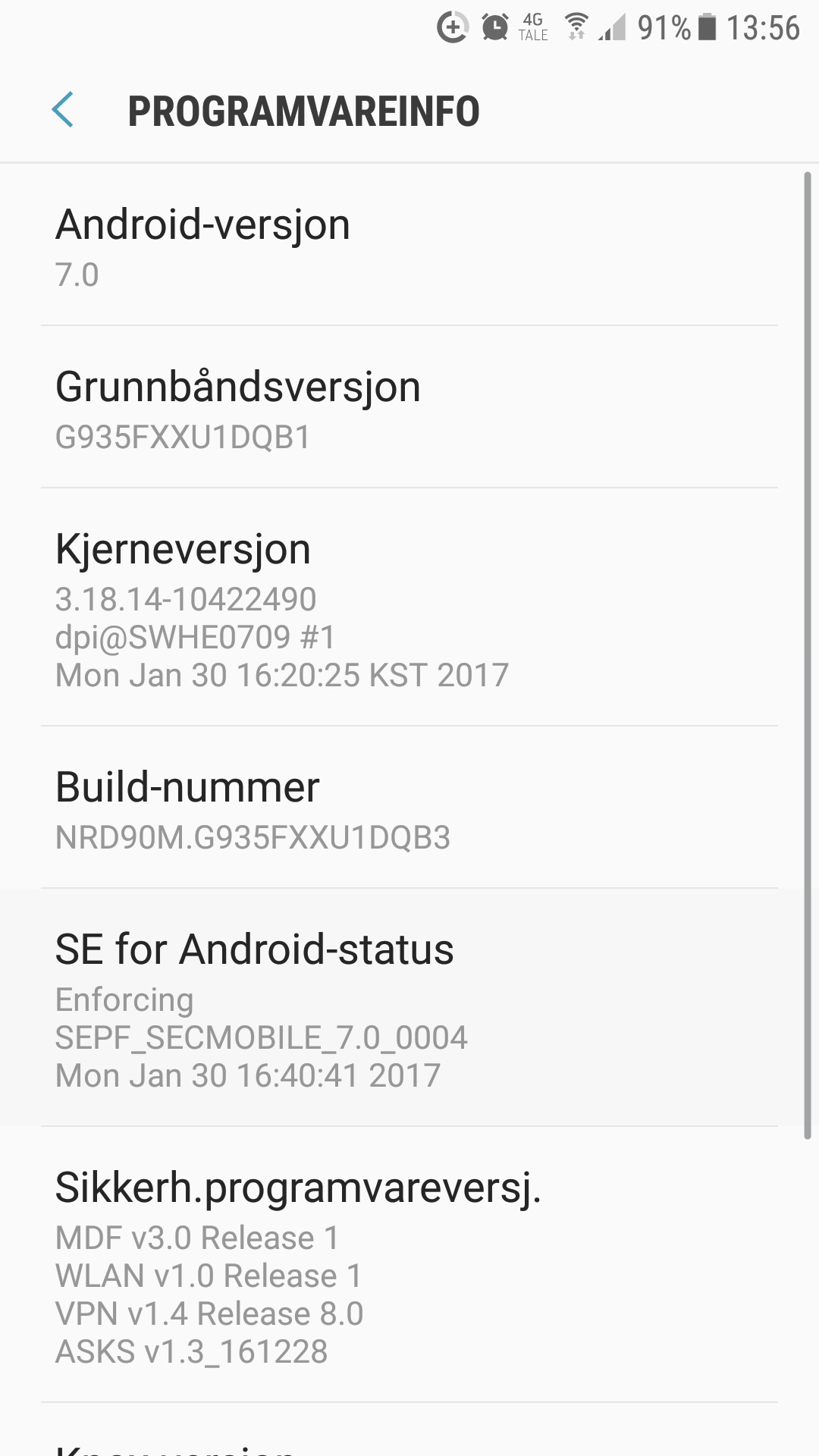

Nokon som har prøvd og oppgradert til Nouget med home_csc i CSC feltet på ein S7 telenor (TEN utgave)
Har lasta ned siste 2017-02-06 United Kingdom 7 G930FXXU1DQB3 G930FOXA1DQB1 og vurderer og trykke start.

Jepp, telefonen starta oppatt med Android 7.0 som ved en normal oppdatering. Men kan ikkje finne 4G tale eller Wi-Fi tale..
Hoppet i det nå nettopp jeg også. Finner heller ikke 4G tale og wifi tale noen steder. Merkelig..  Ellers så virker det som telefonen jobber noe veldig med noe i bakgrunnen og er varm og treg. Men det er bare ca 20 min. siden jeg oppdaterte så det kan være normalt.

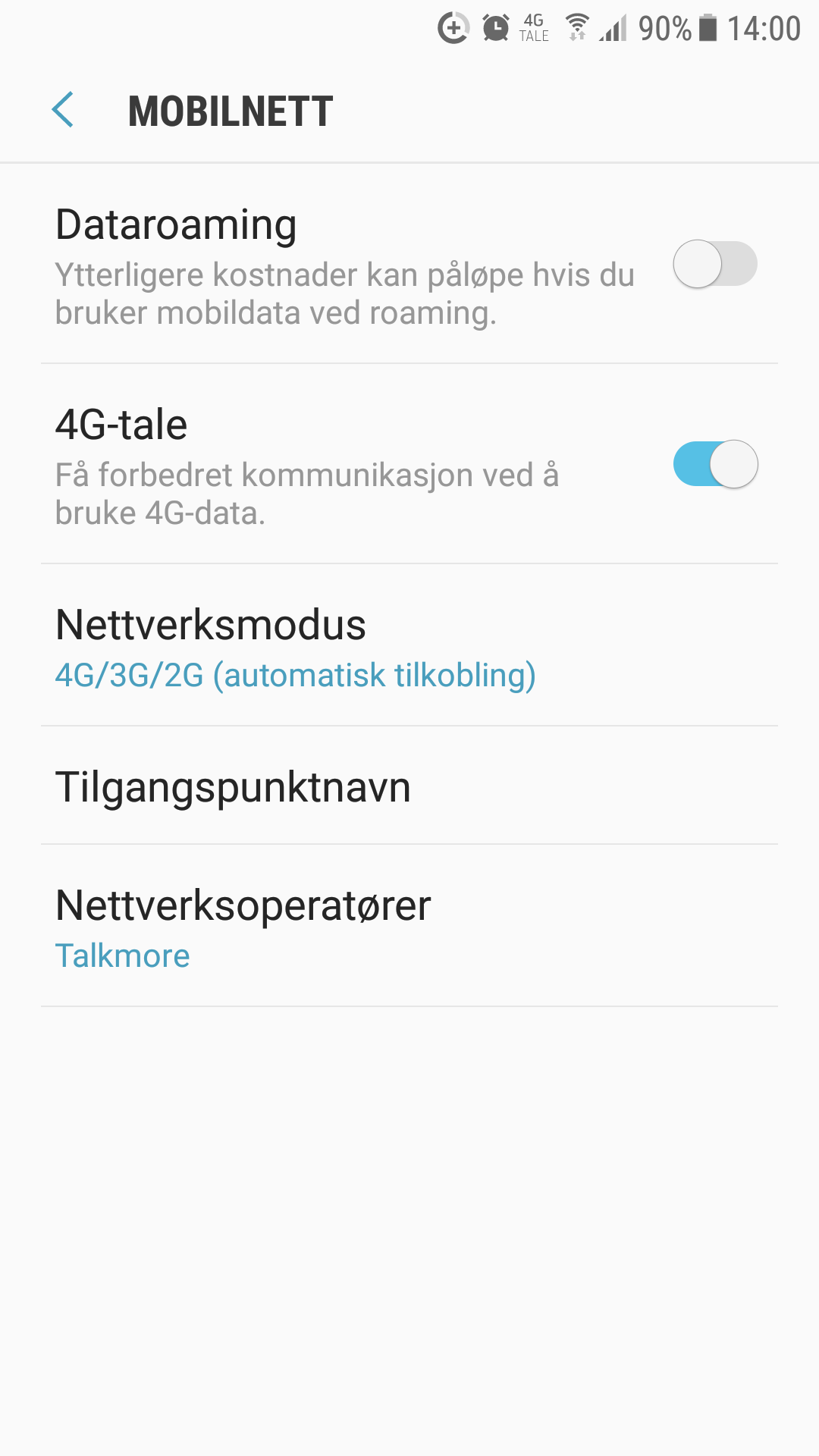

Har du valget for 4G tale i Innstillinger? i så fall hvor da?
Gå inn på Tilkoblinger --> Mobilnett og velg om du vil ha 4G tale
Det er det valget som mangler.
