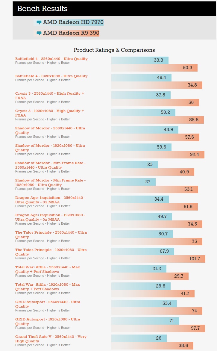

Her ser du et 7990 (tilsvarende 2x7970GHz Ed i CF) mot R9 390. Men man får flere spill å sammenline med om man sammenlikner med R9 290 i stedet.
I de spillene som støtter CF vil man få lik R9 290/390 eller (som oftest) bedre ytelse med 2x7970GE i CF. En vel anvendt tusenlapp i forhold til å selge sitt eget kort for rundt 1000Kr og så bruke ~2300Kr til for et R9 390 som gir for det meste dårligere ytelse..
I min bok er eneste grunn til å gå for R9 390 i denne omgang om man skal ha FreeSync skjerm, siden 7970/280X ikke støtter det i spill. Jeg antar TS har stor nok PSU siden han sier han hadde tenkt å kjøre CF i utgangspunktet.

Tror du blander litt Mackanz. R9 390 er tilsvarende et fabrikkoverklokket R9 290 med 8GB VRAM. R9 290X har flere shadere, og er dermed litt raskere enn dem begge.
