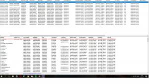

Opplever mye BSOD nå
Memtest viser masse feil.
Kun minnebrikke så ikkje funker da?
Legger ved bilde fra bluescreenview.
Som regel når du kjører memtest86 og du finner feil bør man alltids ha en brikke tilgjengelig som man vet er "frisk" og teste på nytt med denne, da kan man avdekke om det faktisk kan være et problem med hovedkortet ( spenninger osv ).

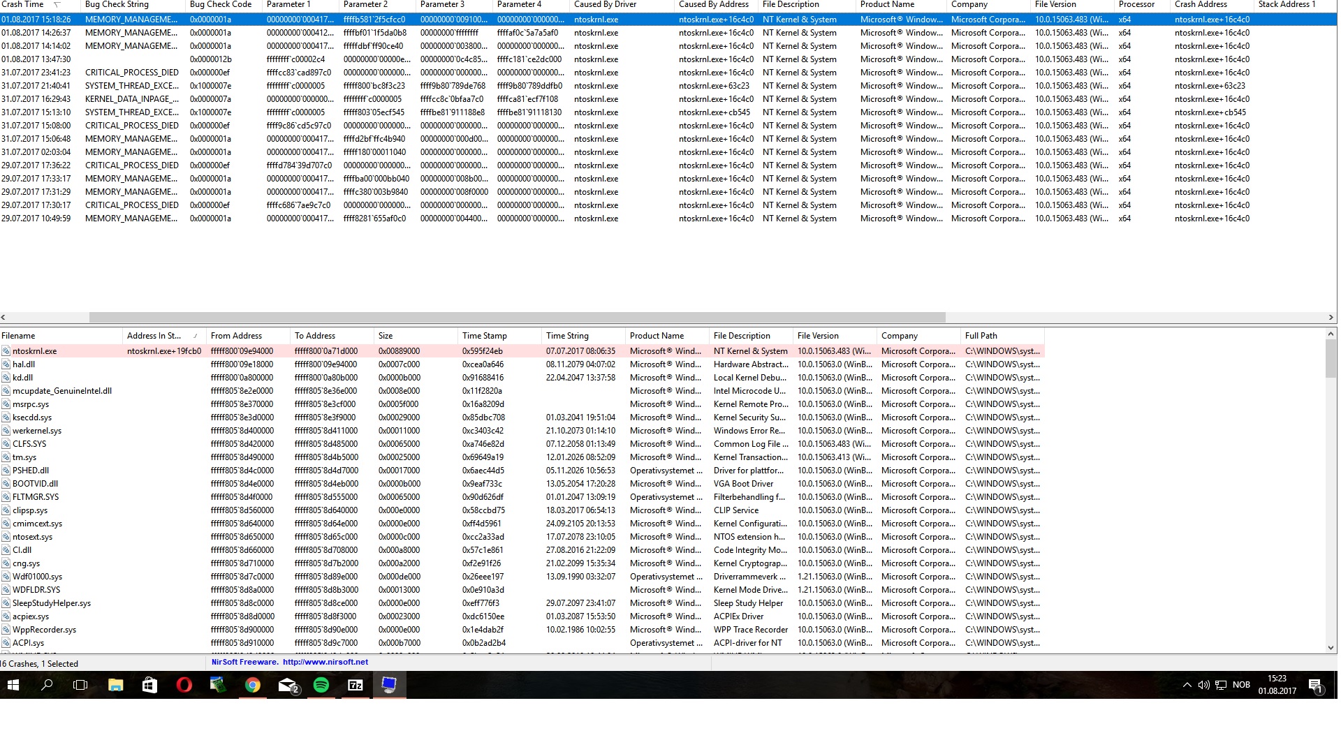

Har to minnebrikker som eg testet. Ser ut som det berre er feil på den eine. Hatt stabilt system uten bsod nå med eine minne brikken.
Så antar at det er det som var problemet?
Trolig.
Du kan jo teste med å bruke den i det andre sporet, gir den "friske" brikken feil der er det nok feil i hk eller noe støv som må fjernes.
Trolig.
Testet den "friske" brikken i andre sporet; og den viser ingen feil.
Så regner med den andre brikken er kaputt. Får kjøpe ny da!
TAKKER!
