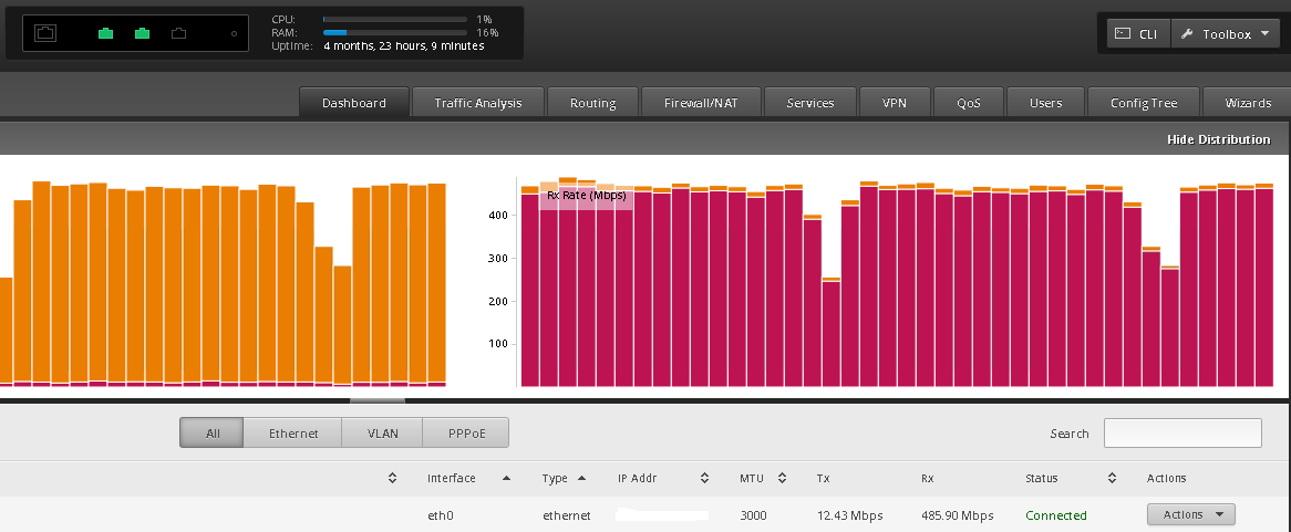

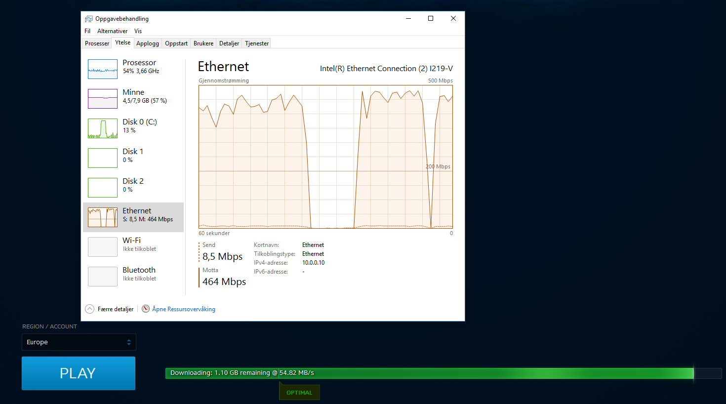

Skognisse Skrevet 22. november 2016 Skrevet 22. november 2016 Jeg prøver igjen å oppgradere til 500/500 tross tidligere dårlige erfaringer fra i våres. Samme beskjeden om "sentralen er ikke oppgradert, vi kan ikke garantere.." vel jeg påsto jeg ville prøve, og fikk oppgradert da. Får 465/497 på den gamle grå I-020G-F , og denne gangen klarer jeg faktisk å få det i reel speed og via f.eks å laste ned ett spill fra Battle.net / Steam , så det er forbedringer i nettet. Har uansett fått tak i en ny I-010G-U og skal aktivere den i morgen, da flere på eltel sønnico anbefaler å oppgradere og at den gamle flate grå 020'n ikke er god nok for 500/500. Kommer tilbake med målinger i morgen når den nye er ringt inn til backend og aktivert Jobber forøvrig fremdeles som montør for altibox tjenester, og kan skrive under på at Altibox 500/500 allefall leverer hastigheten det loves jevnt over. Tester jo når jeg er hos kunder og aktiverer. får 507/507 ca , så provisioningen er spot on og laster fra ftp.uio.no med over 50 MB/s på dagtid i arbeidstiden (ikke peak hour)
t0ffemannen Skrevet 23. november 2016 Forfatter Skrevet 23. november 2016 Jeg prøver igjen å oppgradere til 500/500 tross tidligere dårlige erfaringer fra i våres. Samme beskjeden om "sentralen er ikke oppgradert, vi kan ikke garantere.." vel jeg påsto jeg ville prøve, og fikk oppgradert da. Får 465/497 på den gamle grå I-020G-F , og denne gangen klarer jeg faktisk å få det i reel speed og via f.eks å laste ned ett spill fra Battle.net / Steam , så det er forbedringer i nettet. Har uansett fått tak i en ny I-010G-U og skal aktivere den i morgen, da flere på eltel sønnico anbefaler å oppgradere og at den gamle flate grå 020'n ikke er god nok for 500/500. Kommer tilbake med målinger i morgen når den nye er ringt inn til backend og aktivert Jobber forøvrig fremdeles som montør for altibox tjenester, og kan skrive under på at Altibox 500/500 allefall leverer hastigheten det loves jevnt over. Tester jo når jeg er hos kunder og aktiverer. får 507/507 ca , så provisioningen er spot on og laster fra ftp.uio.no med over 50 MB/s på dagtid i arbeidstiden (ikke peak hour) Jeg får eksakt samme hastighet som deg med I-020G-F. Virker jo som denne ikke tåler 500/500 mbit. Fikk du ny av Telenor? Betaler for 100 mbit mens de oppgraderer nettet. Venter i spenning på målinger
LMH1 Skrevet 23. november 2016 Skrevet 23. november 2016 (endret) Jobber forøvrig fremdeles som montør for altibox tjenester, og kan skrive under på at Altibox 500/500 allefall leverer hastigheten det loves jevnt over. Tester jo når jeg er hos kunder og aktiverer. får 507/507 ca , så provisioningen er spot on og Nå burde 800\1 gigabit være teknisk mulig selv på GPON men problemet er vel hvordan fiberen er delt, eller utstyret som kan være problemet her. Er vel få utstyr i dag som støtter under 940 mbit. Men godt mulig telenor har utstyr som klarer langt lavere en hva det loves. Man hører en del altibox kunder er misfornøyd med hastigheten på trådløs og altibox svarer med de garanter ikke trådløs. Men får lett 400\450 mbit hastighet selv med Asus ac88u så må være dårlig utstyr eller brukerfeil i å fall. Vet canaldigital i perioder kan gi litt mere hastighet eller 450 mbit i perioder så ja GPON avhenging nok mere en P2P at naboer ikke laster ned mye samtidig på grunn av rundt 2 gigabit\1 gigabit hastighet delt på 32\64 kunder. Eller windows oppdateringer\ eller noe annet er skyld i lavere hastighet som man kanskje ikke tenker over. Endret 23. november 2016 av LMH1
Ar`Kritz Skrevet 23. november 2016 Skrevet 23. november 2016 Eller provisjonering. Og da er det ikke en eneste Telenor GPON-kunde som har over 465 mbit nedlasting.
Skognisse Skrevet 23. november 2016 Skrevet 23. november 2016 Funker greit nå, ligger på 465~ som det antydes ja ved bruk. Er bedre nå ? en når jeg prøvde i vår iværtfall. Men merka en liten drop i dag tidlig, er rart at det skal være tregere i "office hours" men vi får se. Begrensningen er mer i sourcen nå, eller at pc'en faktisk kan tygge unna Kjørte en installasjon av Starcraft II og warcraft via Blizzard installeren, den peaker godt over 420-430 mbit på kontor pcen. men er bare en dualcore, så den bruker mye cpu for å klare å dekompresse raskt nok.
Skognisse Skrevet 23. november 2016 Skrevet 23. november 2016 Jobber forøvrig fremdeles som montør for altibox tjenester, og kan skrive under på at Altibox 500/500 allefall leverer hastigheten det loves jevnt over. Tester jo når jeg er hos kunder og aktiverer. får 507/507 ca , så provisioningen er spot on og Nå burde 800\1 gigabit være teknisk mulig selv på GPON men problemet er vel hvordan fiberen er delt, eller utstyret som kan være problemet her. Er vel få utstyr i dag som støtter under 940 mbit. Men godt mulig telenor har utstyr som klarer langt lavere en hva det loves. Man hører en del altibox kunder er misfornøyd med hastigheten på trådløs og altibox svarer med de garanter ikke trådløs. Men får lett 400\450 mbit hastighet selv med Asus ac88u så må være dårlig utstyr eller brukerfeil i å fall. Vet canaldigital i perioder kan gi litt mere hastighet eller 450 mbit i perioder så ja GPON avhenging nok mere en P2P at naboer ikke laster ned mye samtidig på grunn av rundt 2 gigabit\1 gigabit hastighet delt på 32\64 kunder. Eller windows oppdateringer\ eller noe annet er skyld i lavere hastighet som man kanskje ikke tenker over. Hva er ditt fagområde ? Alcatel ONT'ene kjører 2,5 gbit Downstream og 1,25 gbit upstream. gigabit ethernet port. Altibox wifi er som alt annet, avhengig av plasering, dekningsforhold, og kundens utstyr. Du må ha en maskin med AC 3x3 stream for å klare å utnytte 500 mbit på trådløst, har du det så går det greit å få 500 utnyttet på trådløst. Når det gjelder bærbare pcer, er det kun nyere macbooker som har 3x3 AC, de fleste andre har 2x2 og synker på 867 mbit, som igjen gir ca 400-450~ reell ytelse som du nevner. Jeg har modifisert montør maskinen min med en broadcom 3x3 wifi kort fra ebay, og synker da på 1300 mbit om jeg er nærme nok ruteren. da klarer jeg må måle 500 på speedtest.net / speedometer.altibox.no på wifi. dette er ikke reelt å oppnå på f.eks mobiler og annet utstyr. Signal og dekning blir målt med Fluke AirCheck , om det sier deg noe i det hele tatt..
Skognisse Skrevet 23. november 2016 Skrevet 23. november 2016 Jeg prøver igjen å oppgradere til 500/500 tross tidligere dårlige erfaringer fra i våres. Samme beskjeden om "sentralen er ikke oppgradert, vi kan ikke garantere.." vel jeg påsto jeg ville prøve, og fikk oppgradert da. Får 465/497 på den gamle grå I-020G-F , og denne gangen klarer jeg faktisk å få det i reel speed og via f.eks å laste ned ett spill fra Battle.net / Steam , så det er forbedringer i nettet. Har uansett fått tak i en ny I-010G-U og skal aktivere den i morgen, da flere på eltel sønnico anbefaler å oppgradere og at den gamle flate grå 020'n ikke er god nok for 500/500. Kommer tilbake med målinger i morgen når den nye er ringt inn til backend og aktivert Jobber forøvrig fremdeles som montør for altibox tjenester, og kan skrive under på at Altibox 500/500 allefall leverer hastigheten det loves jevnt over. Tester jo når jeg er hos kunder og aktiverer. får 507/507 ca , så provisioningen er spot on og laster fra ftp.uio.no med over 50 MB/s på dagtid i arbeidstiden (ikke peak hour) Jeg får eksakt samme hastighet som deg med I-020G-F. Virker jo som denne ikke tåler 500/500 mbit. Fikk du ny av Telenor? Betaler for 100 mbit mens de oppgraderer nettet. Venter i spenning på målinger Får ikke noe mer en 465 nei, egentlig ikke noe forskjell på den gamle og nye ONT'en som jeg kan merke ? kanskje mer stabil over tid det får vi nå se. Jeg kjenner folk som jobber med det, og fikk registrert en feilsak på feilen, så fikk byttet ont ja. men er ikke noe automatikk i at en får det.
Ar`Kritz Skrevet 24. november 2016 Skrevet 24. november 2016 Nja, det er ikke verre enn å nappe ut strømmen, ringe kundeservice og si "neeeida, strømmen står i den." Noen praktisk betydning av å ha ny ONT vet jeg imidlertid ikke om det er, men så trodde jeg frem til den første posten din på denne siden at I-020G-F ikke hadde gbit ethernet engang. The more you know. Telenor kjører ikke CD IPTV på de gamle ONT'ene, da...
