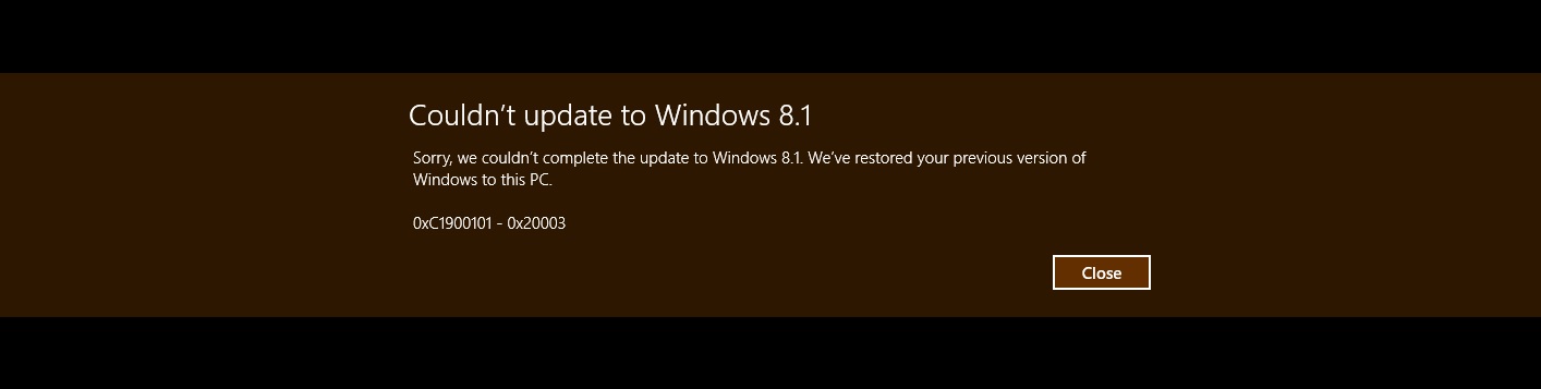

En av gjeste-OS'ene mine ville ikke være riktig medgjørlig. Kom vel til en 82 % i oppdateringen til Windows 8.1 fra Windows 8, før det gikk i stå, og jeg måtte slå av den VM'en:

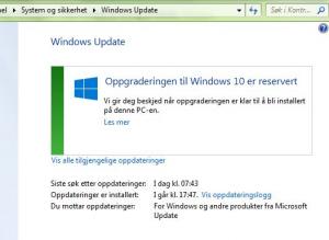

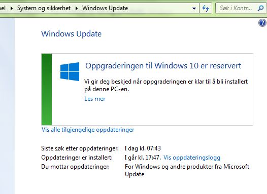

Har hatt hvitt vindu lenge, men nåe er det forsvunnet. Inne på update står det sånn:
Hvorfor må jeg vente lenger enn til den 29? Skulle lastet den ned og hatt det på en annen pc.

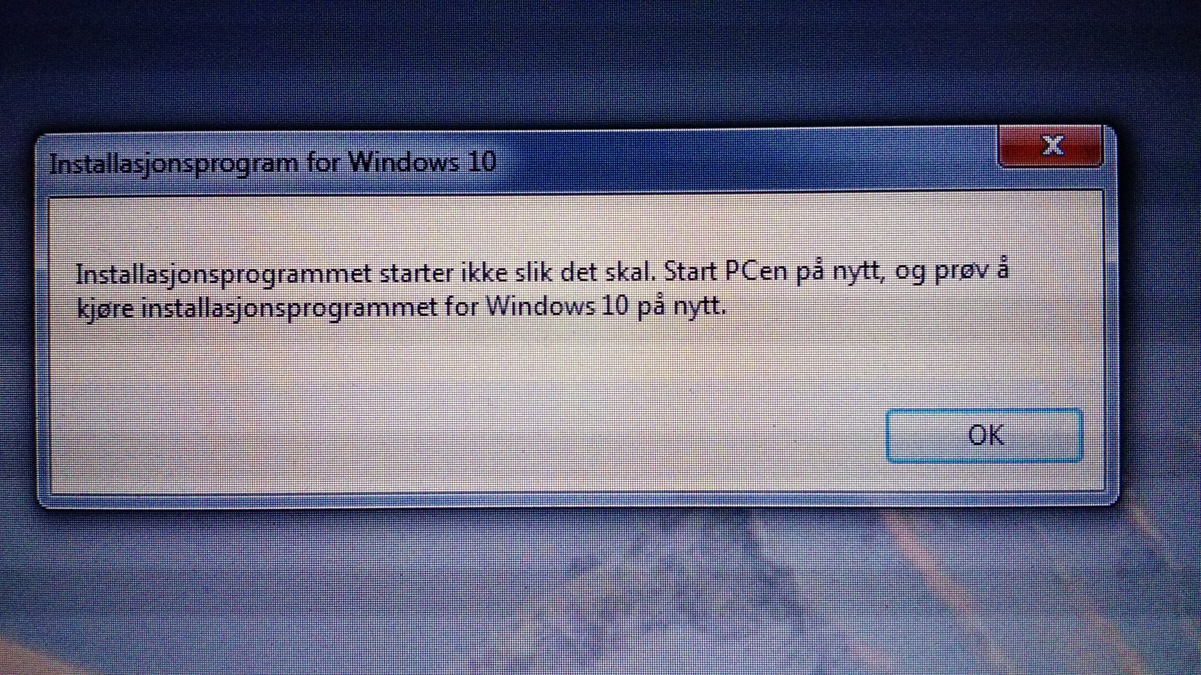

Og nå da??
Hvordan har du kommet dit? Hvordan startet du setup.exe filen, hva slags .iso fil bruker du osv?
Jeg har gjort 50 installasjoner de siste ukene, og aldri sett den meldingen.

Og nå da??
Jeg lastet ned Media Creation Tool og kjørte det. Valgte "oppgradere denne PC-en nå". Etter at nedlasting nådde 100 %, så fikk jeg denne.
Og det gikk som sagt ikke an å gjøre clean install via Windows Update.

Sorry altså, men denne "metoden" er ikke likt beskrevet alle plasser. Skal jeg ikke bare kjøre Media Creation Tool og så velge "oppgradere denne PC-en nå"?
Det er Media Creation Tool som laster ned denne .iso-filen, sant? Jeg laster ned det programmet, så kjører jeg det. Da står det: "Laster ned Windows 10." Når den når 100 %, så får jeg feilmeldingen. Det er ingen .iso-fil å legge på noen minnepinne. Ikke noe setup.exe. Hva gjør jeg feil egentlig?
