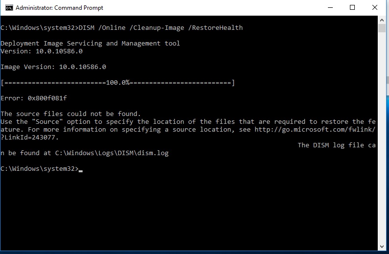

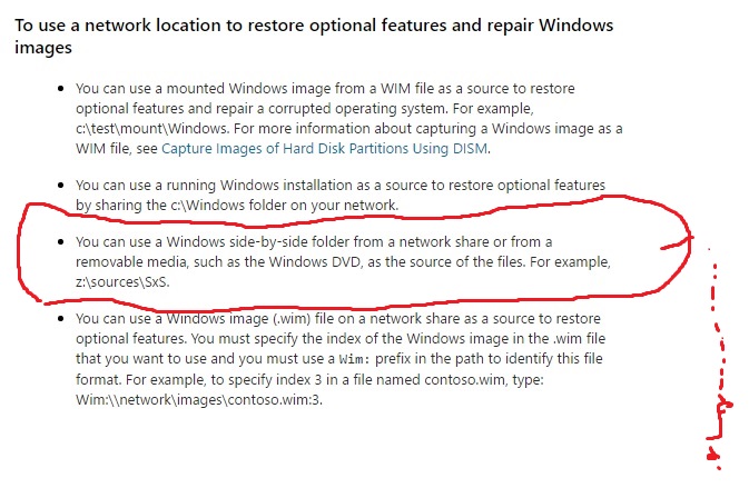

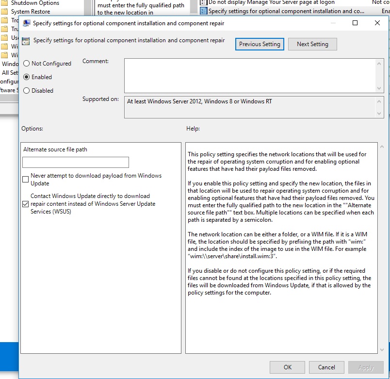

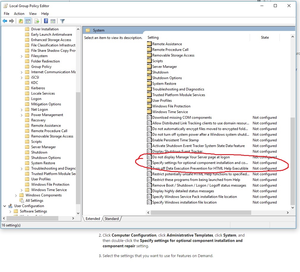

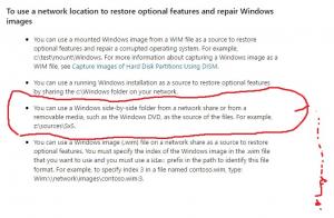

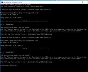

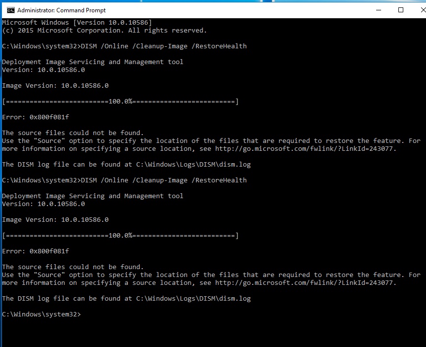

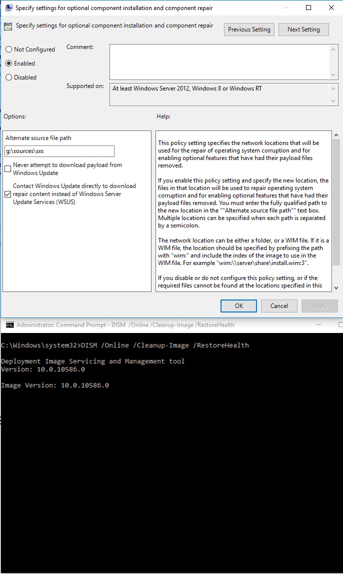

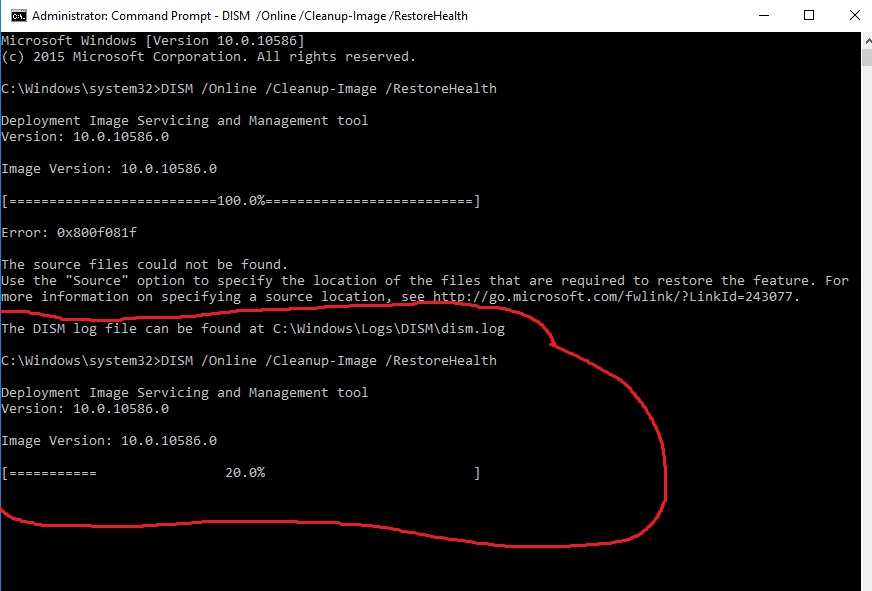

G Skrevet 29. april 2016 Skrevet 29. april 2016 (endret) Herre..: "not for the faint hearted" WHAT!? Åh, det er filer der også, ikke bare foldere: Håper det er riktig satt nå da, uff huff. Hvis det ikke fungerer etter dette steget..: Prøver en gang til da: Uff, hva er det nå den vil da? Virket jo ikke! Må jeg restarte før jeg prøver igjen for at Policy'en skal komme i effekt, eller er kilden (source) feil? Merker at dette her tærer på tålmodigheten. Hjalp IKKE med en restart og forsøk på enda en omgang med: DISM /Online /Cleanup-Image /RestoreHealth Prøver igjen (ligger kun en fil i katalogen til install-image på sources\sxs): Da har jeg kopiert inn Win10-install-image't til stasjon D:, for så å mount'e det til G: haha, hehe, hoho: F*en ta, det vil jo bare ikke virke: Endret 29. april 2016 av G

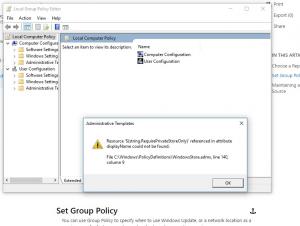

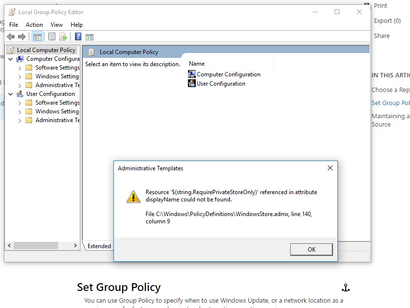

G Skrevet 29. april 2016 Skrevet 29. april 2016 (endret) Vet ikke om det er noen relasjoner her, men HERREGUD, for et pisse-operativssystem. De er klar over en feil, men gidder ikke å reparere den enda: http://www.winhelponline.com/blog/gpedit-resource-string-requireprivatestoreonly-windowsstore-admx-kb3147458/ Ref. den feilmeldingen jeg opplevde når jeg åpnet gpedit: Endret 29. april 2016 av G

RamGuy Skrevet 29. april 2016 Skrevet 29. april 2016 Feil med SFC /SCANNOW har jeg fått rett etter en ren-installasjon så det ville jeg ikke tatt så alt for høytidelig. Enkleste måten å få det reparert på er ved bruk av DISM Restore Health mot en Windows 10 ISO; DISM /Online /Cleanup-Image /RestoreHealth /source:WIM:X:\Sources\Install.wim:1 /LimitAccess Hvor du bytter X med stasjonsbokstaven til din mounted Windows 10 ISO. 1
Malvado Skrevet 29. april 2016 Skrevet 29. april 2016 Feil med SFC /SCANNOW har jeg fått rett etter en ren-installasjon så det ville jeg ikke tatt så alt for høytidelig. Enkleste måten å få det reparert på er ved bruk av DISM Restore Health mot en Windows 10 ISO; DISM /Online /Cleanup-Image /RestoreHealth /source:WIM:X:\Sources\Install.wim:1 /LimitAccess Hvor du bytter X med stasjonsbokstaven til din mounted Windows 10 ISO. Faen ( unnskyld banningen min) men den tenkte jeg ikke over selv i det hele tatt , husker at jeg har vært borti dette før for lenge siden men det har tydeligvis gått i glemmeboka her. Finnes det forresten en plass hvor man kan lese seg opp på slike funksjoner som er nyttige ved vedlikehold av pcer ,ser at jeg trolig har kunnet spart meg svært mye tid og en god del hår ved å brukt noen av disse funksjonene selv.
G Skrevet 29. april 2016 Skrevet 29. april 2016 (endret) Feil med SFC /SCANNOW har jeg fått rett etter en ren-installasjon så det ville jeg ikke tatt så alt for høytidelig. Enkleste måten å få det reparert på er ved bruk av DISM Restore Health mot en Windows 10 ISO; DISM /Online /Cleanup-Image /RestoreHealth /source:WIM:X:\Sources\Install.wim:1 /LimitAccess Hvor du bytter X med stasjonsbokstaven til din mounted Windows 10 ISO. Vel, jeg feiltolket visst da informasjonen i gpedit. Der stod et at fra DVD så behøver man ikke WIM foran. Ja, jeg byttet jo til G:\ som visst på screenshots. Men, mulig oppsettet var feil, og at jeg kanskje også måtte hatt med den der /source i DISM-kommandoen. Så spørsmålet mitt initiellt hadde altså noe for seg, å oppgradere Win10 på Win10 Ellers har jeg siden sist hatt en online chat med en "MS-dude", og han sa følgende: Steg 1: Boot inn i "clean boot" Steg 2: Last ned med MCT (Media Creation Tool), et helt nytt image Steg 3: Start image, og velge "Upgrade PC" Steg 4: Slå av "clean boot" etter vellykket resultat, slik at PC'en ikke starter for evig og alltid i "clean boot". Derfor er jeg her nå: Endret 29. april 2016 av G
G Skrevet 29. april 2016 Skrevet 29. april 2016 (endret) Her er hele oppskriften slik den MÅ gjennomføres, DERSOM man ønsker å følge denne framgangsmåten for å fikse opp i ting: Obs!, han nevnte også at jeg burde slå av brannmur dersom det var noen blokkeringer der som kan skape krøll. Dette gjorde jo ikke jeg, da jeg har Windows brannmur, som er nokså åpen og hullete i utgangspunktet vel? Men er sikkert hyperaktuellt for de som har brannmur i sitt antvirus. Jeg spurte han aldri om Windows brannmur var noe problem i denne prosessen her. Your service request is 133nnnnnnn in case you need it. This is XXXXXX from Technical support department and you contacted usregarding on your issue Windows Store FileC:\WINDOWS\PolicyDefinitions\WindowsStore.admx, line 140, column 9 isthe error message and here's what you can do: CLEAN BOOT The reason why we're doing clean boot is because we're eliminatingthird party application and services which interfering and affectingWindows performance. 1) Press and hold Ctrl then press Shift then press Esc to pull up TaskManager2) Click File then choose Run new Task to pull up the Run box (If theTask Manager appears to be small kindly click More Details to expand itfor you to see the "File" menu)3) On the Run box type in MSCONFIG and hit Enter on your keyboard.4) On General Tab kindly choose Selective Startup and uncheck the boxthat says "Load Startup Items"5) Go to Services tab and check the box that says "Hide all Microsoftservices" and click Enable All and after that click Disable All6) Click Apply and Ok and when prompted for a Restart kindly clickRestart7) To Exit clean boot kindly repeat steps 1-4 but this time on Generaltab kindly choose Normal Startup IN-PLACE INSTALLATION So now what we can do is to perform in-place installation that willallow us to reinstall Windows by downloading it using Media CreationTool but it will not result for the files and programs to be wiped outfrom your computer, we will do this to replace your system image with anew one by the image file that we will be downloading to fix thesetbacks you have in your current system image.Reminder: it is best to perform clean boot, turn off antivirus andconnect using wired internet connection (if possible) for smoothin-place installation progress1) Kindly download Media Creation Tool using this website:http://www.microsoft.com/en-us/software-download/windows10ISO clickDownload tool now2) Run the Media Creation Tool once downloaded and Accept the agreementand choose Upgrade this PC3) First part is you will be downloading Windows 10 ISO that will setas your new system image4) Follow the on-screen instructions until you reach the installationphase. Come back if you need more help. There's help here too: · Microsoft community<http://go.microsoft.com/fwlink/p/?LinkId=393284>- To find answersfor questions others have asked (yours might be similar), or to ask anew one. · Microsoft Support site<http://go.microsoft.com/fwlink/p/?LinkId=393377>- For step-by-stepinstructions and getting started info. Have you heard about Microsoft's newest operating system, Windows 10?Learn more <http://go.microsoft.com/fwlink/p/?LinkId=617166>. Thanks again for choosing Answer Desk. We're here when you need us. XXXXXX Z Answer Desk Team Read the Microsoft Answer Desk service agreement<http://support.microsoft.com/answerdesk/sa>. Opplevde to rare ting: - Enable All var "grået ut", så det nyttet kun å klikke på Disable All. Men etter restart så var antivirus slått av. - Den stod til "Selective Startup" som default hos meg når jeg åpnet det hele, før jeg begynte å endre ting. Den var hadde "haken på" for det jeg ble instruert til å "hake vekk for". Endret 29. april 2016 av G

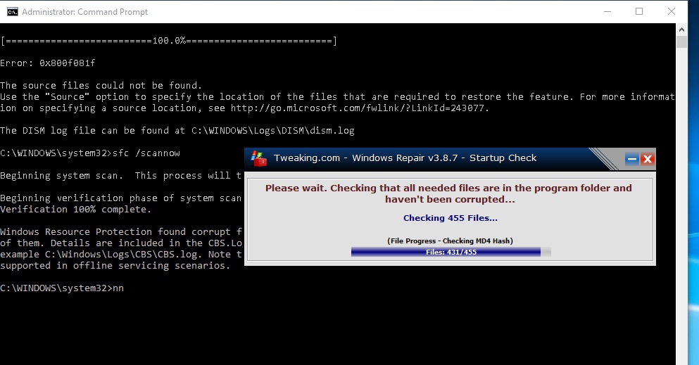

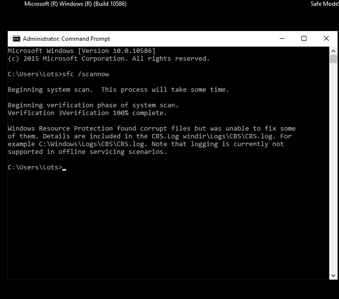

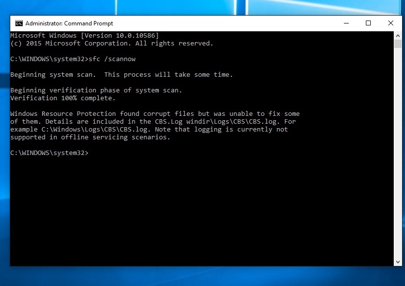

G Skrevet 29. april 2016 Skrevet 29. april 2016 Da har jeg forsøkt SFC /scannow i Safe Mode. Det fungerte heller ikke:

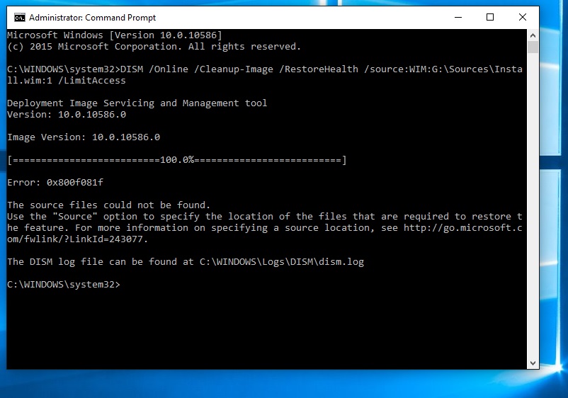

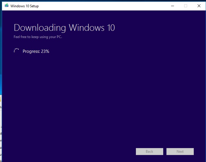

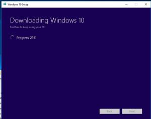

G Skrevet 29. april 2016 Skrevet 29. april 2016 (endret) Da har jeg forsøkt følgende kommando, med noen tillegg, som foreslått av RamGuy. Ble ikke noe resultat ut av det enda: DISM /Online /Cleanup-Image /RestoreHealth /source:WIM:G:\Sources\Install.wim:1 /LimitAccess Mount'et nynedlastet Win10-innstallasjonsmedium med MCT før jeg startet. Fikk dette svaret, på kommandoen: EDIT: Lastet opp feil screenshot, RETTET Endret 29. april 2016 av G
