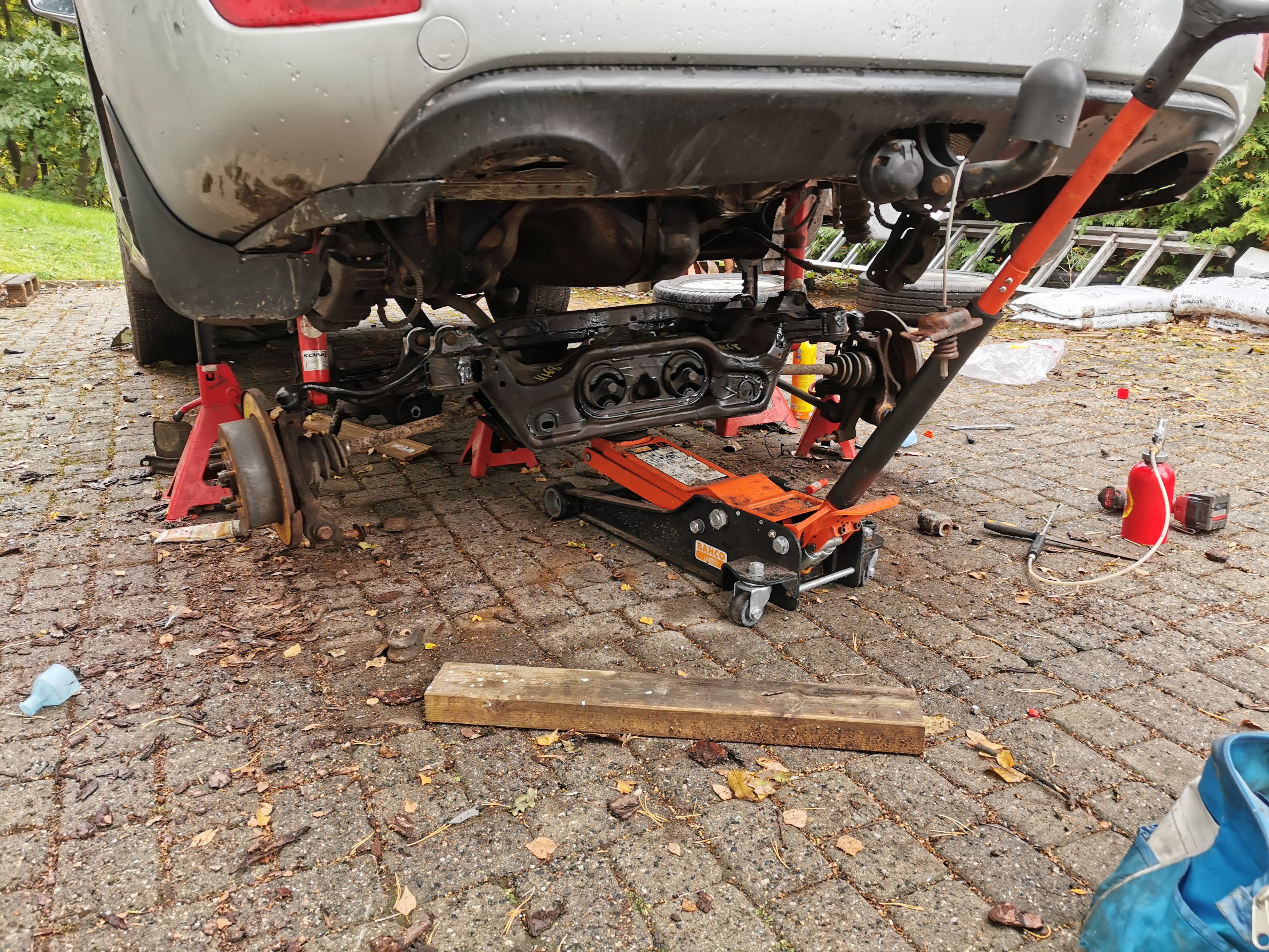

Ja, ny bakstilling montert. Ingen ulyder under kjøring, ingen varsellamper og gjenstår nå bare en firehjulskontroll. En av de større dritjobbene man kan gjøre er vel å bytte alt i en bakstilling. Nok sensorer og ting som må kobles av uten å måtte bli skadet. Til og med ikke engang eksoslekkasje. Utrolig mye en kan klare å gjøre selv om man tar seg tid.
Endret av Rolf_X
