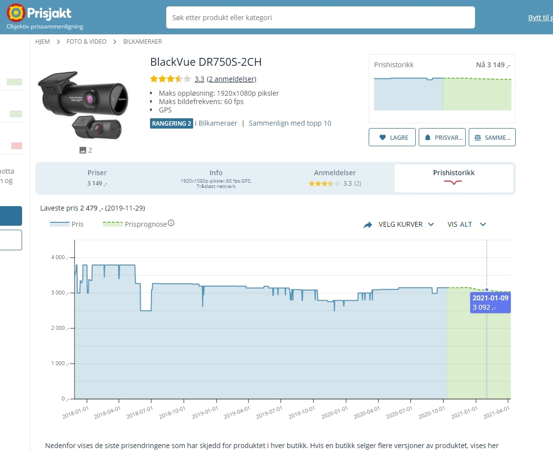

Styrmann Smisk Skrevet 12. oktober 2020 Skrevet 12. oktober 2020 Blackvue DR750S 1CH til 2990 Blackvue DR750S 2CH til 3149 Hva er haken? Hvorfor bare 159 kr ekstra for dual channel? Er dette forresten et godt kjøp? Har per dags dato DR590 1CH. Kan denne brukes som bakovervendt kamera hvis jeg kjøper nytt kamera til fronten?
steinrawr Skrevet 12. oktober 2020 Skrevet 12. oktober 2020 Sydvest skrev (23 minutter siden): Blackvue DR750S 1CH til 2990 Blackvue DR750S 2CH til 3149 Hva er haken? Hvorfor bare 159 kr ekstra for dual channel? Er dette forresten et godt kjøp? Har per dags dato DR590 1CH. Kan denne brukes som bakovervendt kamera hvis jeg kjøper nytt kamera til fronten? Mulig det er et tilbud. 2Ch kostet 3790 da jeg selv kjøpte det i juni:
Styrmann Smisk Skrevet 12. oktober 2020 Skrevet 12. oktober 2020 steinrawr skrev (3 timer siden): 2Ch kostet 3790 da jeg selv kjøpte det i juni: Er du fornøyd med din? Jeg ser at Dustin kjører tilbud på DR900S 1CH til 2990. Var derfor jeg lurte på om DR590 kunne brukes som kamera til bakvindu.

steinrawr Skrevet 13. oktober 2020 Skrevet 13. oktober 2020 Sydvest skrev (16 timer siden): Er du fornøyd med din? Tja. Jeg burde gjort mer ressearch først. min vurdering av DR750S-2CH er som følger: Positivt: Lett å montere, lange kabler Kjempegod videokvalitet foran og bak Små kamera, sperrer ikke utsikt i vinduer. Støtter store minnebrikker God i mørket Negativt: Ingen "hendelseknapp" (hvis du filmer noe du vil ta vare på, må du stanse og lagre det fra telefonen med en gang om det ikke skal forsvinne) Ikke lett å koble til og hente ut video, veldig uoversiktig UMULIG å sette "sensitiviteten" riktig. Jeg har den på lavest, og den lagrer opptak hver gang jeg åpner og lukker dørene, kjører over fartsdumper osv. På høy registrerer den girskift som "hendelse". Plagsomme talemeldinger Dårlig "sensorknapp" Parkeringsmodus krever egen modul som koster en del Går på 5V ikke 12. (må bruke medølgende adapter, noe som gjør litt plasskrevende å koble på bilen strømnett) Ikke mulig å spesifisere hvor mange hendelser du vil ta vare på Ikke mulig å slette opptak fra minnekortet uten å fjerne alt 1 2
