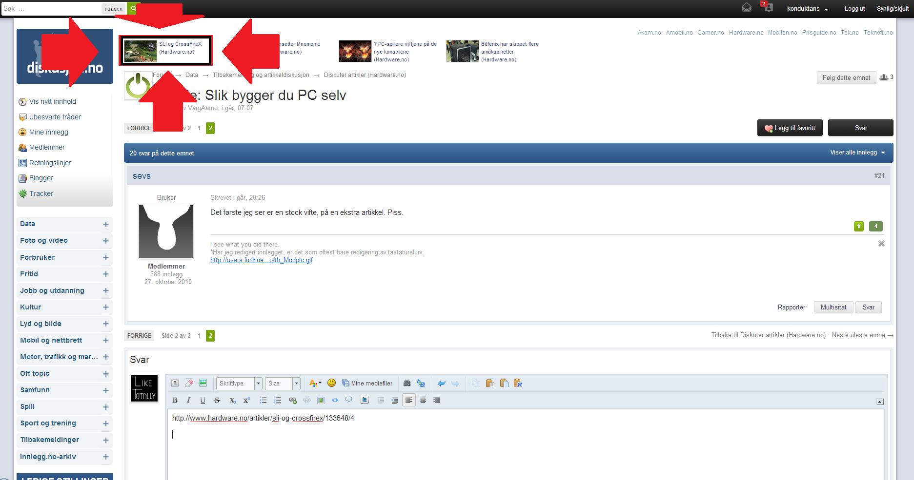

sevs Skrevet 13. juni 2013 Skrevet 13. juni 2013 Det første jeg ser er en stock vifte, på en ekstra artikkel. Piss. 5
konduktans Skrevet 14. juni 2013 Skrevet 14. juni 2013 http://www.hardware....sfirex/133648/4 Burde kanskje vært merket at det er ekstra også fra forumet? Utrolig skuffende å trykke kun for å finne ut at du ikke får sett artikkelen. Synes heller ikke dere bør annonsere Ekstra-artikler i forumet. Det gjør at vi går glipp av artiklene vi kan lese. 1
