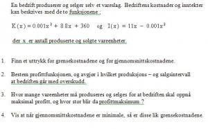

CurSe Skrevet 22. januar 2010 Skrevet 22. januar 2010 (endret) Først kan jeg jo spørre om jeg har gjort det rett på oppgave 1: Grensekostnad: 0.002x+8.8 Gj.snittkostnad: 0.001x+8.8+360x^-1 På oppgave 2 ble jeg litt usikker på hva jeg skal gjøre, men er profittfunksjonen I-K? Som jeg fikk til å være 0.002x^2-19.8x-360, men det ser bare ikke rett ut når jeg trykker det inn på kalkulatoren for å se grafen så det tryggeste blir nok å spørre dere. Blir sånn passe småfrustrert siden på eksemplene vi har fått utgitt av læreren er det så fine tall hvor alt går opp i hele tall, men på oppgavene som deles ut så er det desimaltall, brøker og fuglene vet hva slik at alt bare blir klønete. Litt syt fra min side, beklager. Edit: Fikk dette til å bli 0.002x^2 - 2.2x + 360 med nullpunktene 200 og 900. Hvis det stemmer så har jeg kommet fram til at produksjonen går med overskudd når X er fra 0-200 eller 900 og større, hørtes det rett ut eller har jeg fremdeles feil? Endret 22. januar 2010 av CurSe
the_last_nick_left Skrevet 22. januar 2010 Skrevet 22. januar 2010 (endret) Profitt er inntekter minus kostnader, så ja, det er I(x)-K(x). Se over fortegnene på utregningen din.. Endret 22. januar 2010 av the_last_nick_left

cuadro Skrevet 23. januar 2010 Skrevet 23. januar 2010 (endret) 0.002x^2-19.8x-360 Her har du nok en liten tabbe. Samtidig er også Om det ikke er noe jeg overser her, da. Endret 23. januar 2010 av cuadro
