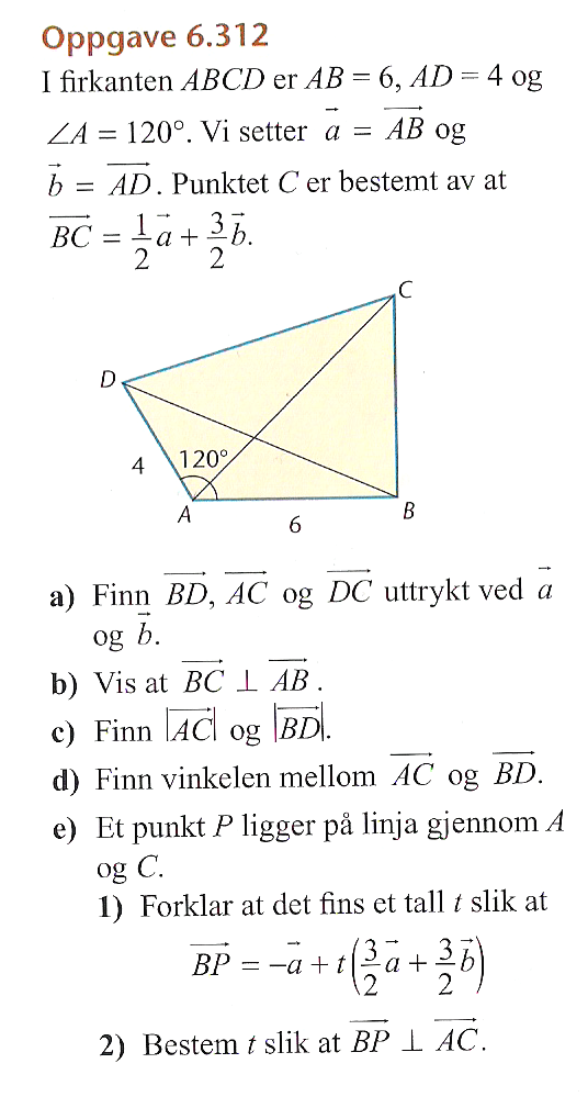

Er det noen som har noen tips til e 2 i vedlegget under?
Kommer nemlig selv frem til t = 90/62, noe som er en del unna fasitsvaret på t = 4/7
Har multiplisert ((-a+((3/2)at + (3/2)bt)) med ((3/2)a + (3/2)b)
Deretter satt inn verdier for a og b.
Man må gjøre noen matematiske krumspring som gjør at man ikke trenger å regne ut vinkler og nøyaktige skalarer. tar man vare på utrykkene lenge nok er det mye som kan forkortes. Med vår nye fantasktiske tex-støtte skal jeg prøve å forklare hva je gtror er riktig fremgangsmåte:
chart?cht=tx&chl=\vec{AC} = \frac{3}{2}\vec{a} + \frac{3}{2}\vec{a}
chart?cht=tx&chl=\vec{BP} = - \vec{a} + t*(\frac{3}{2}\vec{a} + \frac{3}{2}\vec{a}) = - \vec{a} + t*\vec{AC}

cosinis-setningen gir oss;
chart?cht=tx&chl=|\vec{AC}|^2= (\frac{3}{2}|\vec{b}|)^2 + (\frac{3}{2}|\vec{a}|)^2 - 2*\frac{3}{2}|\vec{b}|*\frac{3}{2}|\vec{a}|*cos(60) = 6^2 + 9^2 - 6*9 = 63
legg merke til at jeg beholder uttrykke opphøyd i 2 uten å ta kvadratrot. Dette fordi det kan forkortes senere.
chart?cht=tx&chl=cos(\angle(\vec{AC},\vec{a}))= \frac{6^2-|\vec{AC}|^2-9^2}{2*|\vec{AC}|*9}
chart?cht=tx&chl=\vec{BP}*\vec{AC} = - \vec{a}*\vec{AC} + t*\vec{AC}*\vec{AC}  = 0
chart?cht=tx&chl=- \vec{a}*\vec{AC} + t*\vec{AC}*\vec{AC}  = - cos(\angle(\vec{AC},\vec{a}))*|\vec{a}|*|\vec{AC}| + t*|\vec{AC}|^2 = 0
chart?cht=tx&chl=  t = \frac{- cos(\angle(\vec{AC},\vec{a}))*|\vec{a}|*|\vec{AC}|}{|\vec{AC}|^2} = \frac{- \frac{6^2-|\vec{AC}|^2-9^2}{2*|\vec{AC}|*9}*6*|\vec{AC}|}{|\vec{AC}|^2} = \frac{- \frac{6^2-63-9^2}{2*9}*6}{63} = \frac{36}{63} = \frac{4*9}{7*9} = \frac{4}{7}
Edit: utrolig fort gjort å forkorte noe feil her. Jeg måtte få det inn på skikkelig tex her før dt ble riktig til slutt.

Du kan vel ikke bare gange absoluttverdiene til mimetex.cgi?\vec{a} og mimetex.cgi?\vec{b}
Ups, bummer. Da skjønner jeg hvorfor jeg ikke fikk riktig svar. :blush:
