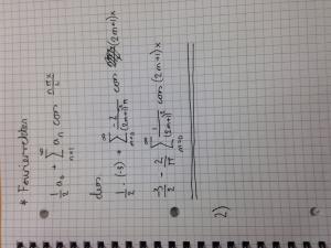

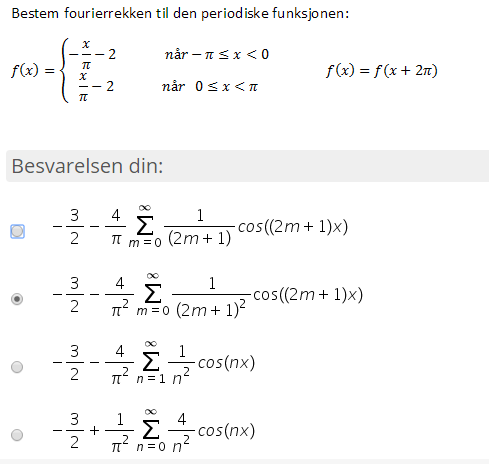

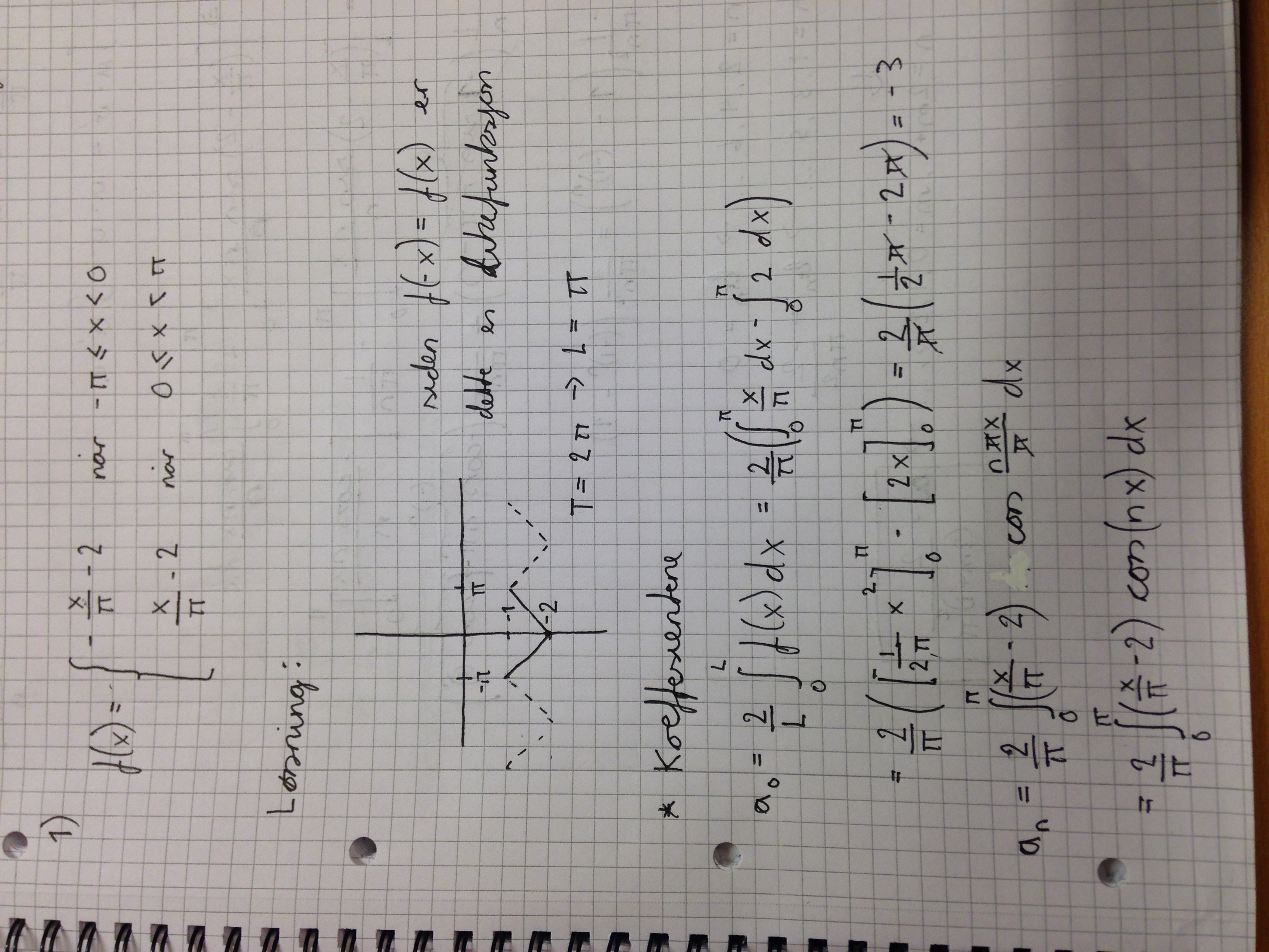

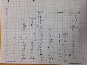

Sliter med denne fourieroppgaven. Klarer ikke helt å se hva jeg har gjort galt.
Har gjort ariktig, men able feil
Oppgavetekst:
Utregninger:
Trykk på bildene for å få dem rett vei
Edit: fikk hjelp av lærer.
Endret av Unitedmann_
p><p>
Hvordan ser egentlig denne funksjonen ut etter t=T/2 og før t=0?
Siden de benytter seg av absoluttverdien av t i kravene, betyr det at funksjonen er symmetrisk om y-aksen. Så mellom -T/2 og 0 må funksjonen være speilvendt om y-aksen ift. høyre siden av y-aksen.
Siden funksjonen er periodisk kan du se for deg hele forløpet av funksjonen mellom -T/2 til T/2 bli kopiert og plassert i hver ende (altså i +-T/2)
