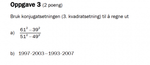

TheNarsissist Skrevet 12. mai 2015 Skrevet 12. mai 2015 Kan noen forklare a for meg? Altså vet at a^2-b^2 blir (a+b)(a-b) Men forstår ikke helt hvordan 3. kvadratsetning skal gjøre denne lettere.
nojac Skrevet 13. mai 2015 Skrevet 13. mai 2015 (endret) Kan noen forklare a for meg? Altså vet at a^2-b^2 blir (a+b)(a-b) Men forstår ikke helt hvordan 3. kvadratsetning skal gjøre denne lettere. Skjermbilde 2015-05-13 kl. 01.31.53.png a) ((61^2-39^2) = (61+39)(61-39) =... Trekk sammen b) (1997*2003) = (2000-3)(2000+3) =,,,, Multipliser ut Endret 13. mai 2015 av nojac
Knut Lavngard Skrevet 13. mai 2015 Skrevet 13. mai 2015 Kan noen forklare a for meg? Altså vet at a^2-b^2 blir (a+b)(a-b) Men forstår ikke helt hvordan 3. kvadratsetning skal gjøre denne lettere. Skjermbilde 2015-05-13 kl. 01.31.53.png a) ((61^2-39^2) = (61+39)(61-39) =... Trekk sammen b) (1997*2003) = (2000-3)(2000+3) =,,,, Multipliser ut Ja, det er dette trikset som gjer at det er så enkelt å rekna ut "avanserte" gongestykker i hovudet på nokre få straksar. Til dømes 134*166 = 22500-256 = 22244.
