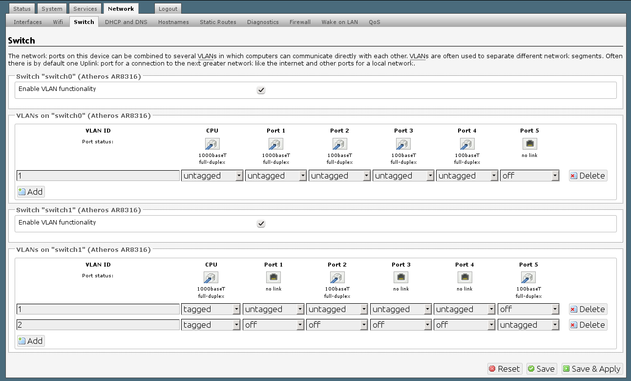

Del Skrevet 8. februar 2013 Forfatter Skrevet 8. februar 2013 Takler denne ruteren MTU på 9k? Greier den over 15000Mb/s i total båndbredde Er det støtte for vlan og lacp? MTU skjer på drivernivå såvidt jeg vet, så ja, jeg mener du kan bruke jumboframes. Som normalt setter openwrt MTU til 1500 for hver interface, men du kan jo eksempelvis endre LAN interfacen til noe høyere. VLAN er som allerede nevnt støttet, og dette brettet har som jeg nevnte faktisk to fysiske switcher du kan leke med. Slik ser det ut i web-interface: LACP, eller bonding, er støttet i linux generelt gjennom ifenslave. Du må installere pakkene for kjernemodulene ifenslave, mii-tools, kmod-bonding, og ipv6. Så kan det settes opp på vanlig måte. Eg ville nok helst køyrd OpenBSD/FreeBSD på ein sånn, då PF er den råaste brannmuren som finnes i open source verda idag.Heh, ante meg du ville si det. Høres ut som opptakten til en god diskusjon som best taes irl med øl Interessant prosjekt og godt valg av hardware. Som kanskje forumets eneste Mikrotik- og RouterOS-fanboy føler jeg meg dog forpliktet til å påpeke en ting ... Takker, da er vi to, ihvertfall på hardwarebiten. Det må være et åpent prosjekt for at jeg skal synes det er moro.En av styrkene til RouterOS er jo hvor ufattelig enkelt konfigurerbart, og kraftig, det er! Konfigurering gjennom SSH, Winbox, WebUI og Telnet, logiske funksjoner og all together sweetness!Helt enig. Dette har de nok fått litt fra OpenWrt, hvor telnet, ssh og web-interface har vært tiligjengelig fra dag en (litt usikker på web-interface faktisk).Jeg liker som sagt builden din veldig godt, og kunne tenke meg å gjøre noe lignende selv en gang. Men det får bli til senere. Bestilte nettopp to av disse:http://routerboard.c...2011UAS-2HnD-IN Den ene av dem kommer jeg til å prøve å parre med en slik: http://www.forara.co...NU-SFP-102.html og teste på Telenor fiber. Har vel ikke de helt store forventninger, men hadde vært amazingly sweet om det virket Det så skikkelig kult ut, hvordan skal de kobles til? Trur eg helde meg til ein billig AMD PC med ECC og eit par billige HP NC380 som fåes for ca 200-300kr stykket. Så for åtte porter trenger du fire stykk og dermed et ATX hovedkort. I rest my case
