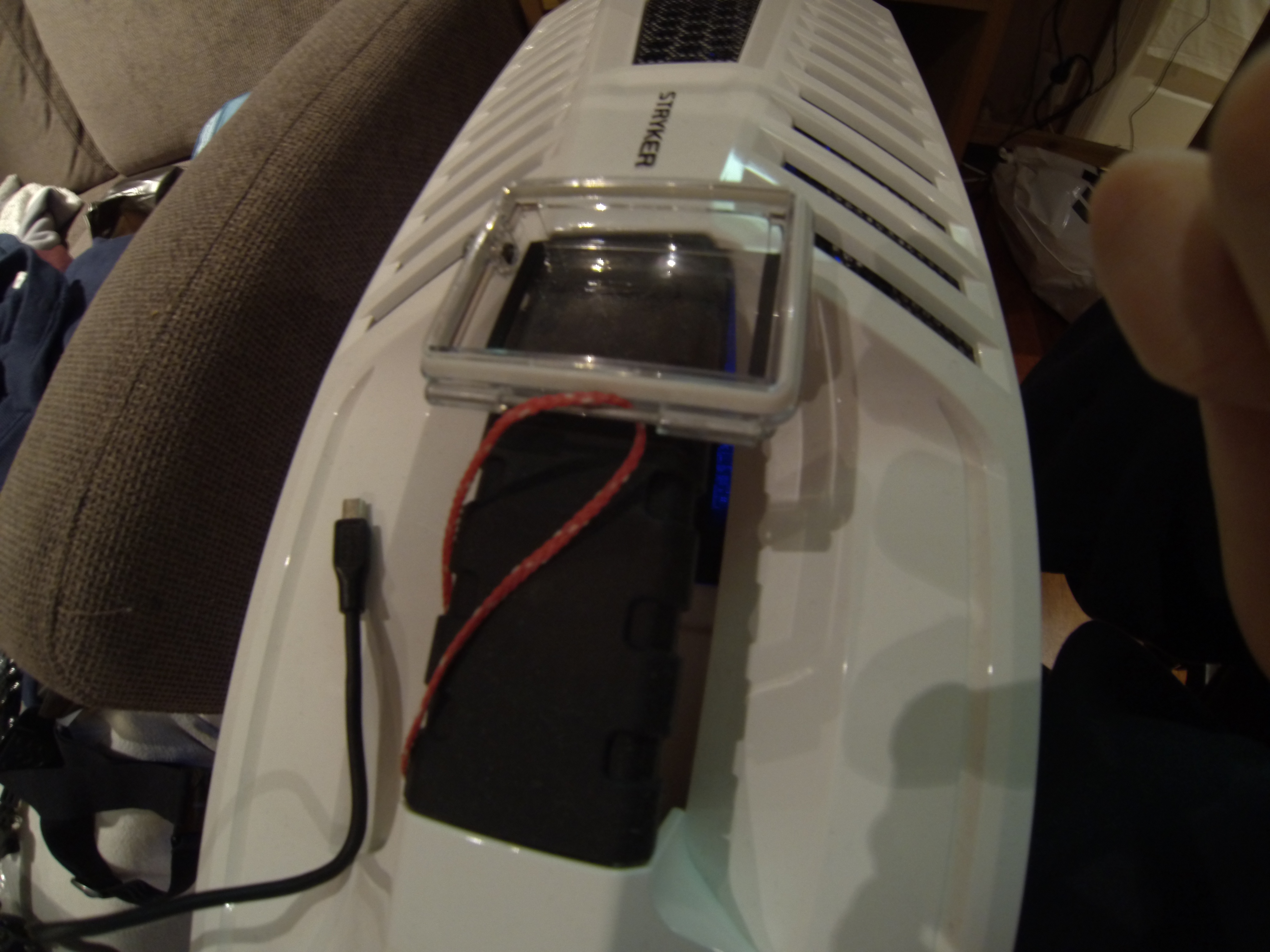

her har du min sikring :) bruker det når jeg kjører båt (suction cup festet) :)
