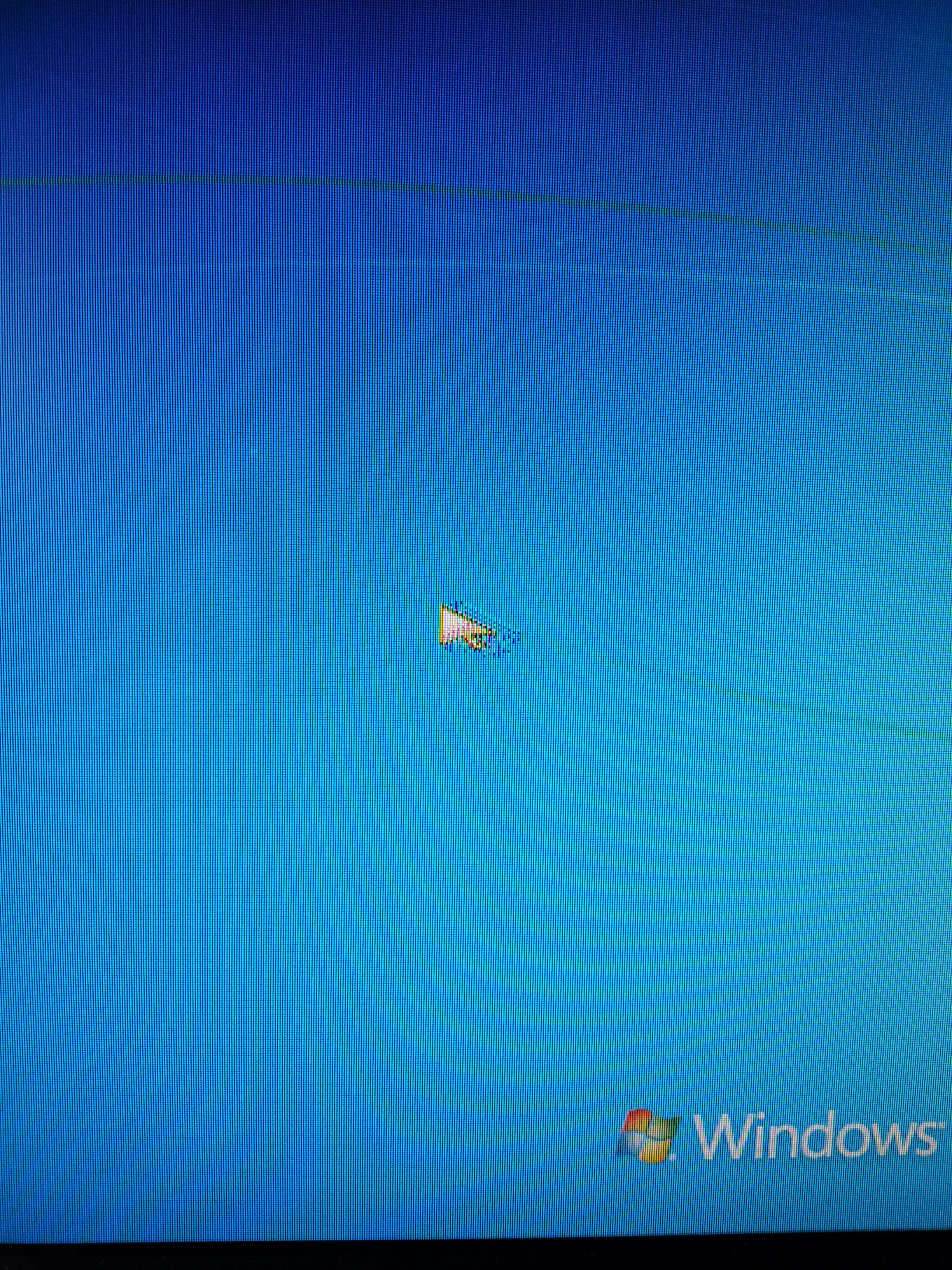

Jeg får også noen ganger noen rare artifacts rundt musepekeren etter at problemet har oppstått.

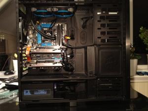

Legger også med et bilde av artifacts på musepekeren og et bilde av PCen, hvis dette kan komme til nytte.
