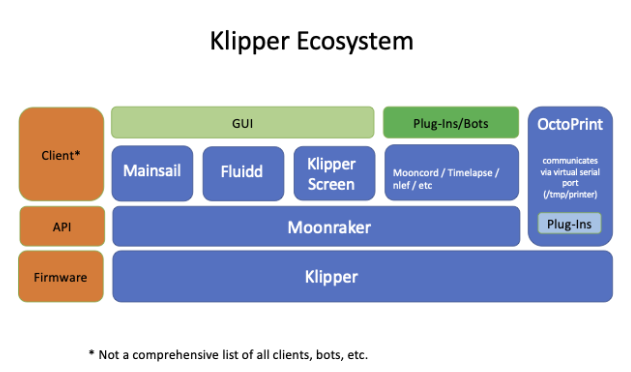

Er de større oppgraderingene som har feilet for meg, og gjerne trøbbel med plugins etterpå.
Jeg må faktisk ha plugin til octoprint bare for å holde stabil connection til den ene printeren min av en eller annen grunn.
Ikke hatt behov for noen plugins i mainsail enda. Funker meget bra ut av boksen.
men for all del bare å holde deg til gode gamle octoprint. Sier bare at det er kommer nyere og bedre Klipper OS til 3dprintere.
